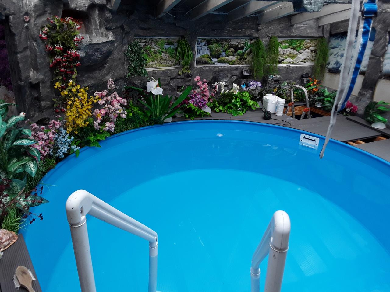

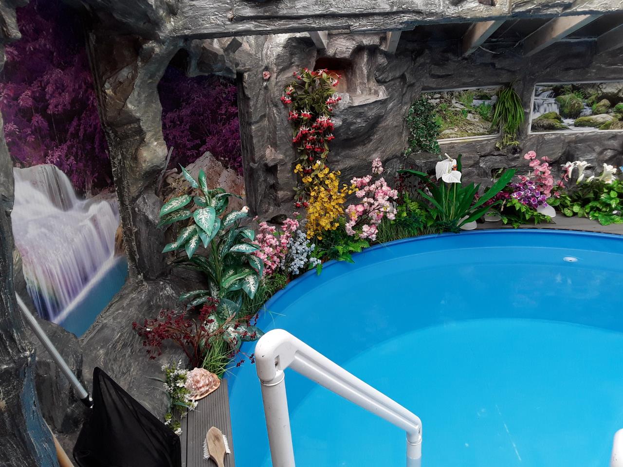

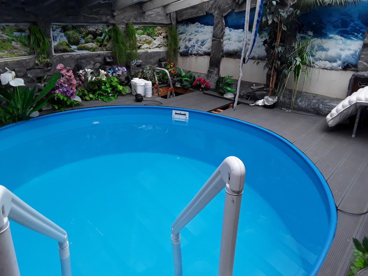

Ich habe seit 3 Jahren ein Salzwasser Pool und ebenfalls eine günstige Salzwasser Pumpe von Intex. Am Anfang bin ich ständig in den Schacht gekrochen und habe wenn ich desinfizieren wollte umgeschaltet. Die Reinigung der verkalkten Eletroden regelmäßig mit Essig gereinigt. Seit vorigen Jahr habe ich einfach nur mehr normal die Pumpe einige Stunden mit einer Fernschaltung ein und aus geschaltet,  wenn meine PV Anlage genug Strom produziere laufen lassen und ein paar Langzeit Chlor Tabletten im Vorfilter hinein getan. Das Resultat meine Wasser Werte sind Top keine Drübheit auch im  Winter nicht. Zur Zeit habe 24 Grad ohne Heizung. Ich habe 4% Salz Gehalt im Wasser. Ich teste einmal im Monat.
