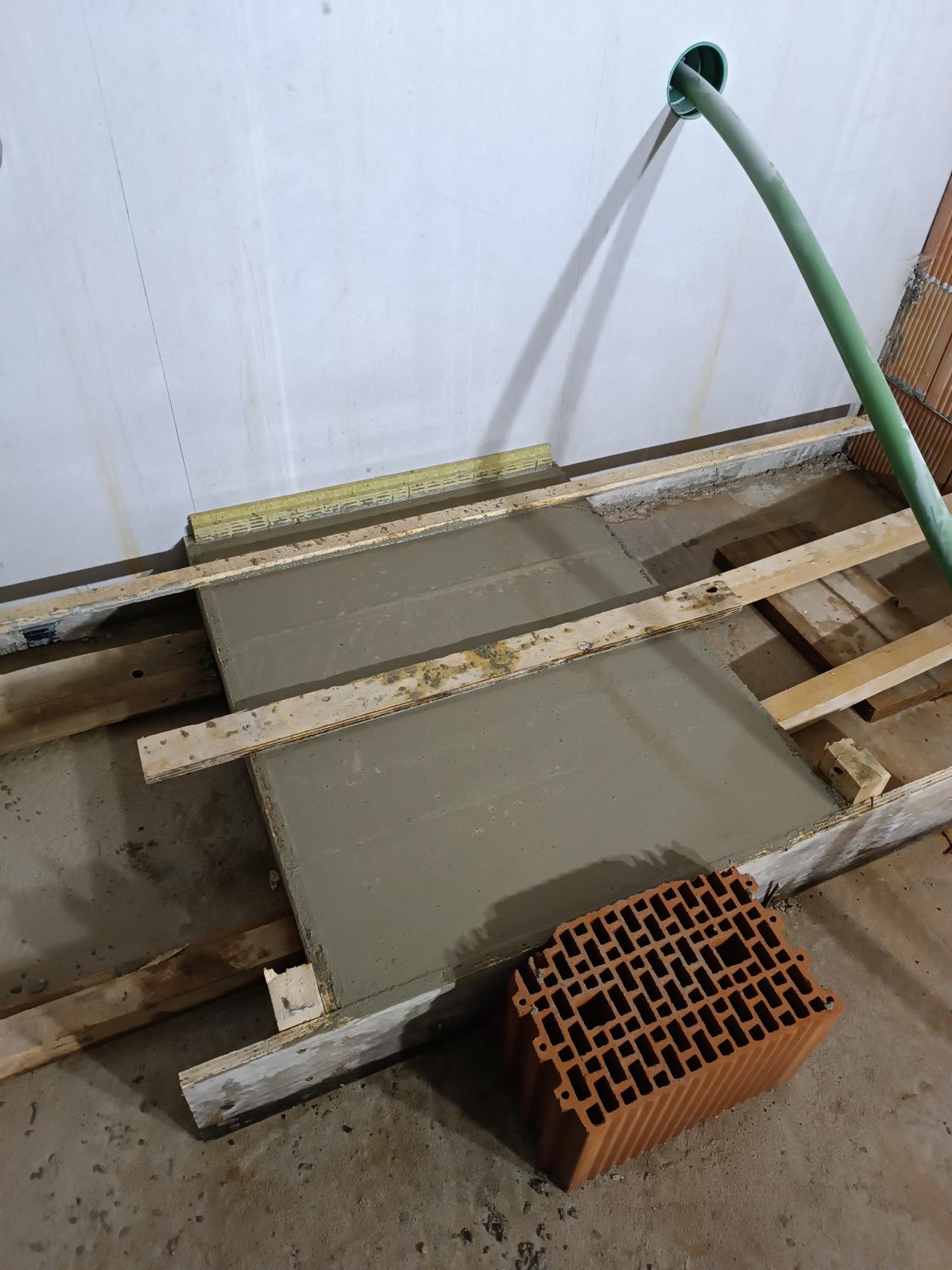

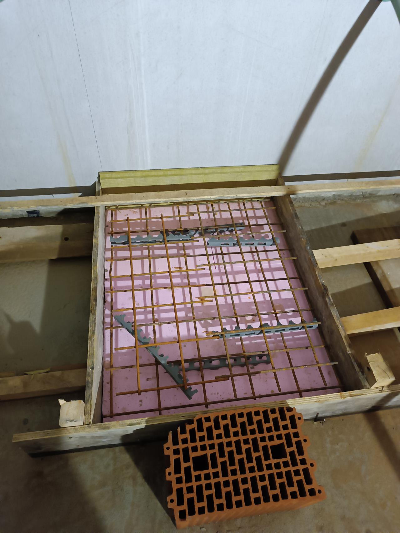

Wie habt ihr den Sockel gemacht? Wie sieht der Aufbau aus?
  •  muletto
26.2.2025  (#15)
2025/20250226785380.jpg
2025/20250226221112.jpg
Sockel ist betoniert.
Unten sind Reste von der XPS Dämmung drin. Dann einfach geschalt.
Hab dann die Jungs gefragt ob sie beim Decke gießen einfach 120l mehr bestellen können.
War kein Problem. Aber man läuft ein paar Mal in den Keller mit dem Eimer emoji.
Gruß Markus
  •  christoph1703
26.2.2025  (#16)
Super, danke! Das werden wir uns wohl abschauen 😃
