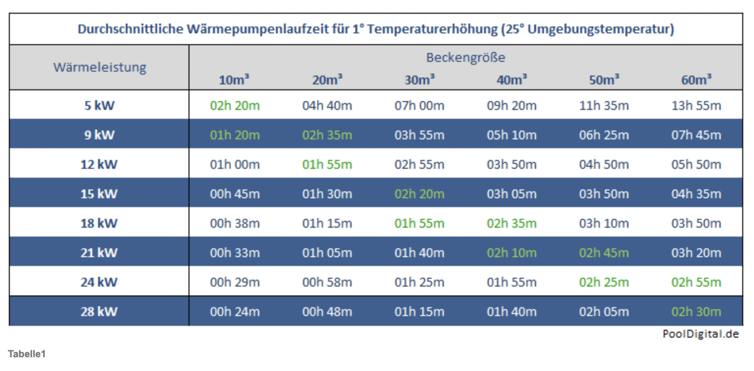

Ich beschäftige mich auch gerade mit dem Thema (43m3-Pool ; aufgrund 16,3 kWp kWp [kWpeak, Spitzenleistung]-PV Anlage genug Überschuss vorhanden) und ich habe mich an dieser Tabelle orientiert:
2023/2023061728298.png
Echt tolle Seite finde ich (für mich als Laien):
https://www.pooldigital.de/shop/wissenswertes/waermepumpen/
Ich kam für mich zu dem Schluss, dass man betreffend Auslegung der WP WP [Wärmepumpe] folgende Grundsatzentscheidung treffen muss: Möchte man nur an Badetagen (also ca. ab 25 Grad) die Temperatur des Pools schneller auf ein angemessenes Niveau bringen (bei uns 26 Grad) bzw. halten oder möchte man auch im Frühling/Herbst bzw. an Nicht-Badetagen eine entsprechende Wassertemperatur haben.
Für uns: Wir gehören zur Gruppe 1 und daher habe ich mich für eine 20kW-WP (bei 27 Grad Außentemp. und 26 Grad Wasser entschieden).
https://www.poolsana.de/schwimmbad-full-inverter-waermepumpe-poolsana-inverpro-21
Die Poolpumpe läuft bei uns ca. 7,5 Stunden und somit sollte ich in dieser Zeit die Temperatur pro Tag um ca. 3 Grad erhöhen können. In der Nacht decken wir das Pool mit einer Solarmatte zu (Verlust somit ca. 1,5 Grad; im Sommer weniger: würde mal ca. 1 Grad schätzen).
Fazit (für mich): die hier empfohlenen 30kW-plus WP WP [Wärmepumpe] sind für unseren Anwendungsfall nicht zutreffend bzw. wäre dies überdimensioniert. Fakt ist aber auch, dass die "Pool von/bis"-Angaben der Anbieter meiner Meinung nach sehr trügerisch sind und hier die Gefahr eines Fehlkaufes besteht, sollte man sich damit nicht näher damit beschäftigen (was ja die meisten auch nicht wirklich tun). Sehr oft z.b. 10 kW für 25 bis 50m3 Pools (bei 25 Grad außen und 25 Grad Wasser) => da brauchst dann für 1 Grad rauf schon ca. 5 Stunden und somit Dauerlauf WP WP [Wärmepumpe] (und Poolpumpe); da rede ich dann noch nicht von "Aufheiztagen" an denen es um die 20 Grad hat.
