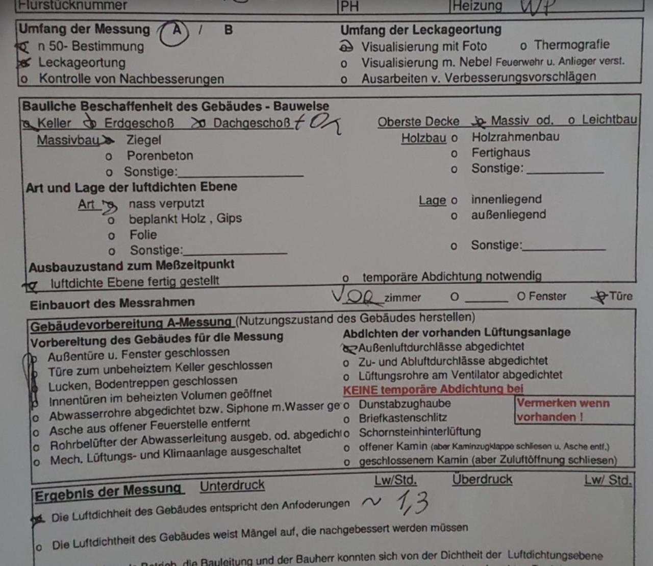

Ich habe nun für ein EFH den Meßwert von 1,3/h (Rohbau, Rohinstallation, Fenster, Türen,verputzt, allerdings inkl., Estrich) gemessen bekommen.
Der Prüftechniker spricht von einen sehr guten Resultat (und fällt mich da vor versammelter Gewerkemannschaft in den Rücken). Im Internet liest man von gemessenen bloßen Durchschnittswerten um 1,0/h.
Vereinbart war allerdings 1,0/h. Der Bauphysiker meinte vorab, unter 0,4-0,6 soll man sich bei Neubauten nicht zufrieden geben. Echt problematische Leckagen wurden nicht diagnostiziert.
An zwei Stellen schwache Luftströmungen, wo nachgebessert werden muß. Wurde vor der Messung allerdings abgeklebt und ist somit schon berücksichtigt.
Welche Aussage ist nun korrekt? Was ist ein hervorragender Wert für ein EFH?
Bitte nicht die normativen, maximalen Grenzwerte wiederholen, - die sind bekannt und jedenfalls deutlich schlechter.

Ein guter Wert sind 0,3, ein hervorragender Wert sind 0.2 und darunter.
1.3 sind "Vogelhäuschen". Hast du das sicher richtig mitbekommen? Hat er nicht 0,3 gesagt?
Bei 1.3 müsstest du schon irgendwelche Finger dicken Spalte gehabt haben.

28.11.2024  (#9)
Siehe Bild, "keine Mängel" aber "1,3".
2024/20241128322289.jpg
28.11.2024  (#10)
Kann ich ehrlich gesagt nicht nachvollziehen wie er zu so einer Beurteilung kommt.
Wenn der Estrich schon drinnen ist, ist leider das Thema Bodenanschluss vom Innenputz schon kaum mehr zu beurteilen, und genau dort liegt häufig das Problem.

Ich habe 13 Jahre lang BDT gemacht und mich mit der Materie sehr intensiv beschäftigt.
Das was in den Bauordnungen steht, kannst du nicht als Zielwert heranziehen und es ist irreführend. Hier das wichtigste, was es zu den Werten zu sagen gibt:
ohne KWL KWL [Kontrollierte Wohnraumlüftung] < 3,0/h
warum soll man ohne KWL KWL [Kontrollierte Wohnraumlüftung] weniger Luftdichtheit anstreben? Dann würde man bauschädliche Leckagen fördern, weil Gebäude ohne KWL KWL [Kontrollierte Wohnraumlüftung] ohnehin im Regelfall hohe / zu hohe Luftfeuchten im Winter aufweisen. Wenn diese Leckagen in Bereichen auftreten, wo Feuchtekondensation zu Schäden führt, dann wäre der ignorante Umgang mit Leckagen fahrlässig.
Wenn beim Verfahren "A" (siehe oben im Protokoll), die Außenluftdurchlässe (deutet auf Abluftanlage hin) abgedichtet werden, dann werden nur die "nicht beabsichtigten Luftströme" gemessen. Das Haus sollte möglichst dicht sein, damit die Abluftanlage funktioniert, d. h. möglichst viel Luft durch die Außenluftdurchlässe kommt. Andernfalls werden die Räume, in denen sich die ALD befinden, schlechter belüftet. Nur am Rande bemerkt, sind Abluftsysteme technologisch eigentlich Substandard und passen energetisch und komforttechnisch nicht zu einem Neubau.
Bei Abluftanlagen ist aus den oben genannten Gründen ein mindestens genau so hohe Luftdichtheit anzustrengen, wie bei Zu- und Abluftanlagen mit Wärmerückgewinnung. Genau genommen müssten die Anforderungen sogar strenger sein.
Wenn die Blower Door Ausrüstung eingebaut ist, kann man gleich messen, ob die Querschnitte der ALD ausreichend sind. Bei abgedichtetem Blower Door Ventilator und eingeschalteten Abluftventilatoren sollte der Unterdruck im Haus nicht mehr als 7 Pa betragen. Ist der Unterdruck höher, dann deutet das auf zu kleine Nachströmquerschnitte hin.
mit KWL KWL [Kontrollierte Wohnraumlüftung] < 1,5/h
mit entsprechender Planung der luftdichten Ebene und Sorgfalt in der Ausführung sind heute Werte von kleiner 0,6/h einfach zu erreichen. Das Erreichen des Wertes allein ist noch keine Voraussetzung, dass es keine bauschädlichen Leckagen gibt. Die Leckagen sind bei jeder Messung zu dokumentieren und zu bewerten (erforderliche Maßnahmen zur dauerhaften Abdichtung, bauschädlich ja/nein).
Je größer das Gebäudevolumen, desto einfacher ist der Wert einzuhalten (Oberflächen-/Volumsverhältnis). Daher ist für einen gleichmäßigen Standard der Luftdichtheit nicht die Luftwechselzahl (1/h), sondern die Luftdurchlässigkeit (m³/(m².h) der Hülle als Parameter heranzuziehen. Bei 400 m³ Nettorauminhalt und n50 von 0,6/h beträgt die Luftdurchlässigkeit bei einer angenommenen Innenoberfläche (luftdichte Ebene liegt innen) von 400 m² dann natürlich ebenfalls 0,6 m³/(m².h).
Als Zielwert würde ich heute jedenfalls einen Wert von 0,3 m³/(m².h).
Nachteil bei dieser Methode: man muss die Gebäudeinnenoberfläche ausrechnen (Deckenstärken und Innenwandstirnflächen werden nicht abgezogen)
