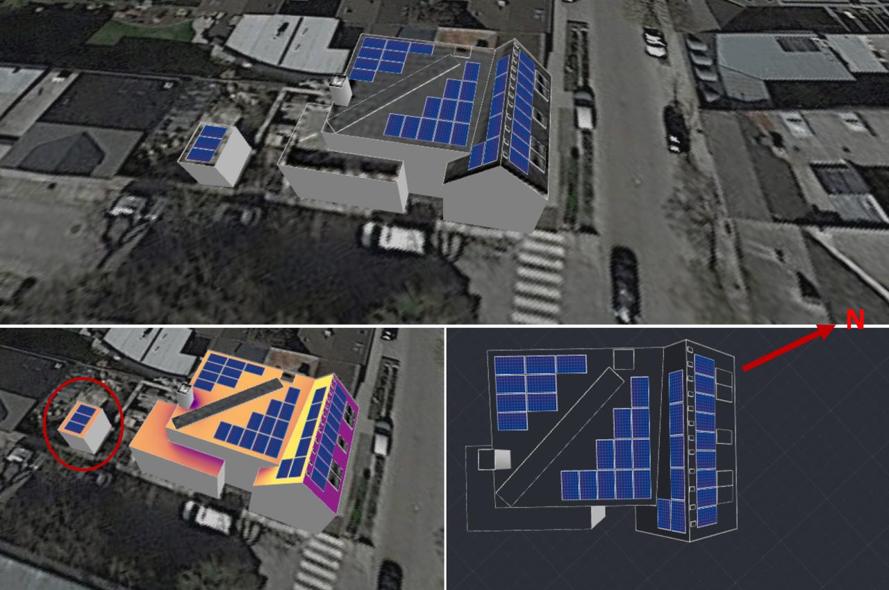

endlich ist es auch bei mir soweit und ich kann mein PV-Projekt konkretisieren. Ich brauche Hilfe bei der Bewertung eines Angebotes bzw. ob die Vorgangsweise üblich ist.
Anlage 13.7kWp (Preise netto):
33 x 415Wp Jasolar 190€ = 6270€
Montageset Blechdach = 1235€
Montageset Schrägdach = 1190€
2 x M-tec Hybrid 6kW = 6840€
M-TEC EINSPEISEZÄHLER 80A = 248€
== 18939€ brutto
Die Anlage wird erst nach Beauftragung im Detail geplant:
Anmeldung\ Organisation = 320€
Planung PV = 280€
EVU Abnahme\ Inbetriebnahme = 300€
Gerätepauschale = 100€
== 1200€ brutto
Die Firma hat (angeblich) große Lagermengen an UK, WR und Modulen. Selbst montieren sie nichts sondern verkaufen nur Material und eine separate Montagefirma installiert die Anlage (je nach Bundesland und Verfügbarkeit). Die Kosten dafür können erst nach genauer Planung berechnet werden. Schätzpreis für 2 Tage x3 Leute ca. 2500€ brutto.
Vorsichtige "Schätzung" ca. 1650€/kWp
2023/20230522687662.png
Bei den Modulen auf der Gartenhütte bin ich mir nicht sicher (max 3 Module, aber fast 10m Solarkabel unter der Erde zum WR WR [Wechselrichter]). Diese hätte ich aufgrund Buddy-Tipps (alles voll) angebracht.
Meine Fragen
  • Kennt jemand ein ähnliches Vorgehen von PV-Firmen bzw. Zulieferer? Ist das üblich?
  • Hat jemand Erfahrung mit m-tec? Mir gefällt die Erweiterung (Stecksystem der Akkus und kaskadierbar)
  • Macht die Nordseite und Gartenhütte Sinn (für maximalen solaren Ertrag,; Amortisierungsberechnungen sind vorerst nebensächlich)
  • Kann eine PV-Firma Optimierungen bezüglich Eigenverbrauch und LW-Wärmepumpe gleich direkt machen oder der Installateur der Wärmepumpe oder am Besten selbst?
  • Preise kann ich nicht zuverlässig einordnen, da sehr viel aufgetrennt ist. Ich wäre für Feedback aber dankbar

Ich kann mich noch grob an diese Planung erinnern, wirklich nuuuur grob - aber okay es waren auch viele Planungen, aber wieso brauchst du da 2 Wechselrichter bei SE ?
SE10k-RWB48 - garantiert bis 15kWp
SE17K - garantiert bis 22,95kWp
Also bei 13,7kWp kommst locker mit 1em WR WR [Wechselrichter] aus - oder überles ich grad was ?
Edith:
Ups Niederösterreich dann wäre vielleicht das SE10K/SE12,5K Spruchreif gewesen wegen der 15kW-WR-"Grenze"
Stimmt, ihr seits einige der wenige die noch Pläne mit dem Angeboten mitschicken. Das Thema mit dem Salzwasser Speicher hat sich auch nicht vereinfacht
Deswegen frag ich im Profiforum. Ich weiß leider nicht wie das Argument "man braucht keine Optimierer" technisch zu bewerten ist. Gilt vorsichtshalber für jedes Modul ein Optimierer?

Naja Tekov hat mit m-tec gute Erfahrungen gemacht, du hast nach 11 Angeboten (11 Firmen) ein m-tec Angebot eingestellt dann muss es ja etwas gewesen sein was dich mehr angesprochen hat als die 10 anderen Angebote/Firmen davor.
Tausch dich halt mal gezielt mit ihm aus, die Punkte die du dann vielleicht noch offen hast, kannst ja dann mit ihm vielleicht für Dich eventuell entschärfen/beantworten.
Was ich mal Wertfrei betrachtend nicht ganz verstehen kann.
"Die Anlage wird erst nach Beauftragung im Detail geplant"  --> Was heisst das ?
Bzw wie kannst du ein vollumfägnlich ausgearbeites Angebot erhalten haben wenn Details erst nach Auftragserhalt gemacht werden. Check ich echt nicht, will aber nichts schmälern, jeder arbeitet anders - das ist auch gut so weil es gibt ja zig unterschiedliche Meinungen /Ansprüche, etc..
Aber ist dann das jetzige Angebot nur ein Wurfpreis damit du endlich mal ne Ruhe gibst, weil in Summe hast ja schon 13 Angebote oder besser gesagt 13 Firmen angefragt oder vielleicht noch mehr. Also wenn du bei 13 Firmen nicht deine 2-max. 3 Favoriten rausfiltern kannst, diese dann für Dich, für deine Wertigkeiten , definierst und dann nach Deinen Kriterien auswählst dann hast du dich sowieso verlaufen :o)
Bzw stell einfach mal deren Modulbelegung/Ertragsberechnung rein bzw da würde man ja auch sicher sehen wie die string definiert sind, etc.. dann können vielleicht einige hier dazu kommentieren und dir auch behilflich sein.
