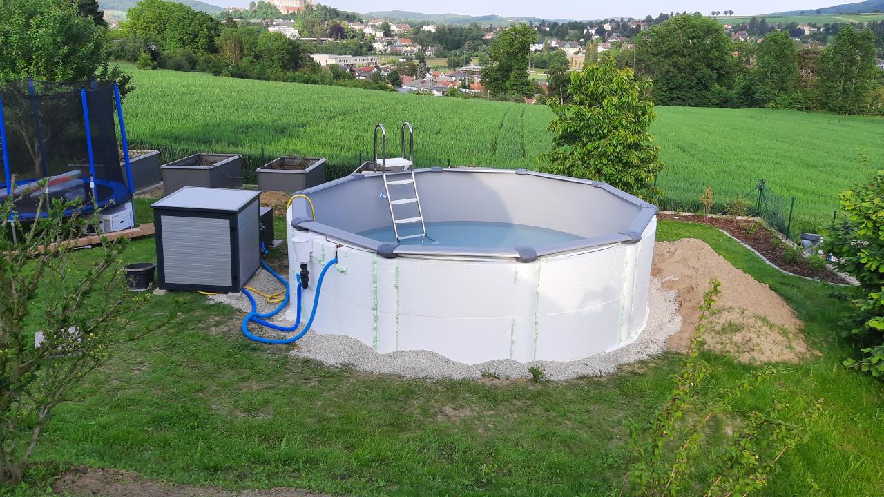

Hi DM ist 4,8m Hätte an sowas in der Art gedacht: https://www.obi.at/verblender-riemchen/stegu-verblender-nepal-beige-grau/p/7079999 gesamtgewicht der Verblender liegt bei bissl über 600kg LG |
Ich hätte da Bedenken. So ein Stahlwandpool bewegt sich ja alleine schon wenn ich an der Brüstung rüttle, das wird das genetzte Styropor nicht verhindern. Mein Schwager hat den Stahlwandpool eingegraben und rundherum H-Steine gesetzt und ausbetoniert. Dann hält das. So glaube ich eher nicht. Würde eher an eine bedruckte Plane denken die man rundumspannt oder ähnliches was flexibel bleiben kann. Ich sags leider wieder: Wieso ned glei gscheid. |
Hi Die habe ich auch 🙂 Selbst, wenn ich LeichtVerblender nehm, komme och auf >600kg und fürcht das Styropor hält das ned aus. Es kann mir aber keiner verlässlich sagen 🙈 Das ist der springende Punkt, ich will nix meht betonieren im Garten, ist eh scho viel zu viel Beton da.... Weil ich dir Option haben will, das Ganze (halbwegs einfach) wieder wegzuräumen, falls ma in 5 oder 10 oder 20 Jahren draufkommen, dass man doch nicht oder nimma wollen. Und dann will ich nicht mit Bagger und Abbruchhammer anrücken müssen. Klingt vernünftig als Alternative, danke. Lg |
Hi für meinen Geschmack hat @derLandmann ein bissl zu oft Recht.... Hab dem Poolhersteller bzw. Verkäufer geschrieben, bin natürlich der Erste, der so einen Unsinn vorhat. D.h. Verblendsteine scheiden aus, das Styropor hält so ein großes Gwicht mglw. nicht aus, weils auch nicht fix mit der Poolwand verbunden ist. In unserm Fall ist unter der Styroporverkleidung auch nur locker Splitt drunter, das erhöht die Tragfähigkeit auch ned grad massiv. Also zurück an den Start, entweder anstreichen oder wirklich bedruckte Folie rundrum. LG Wolfgang |
