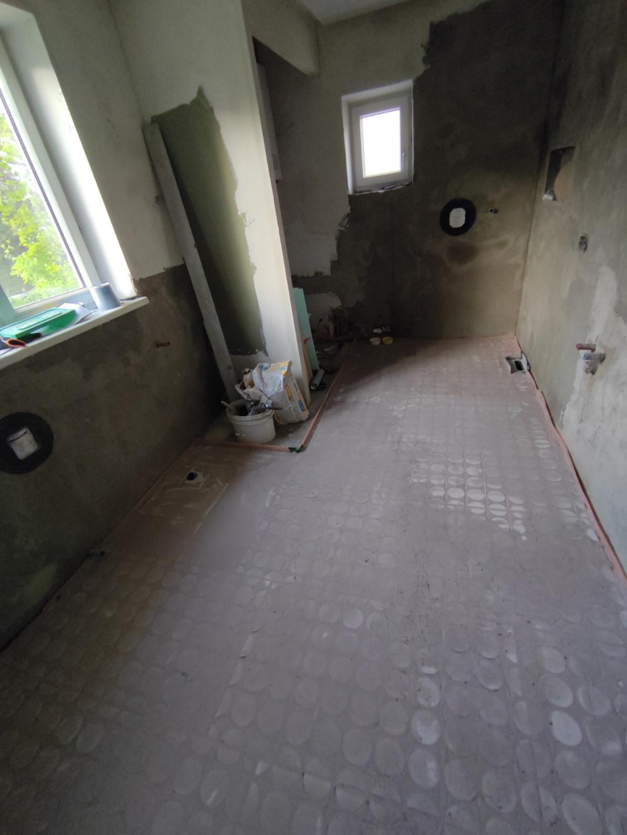

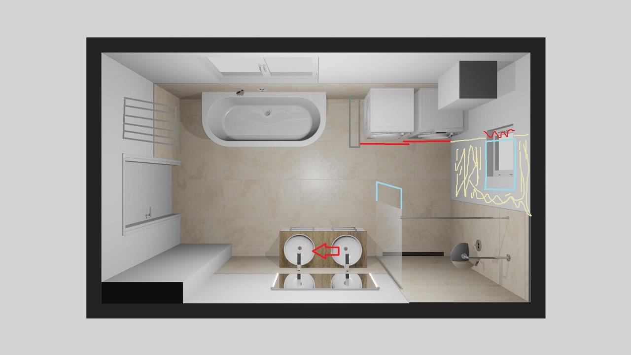

Habt ihr eine Idee wie ich Waschmaschine und Trockner (werden übereinander stehen)
verblende aber trotzdem zugänglich ist. Soll auch Spritzwasser beständig sein.
Hab da an eine 2 teilige Schiebe-Hängetüre gedacht. Laufschiene am Boden ist nicht möglich.
Es gibt Schiebegartienen bzw. Flächenvorhänge nach Maß mit 1000 verschiedenen Stoffarten, weiß aber nicht ob ich auf einen Stoffvorhang schauen will wenn ich dusche bzw. ob das gut ausschaut.
Jetzt war die Überlegung selbst was zu bauen mit solch einem Schienensystem: https://www.amazon.de/Schiebet%C3%BCrbeschlag-SLIDUP-Schrankt%C3%BCren-Kleiderschr%C3%A4nke-Nischen/dp/B01N80YGLP/?tag=showlowestprice-21
Aber welches Material als Tür?
Ich schätze mal a weiß beschichtete Spanplatte wir es mir verziehen, und saugt ja Feuchtigkeit auf.
Glas fällt auch weg, da ich unten ja keine Schiene machen kann ist mir das zu haglich....

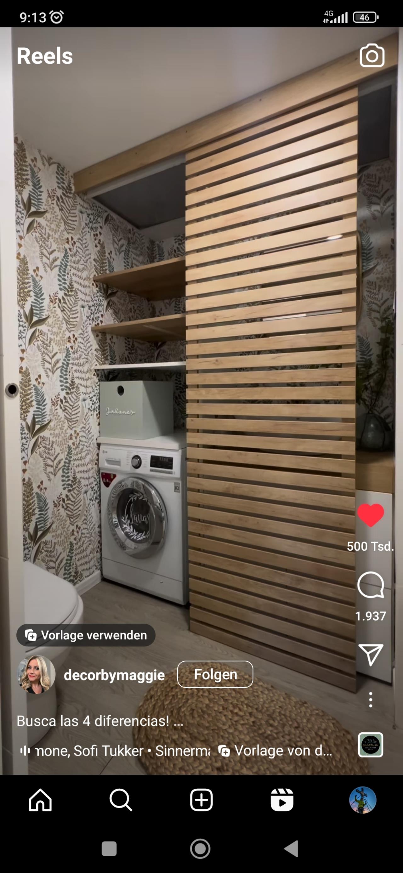

Hab auf Insta zufällig? ein Video gesehen mit einer Lösung aus Holzlatten. Werde das wohl so machen. Da die Waschtischplatte aus Eiche sein wird werde ich hier auch Latten/Bretter aus Eiche schnitzen und mit Klarlack versiegeln.
