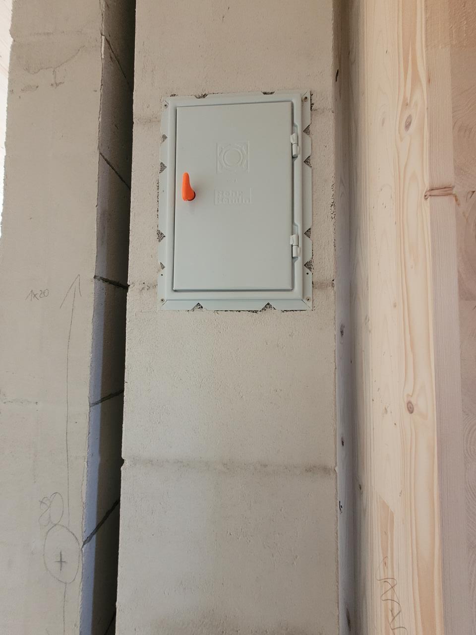

Stell mir aktuell die Frage ob ich meinen LAF 18 flächig verspachteln soll mit klebespachtel oder nicht?
Es kommt noch eine Unterkonstruktion davor, Steinwolldämmung und rigipsbeplankung.
Unterkonstruktion entweder mit min 5cm Abstand aus Holz oder Alu profile (hab ich noch nicht entschieden auch hier Meinungen erwünscht
Hab alte Threads durchsucht bin aber auf keinen Trichter gekommen.
Fotos anbei.

Habe einen sehr ähnlichen Aufbau. Wir haben damals verspachtelt, nur leider keine Dämmung eingebracht. Die Wärmebildkamera erkennt im Winter somit den Kamin emoji
Meinung Holz/Alu: Hab ich keine, bei uns ist es Holz...

Ja ich tendiere auch zu spachteln denke das werd ich heute gleich erledigen, schaden wirds nicht.

Red sicherheitshalber amal mit deinem  Rauchfangkehrer, es gab zu meiner Zeit amal die Vorschrift (NÖ) dass der Kamin vollflächig verspachtelt sein muss wg. Luft- und Rauchdichtheit. K.a. ob Deiner das so erfüllt und ob das noch gilt...

Danke, hab gestern gespachtelt, denke auch an eine Unterkonstruktion aus Holz da besser versteifbar als die wackligen alu schienen.
Welche Norm gilt hier eigentlich? Hab das mit den 5cm Abstand von unserer Zimmerei würde es aber gern nochmal nachlesen.

Ich hatte genau deswegen meinen Rauchfangkehrer gefragt, der gemeint hat, dass er verspachtelt sein muss (STMK). Auch wenn es eigentlich sicherheitstechnisch keinen Sinn macht (der LAF hätte bei Undichtheiten schließlich hier die Frischluftzufuhr und nicht das Rauchrohr) hab ich das einfach gemacht, ist ja keine große Sache.
Norm hab ich nicht nachgesehen, ich will ja auch nicht unbedingt mit meinem Rauchfangkehrer streiten. emoji

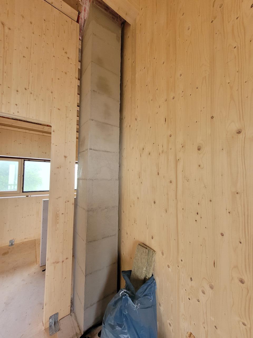

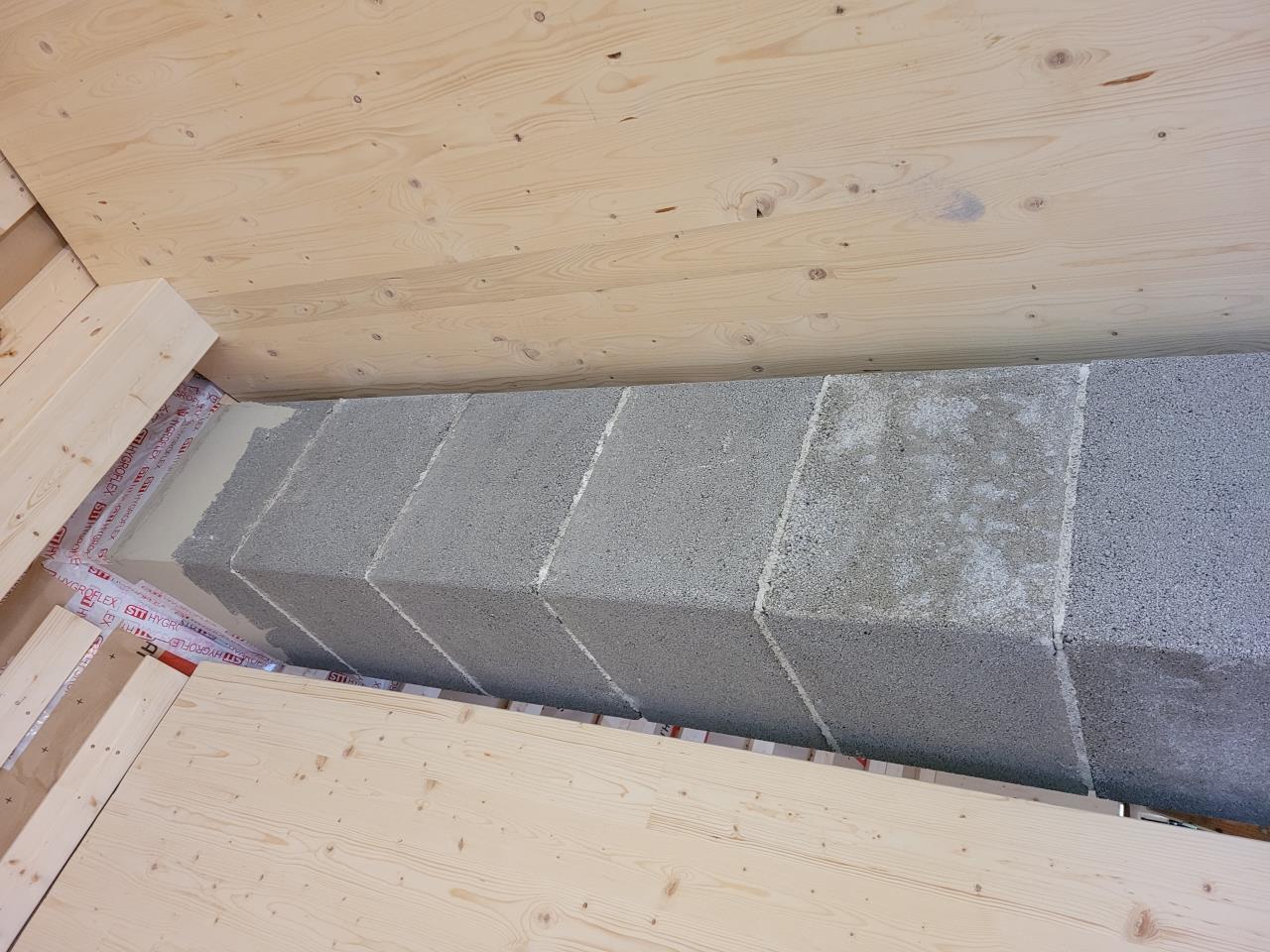

So hier das Ergebnis, gespachtelt mit klebespachtel (baumit) ganz 100prozent flächig gings dann doch nicht weil Abstand zur CLT teilweise zu klein. Aber wie oben grad erwähnt das innenliegende schamottrohr sollte ohnehin dicht sein und wurde auch mit beigeliefertem kleber in nut und feder gesetzt.
