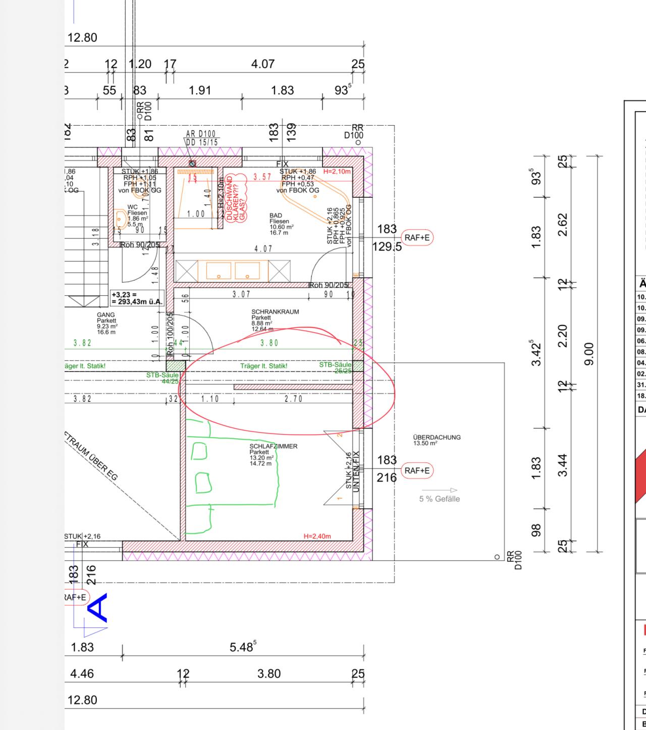

So sorry für die spate Antwort, hier der Grundriss der Räume :)
2023/20230512297195.jpg
Es handelt sich um die eingekreiste Wand.
Theoretisch wäre ein L in den Schrankraum möglich, da kommt einmal ein Kasten an die Wand. Optimal ist es aber nicht wirklich...
  •  AndiBru
12.5.2023  (#16)
Hi, ich würde bis zum Träger bzw 65cm eine Wand ziehen, Stirnseite kannst dann ein Bild aufhängen und drunter ein 10cm Brett für Handy Uhr und Co.
Dann sollte es standfest genug sein und beim Träger ausmörteln.
Und weswegen ist es dort nicht optimal? Du musst doch sonst sowieso den Kasten seitlich verkleiden...
  •  tobias31
13.5.2023  (#18)
Würdet ihr dann trotzdem eine Betonsäule am Eckpunkt machen oder einfach im 90Grad Winkel rübermauern?
Seht ihr bei dem (am ersten Foto) Überzug am Boden ein Thema, wenn da mit Ziegel (zugeschnitten) draufgemauert wird?
  •  AndiBru
13.5.2023  (#19)
Nein emoji das ist dem egal.
Einfach eine Ecke im Versatz ausbilden.
Natürlich ist es schöner und stabiler wenn alles mit Mauer Mörtel m50 gemacht worden wäre weil der Mörtel sich verzahnt in den Kammern.
Also es wäre schon eine Überlegung alles neu zu Mauern...
Und solltest du wieder einen Rost Mauern, die Eisen einkleben und nicht nur ein stecken.
Ich würde es neu mit Ecke und Rost machen.
