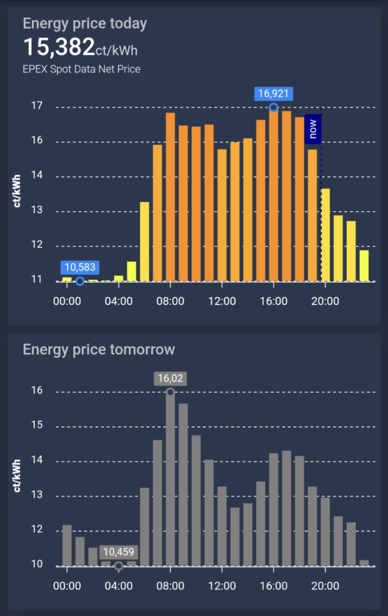

14.12.2023  (#138)
Ich rechne (p + 1,2)*1,2 bei smartenergy. Das lässt sich am leichtesten bei der EPEX Integration bei Home Assistant einbauen.
Damit habe ich eigentlich immer die identischen Werte zur Hompage.
2023/20231214190631.png
Kannst mir bitte den Code für deine Karte senden?
  •  streicher
14.12.2023  (#140)
Ich wäre auch dankbar für den Code. Aber auch mit Anleitung wenn möglich weil ich kenne mich leider noch nicht so gut aus in HA.
Vielen Dank
  •  webwude
15.12.2023  (#141)
Hier findet Ihr alles:
https://community.home-assistant.io/t/epex-spot-and-awattar-electricity-prices/519151/42?u=webwude
Rückfragen jederzeit gerne.
