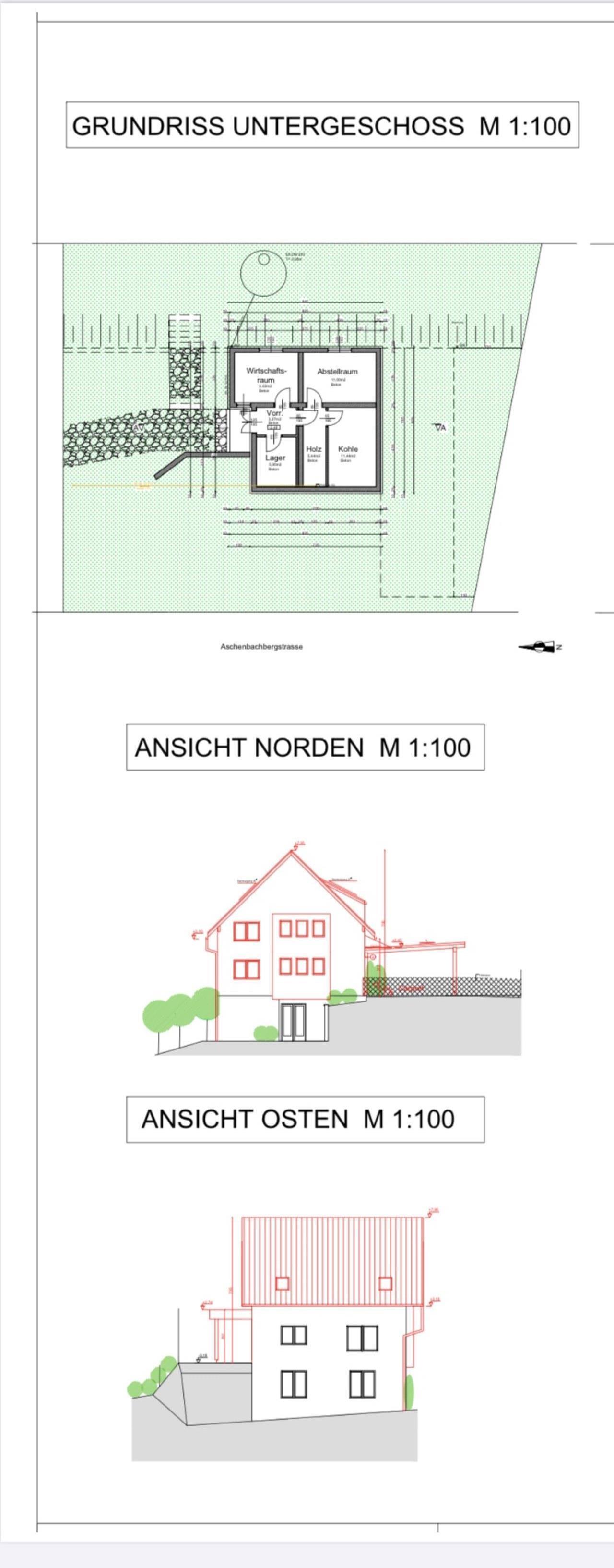

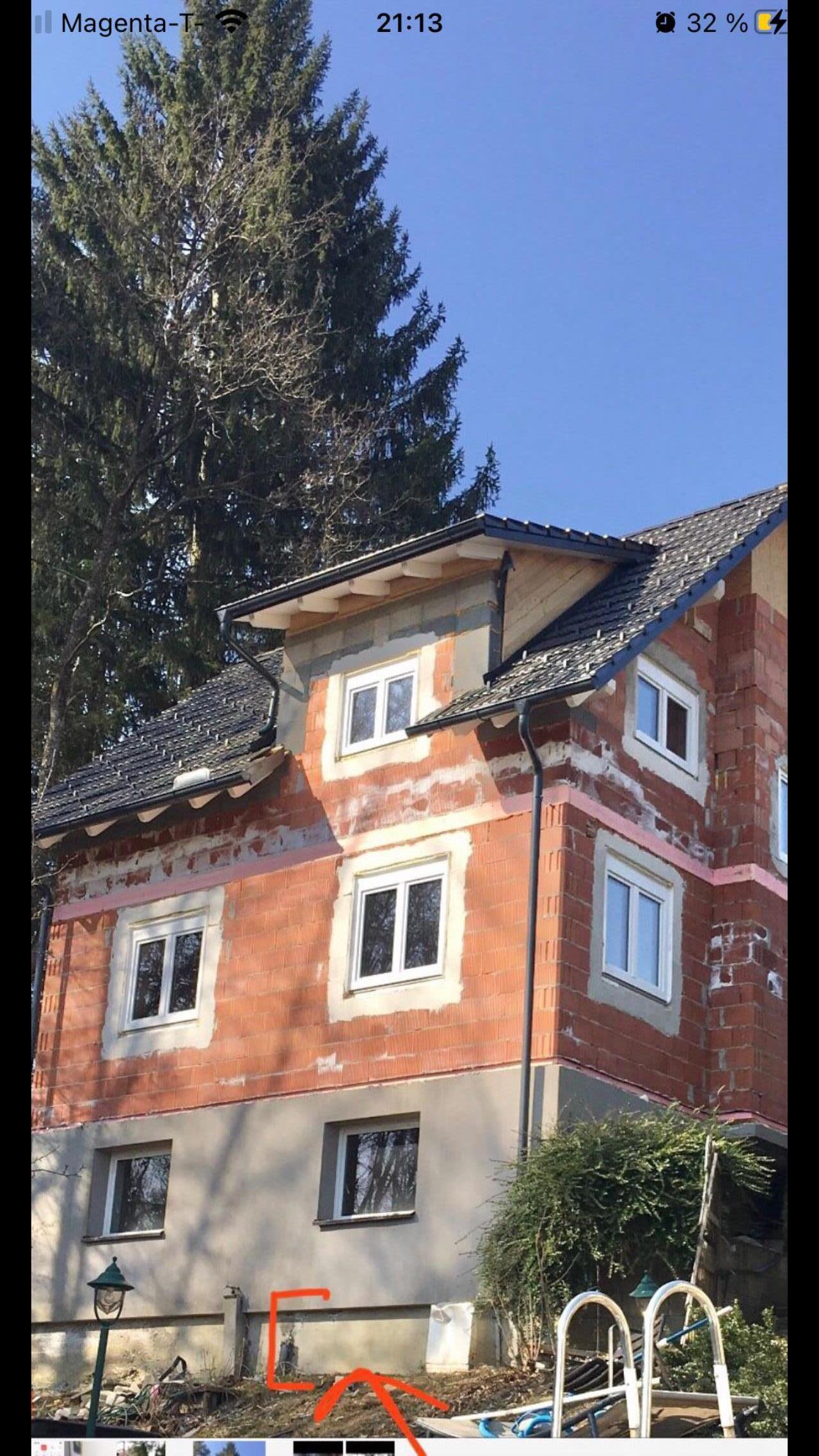

Einen schönen guten Abend,
ich würde so gerne meinen Keller als Wohnraum nutzen. Zurzeit ist die lichte Raumhöhe 2.25m. Notwendig für Wohnraummutzung sind 2.40m.
Das Fundament scheint sehr dick zu sein ( Beton). Könnte man das Fundament nicht 15cm abtragen? Meint ihr wäre das generell bei der Gesamtdicke des Fundaments möglich?
danke für eine Inputs!
lG

  •  BungalowImGruen
9.5.2023  (#1)
Hast du Pläne / Schnitte?
Ich bezweifle aber, dass der markierte Sockel ein massiver Betonklotz ist.

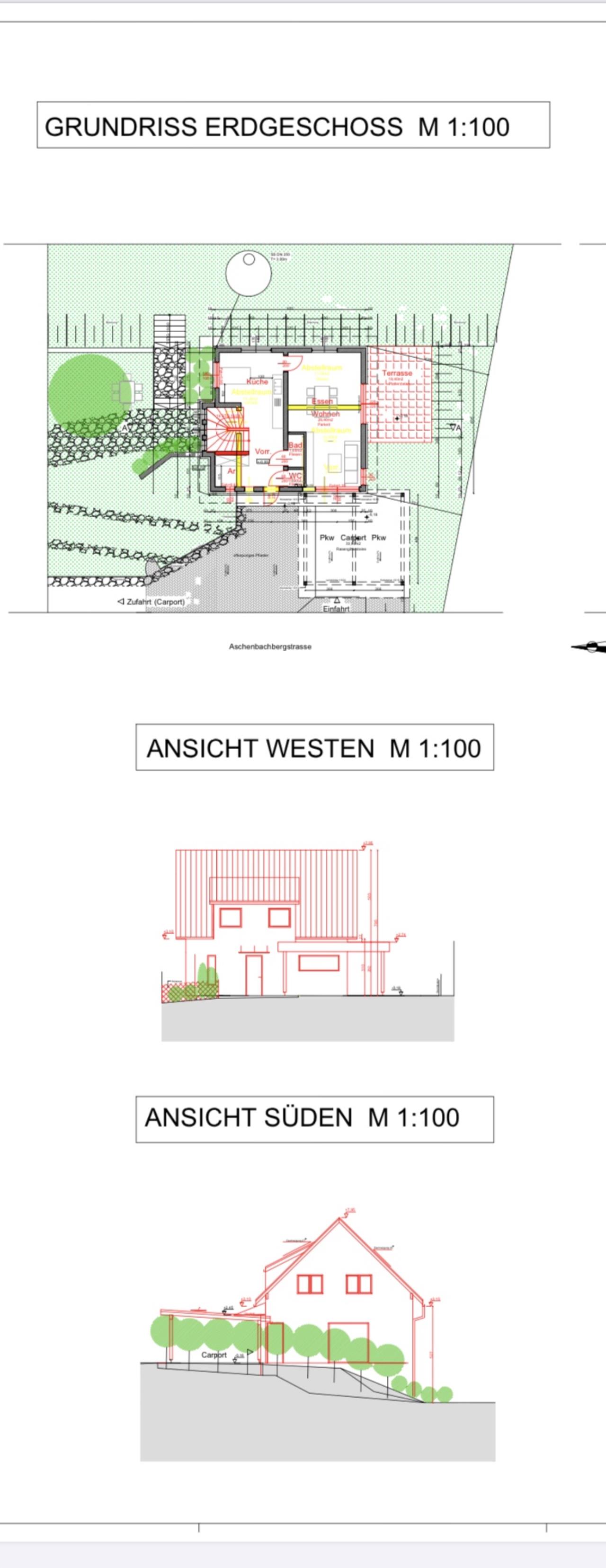

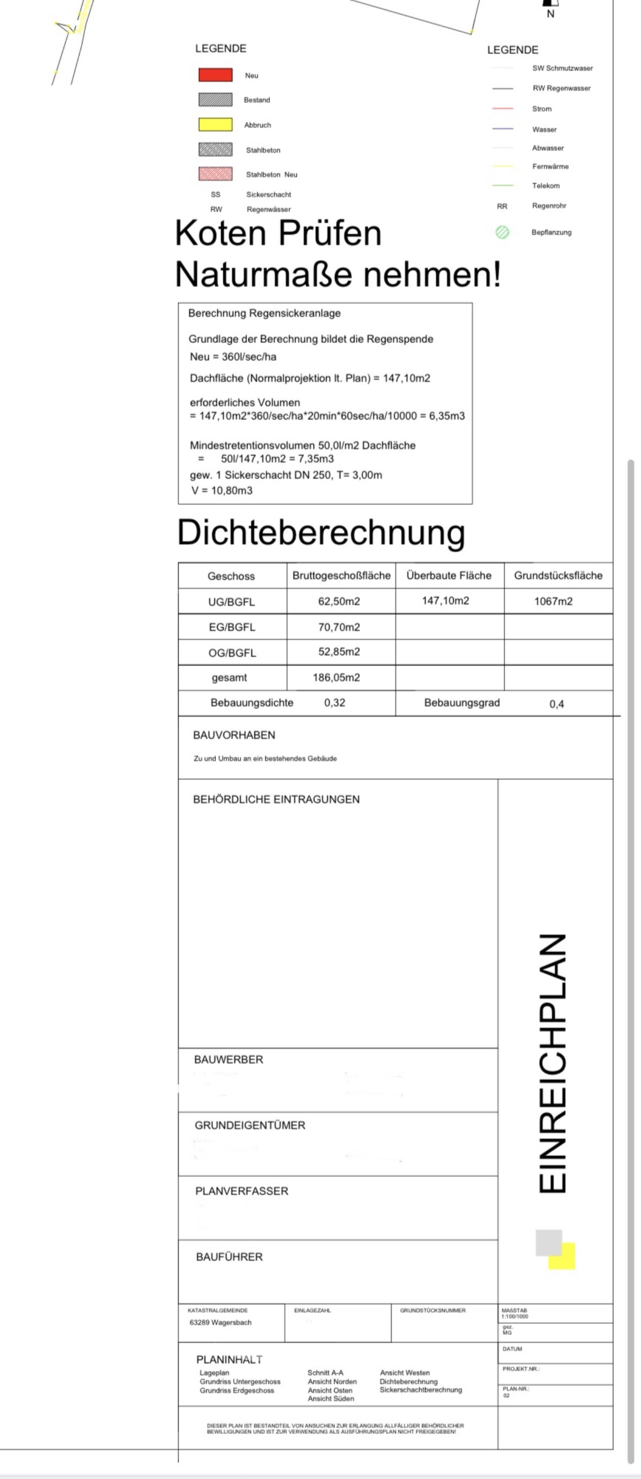

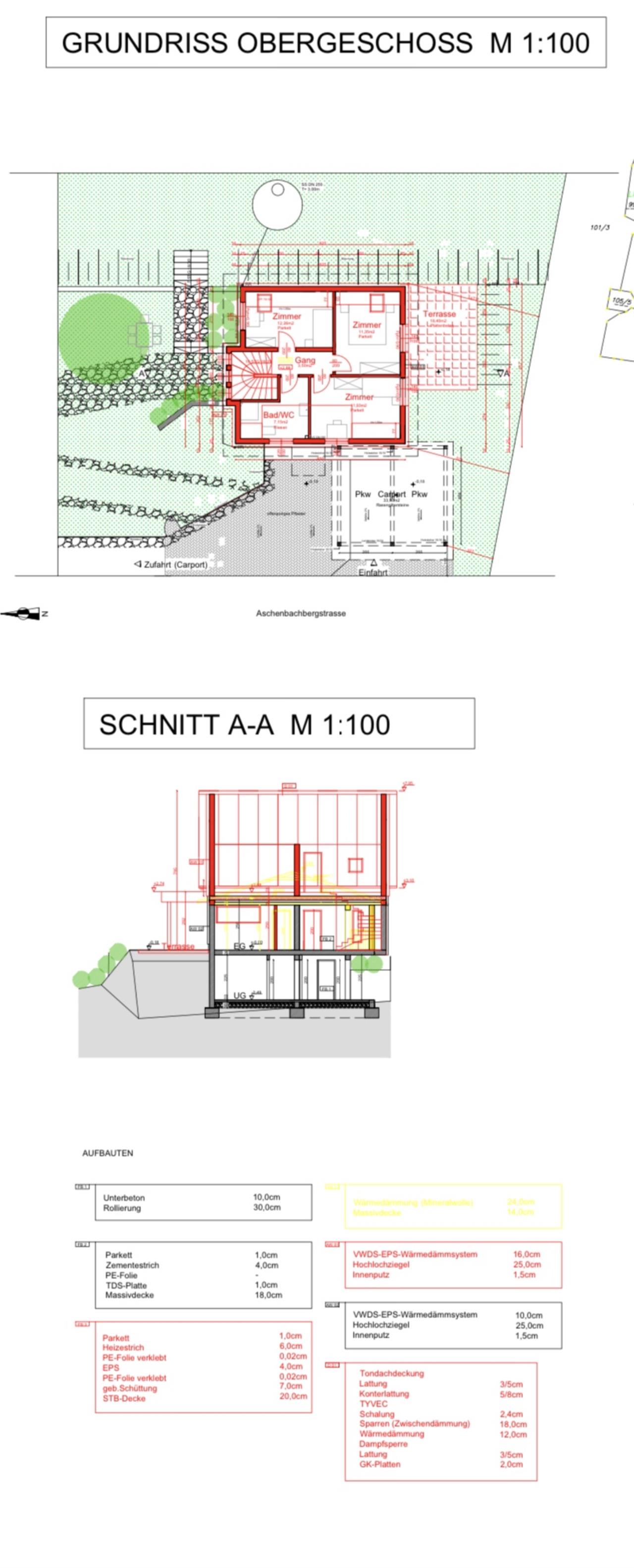

  •  ChiefCommander
9.5.2023  (#2)
Hallo, danke für deine Antwort.
anbei sind die vorhandenen Pläne.
Liebe Grüße
2023/20230509867317.jpg
2023/20230509535765.jpg
2023/20230509280105.jpg
2023/20230509119366.jpg
9.5.2023  (#3)
Die Bodenplatte scheint ja nicht einmal gedämmt zu sein soweit man das auf den Plänen beurteilen kann. Aus meiner Sicht macht das wenig Sinn, das zu einem Wohnkeller unzumodeln.

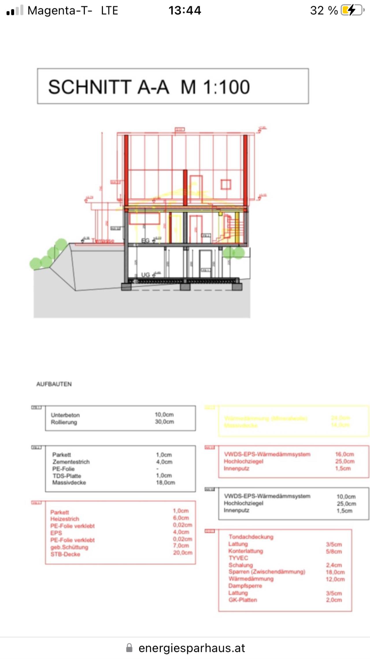

  •  BungalowImGruen
9.5.2023  (#6)
Nehme an, der Keller ist Bestand, oder?
Wenn ich das richtig entziffere, ist das nur eine 10cm Platte auf Rollierung, also nicht tragend.
Theoretisch sollte man die Platte wegschremmen, tiefer graben und neuen Aufbau inkl. Dämmung machen können.
Ist aber ein ziemlicher Aufwand. abdichtungstechnisch muss man auch einiges beachten, dazu bin bautechnisch aber nicht gewand genug.

  •  ChiefCommander
10.5.2023  (#16)
2023/20230510284499.png
Müsste man in meinem Fall überhaupt das Fundament untergraben? Oder würde es nicht ausreichen/ könnte man nicht die Betondecke und die Rollierung abtragen und neu aufbauen so, dass mehr Raumhöhe bleibt, weil man zb nur mehr 10cm Schotterung macht?
