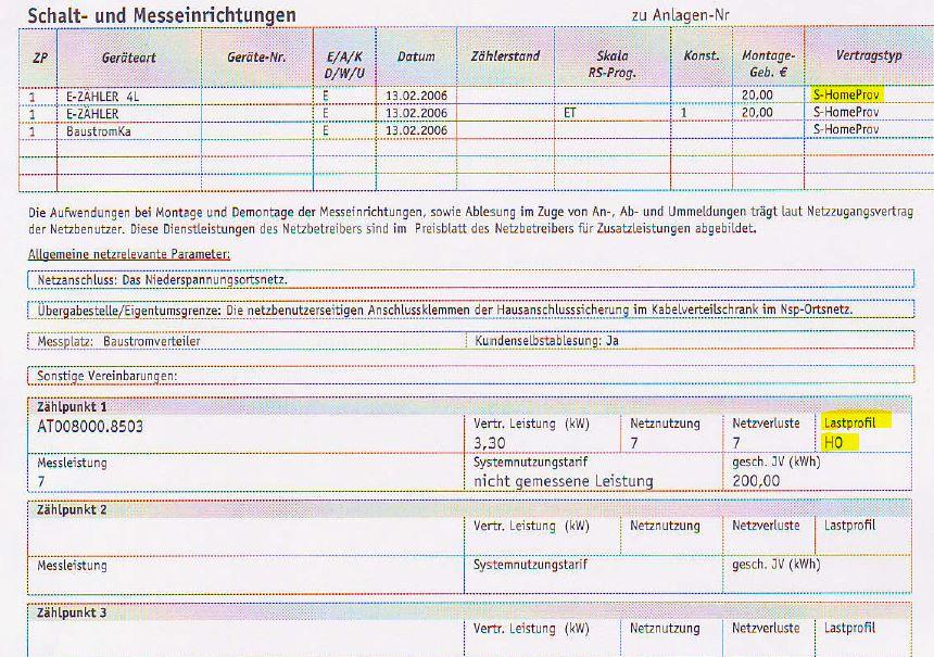

ich hab jetzt den seinerzeitgen (2006) stromanschluß (vertrag...) rausgesucht
war noch für den baustromkasten
war völlig klar, das kein gewerbe ist und wird und dort ist auch das lastprofil H0 angeführt
es war auch immer eine WP WP [Wärmepumpe] geplant
also so wie bei anderen auch, wurde hier einfach mit den definitionen geschummelt, um wsl. preise rechtzufertigen - anders kann ich mir das nicht erklären
zum glück ist die abrechnung eine gutschrift, dh ich bekomm nochmal € 220,-- retour
aber es ist schon sehr merkwürdig, aufgrund dieser definition den kunden als "gewerbe" und ohne automatische strompreisbremse, einzustufen - unglaublich wie einfach die sich das machen
2023/20230509322557.jpg

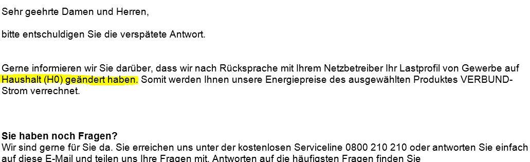

  •  stefan4713
6.9.2023  (#20)
endlich - im 2. quartal den verbund kontaktiert - mail und telefon
am 1.8. nachdem der neue tarif im juli "gebucht" wurde wieder, und ein mail dass mit dem was ich haben möchte, nichts zu tun hat (sachbearbeiter hat falsch gelesen)
am 18.8. wieder telefoniert und auf das abgelegte ticket verwiesen - mitarbeiter mit kärnter dialekt war sehr nett und hat bestätigt, dass der kollege nicht ordentlich geschaut hat (oder eben chatgpt...) und er veranlaßt die änderung des profils auf H0
heute kam die betätigung per mail !!! sie haben es geschafft - aber sehr mühselig
und die dumpfbacken haben jetzt den zuletzt geänderten verminderten teilzahlungsbetrag wieder auf € 94,-- hochgesetzt 😴
2023/20230906166686.jpg
