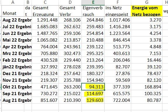

  •  stefan4713
11.5.2023  (#8)
kasandi schrieb: Meines wissens macht z.B. eine 6 kw anlage die 6k kw im Jahr ca. (Ost/West)
vlt. kann ich dir hier mit echten daten aushelfen um dir in der entscheidungsfindung zu helfen
am 1.8.2021 ging unsere stufe1 pv-anlage in betrieb - 7,6kwp
jahresstromverbrauch - Haus ca. 2500kwh und WP WP [Wärmepumpe] so rd 3.800/4100 je nach winter
und ab nov. dann einen 5,1kwh speicher - somit etwas mehr eigenverbrauch
um dem umweltgedanken rechnung zu tragen und in der hoffnung dass in einem jahr vlt. doch eine geringe eispeisung möglich wird, würde ich eine einfache 6kwp anlage in auftrag geben
eigenverbrauch würde ich, sofern du am tag das warmwasser heizen kannst, auf wsl. 2.000 bis 2500kwh schätzen
im mai 2022 wurde bei uns nochmal 4kwp montiert - west-seite und einen umschalter WP WP [Wärmepumpe]-zähler auf den hauszähler erst später montiert
2023/20230511193855.jpg

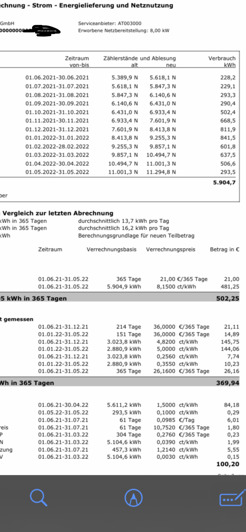

  •  kasandi
15.5.2023  (#9)
Dankr erstmals für die vielen Rückmeldungen.
Ich habe sogar einen Netzbezug von 8kW.
Die Netzzudage ist nun über 1 Jahr her. Dir Aussage, dass es vorerst nix gibt, bis ggf. iwann die Leitung getauscht wird war Anfang des Jahres.
Sie versuchen uns(betrifft auch Nachbarn) in ein paar Jahren die 4kW zu ermöglichen...
Uns würden Familienintern 10k€ für einen Speicher gesponsert werden.
Verbrauch letztes Jahr:
2023/20230515472943.png
