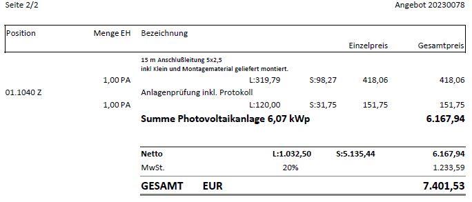

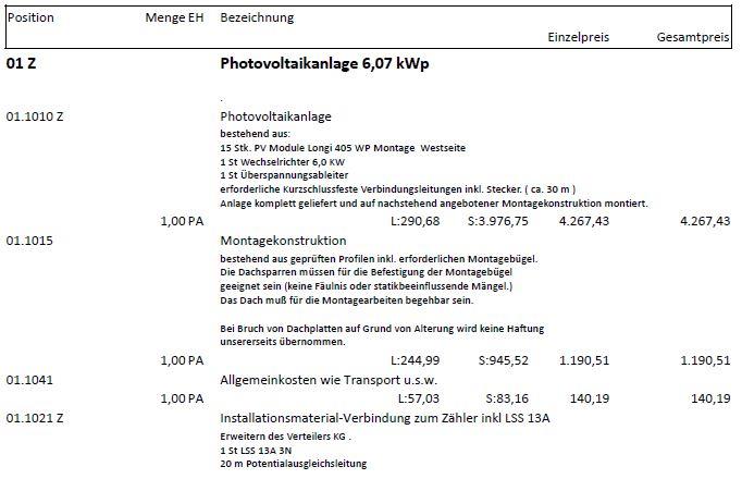

und für die letzte erweiterung auf dem carportdach hab ich folgendes angebot, vom feber 2023
15° aufgeständert, montiert, geliefert und anschluß am 20m entfernten vorhandenen system im keller - leerverrohrung vorhanden - WR wird wsl im carport mangels platz im keller, angeschraubt
summe EUR 7.400,-- €
förderung (1824€) ist auch beantragt/genehmigt - also komm ich dann fertig auf rd 5,5k
also, die differenz zu deinem angebot ist schon relativ hoch, außer du hast einen "besseren" WR mit notstromumschaltung etc

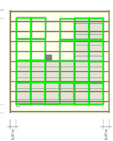

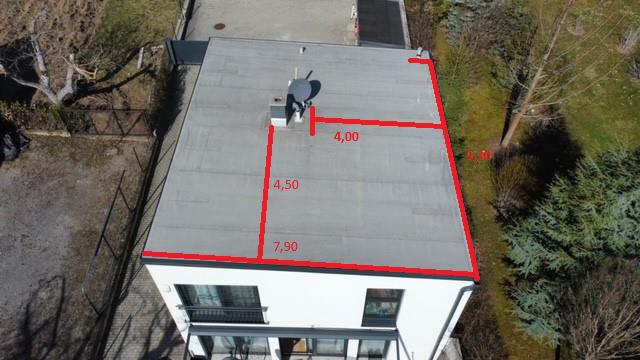

Hier eine Luftaufnahme und der Realisierungsvorschlag mit 16 Modulen. Die Erweiterung um weitere sechs lasse ich gerade prüfen.
Ich hoffe das der Anbieter in diesem Zuge das gesamte Angebot etwas attrativer gestaltet.

Satellitenschüssel weg. Entlüfter kann man überbauen. Und was ist die Fläche da am oberen Rand des Bildes? Etwa ein Dach? Wie ist die Ausrichtung?
EDIT: Jetzt checke ich es erst. Der hat die gesamte links oben Fläche garnicht angeboten, weil da "ein Schatten" ist? Wegen einem Kamin???
Falls der WR WR [Wechselrichter] Schattenmanagement tatsächlich nicht beherrschen sollte (was ich partout nicht glaube), dann schau dir mal Solaredge an.
Freiwillig auf so eine Fläche zu verzichten - das tut echt weh in den Augen. emoji
4.5.2023  (#8)
S1lver schrieb: Der Anbieter hat ordentlich beraten und einen guten Ruf.
Wenn der Anbieter das linke obere Eck wegen dem Kaminschatten nicht angeboten hat, dann hat er nicht ordentlich beraten.

Die Aufnahmen sind aus Richtung Süden gemacht. Süden=Unten
Ich werde die Zusammenarbeit mit dem Anbieter überdenken und auf jeden Fall ein zweites Angebot einholen.
