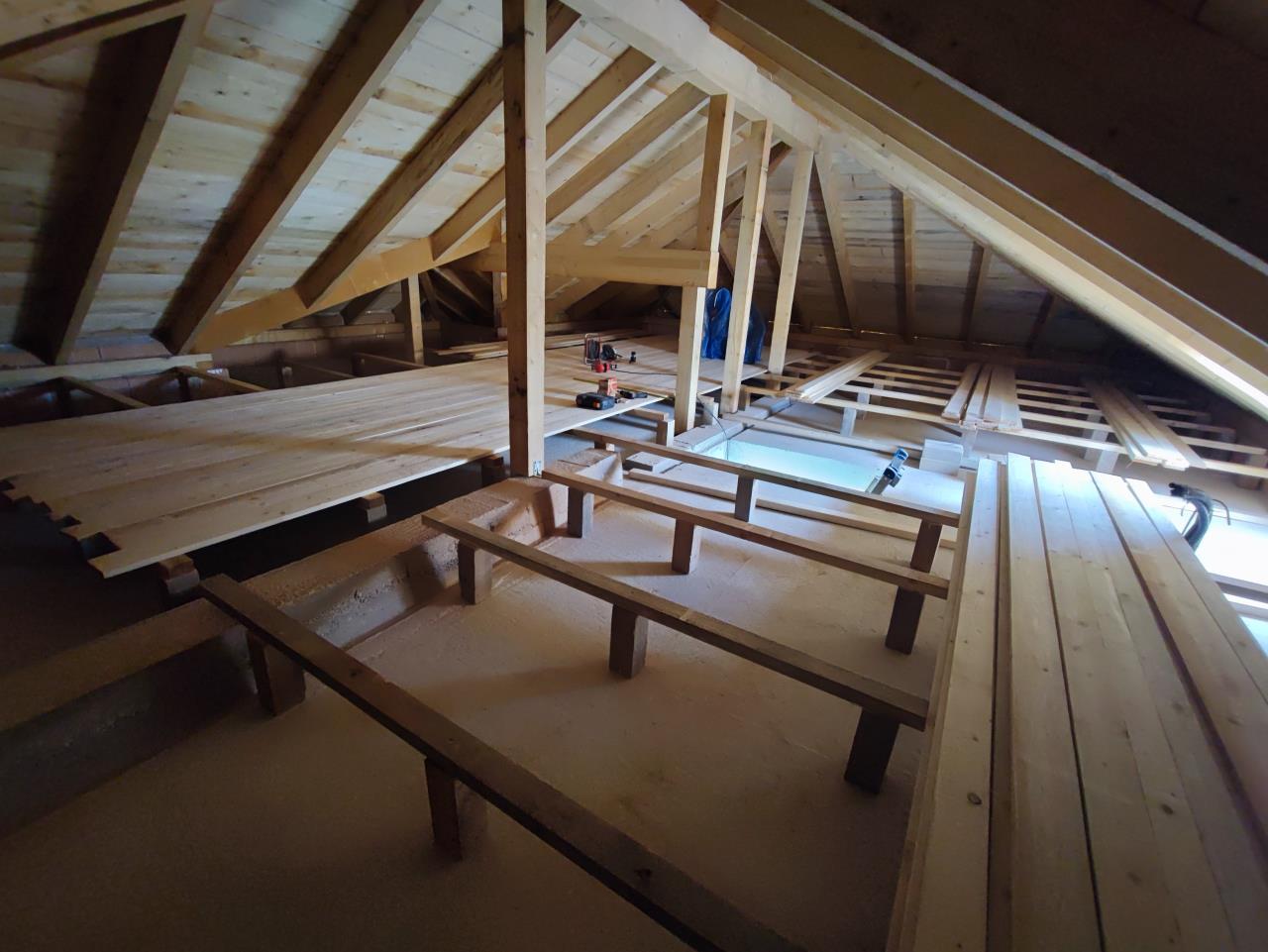

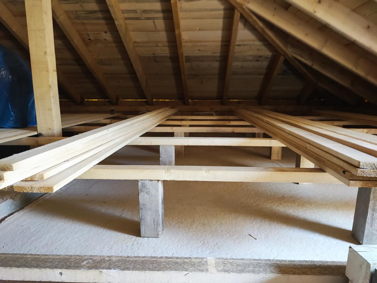

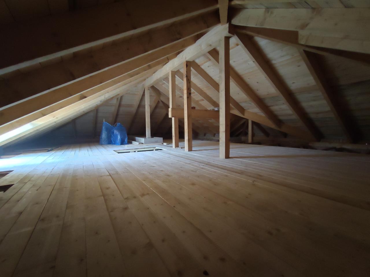

Hier ein paar Fotos von unserer Lösung, ist nach wie vor stabil, gut zu begehen und war einfach zu konstruieren.
Maße kann ich dir nicht mehr genau sagen, aber man kann's vermutlich ungefähr schätzen - ist aber auch keine mm-Arbeit.

Laut deinen Fotos würde ich auf einen Pfostenabstand von 1 m schließen, kann das sein?
  •  buffaloluk7
24.4.2026  (#10)
Ja, ich denke auch bzw. habe ich es den Maßen des Dachbodens angepasst, sodass es sich gut ausgeht. Bretter sind 24 mm dick, da biegt sich nichts durch.
