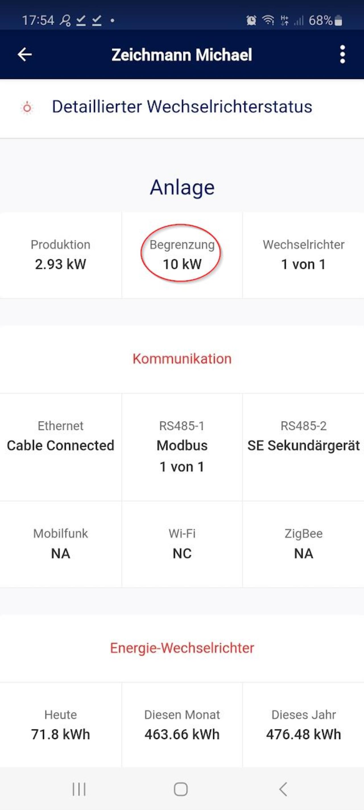

Blöderweise glaubt das Ding aber, es ist nur ein 10 kW WR WR [Wechselrichter], denn er regelt bei EXAKT 10 kW ab:

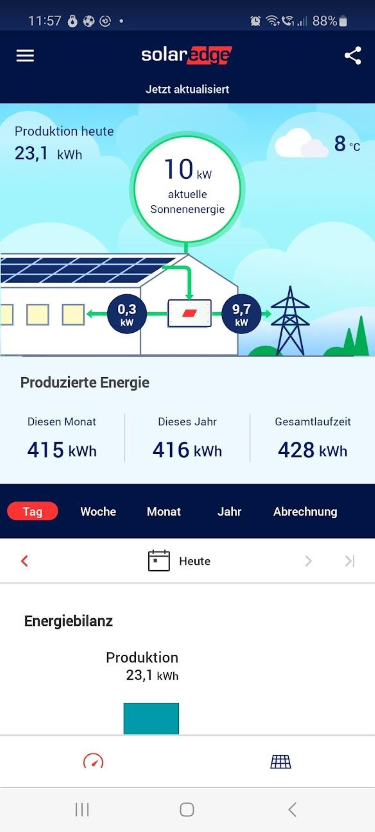

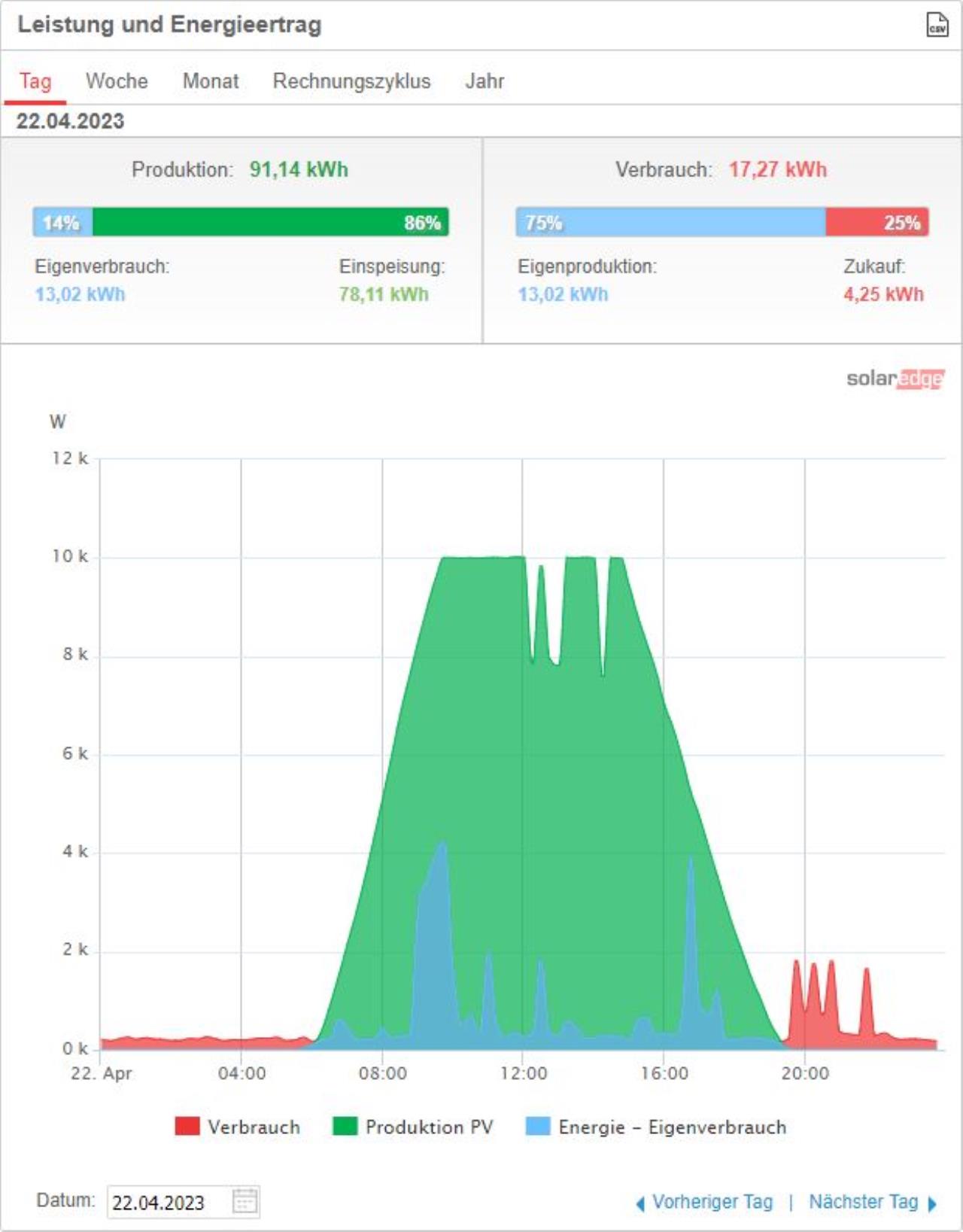

So richtig aufgefallen ist mir das, als ich mir eines Tages den Graphen im Monitoring angesehen hab:
2023/20230425304073.jpg
Nun war der Elektriker nochmal da, der die Anlage installiert hat. In den Einstellungen des Wechselrichters kann eine Produktions-Begrenzung eingestellt werden, diese war deaktiviert. Trotzdem zeigt der WR WR [Wechselrichter]-Status eine Begrenzung auf 10 kW an:
2023/20230425297793.jpg

  • Wird das Limit auf 2000 W eingestellt, regelt der WR WR [Wechselrichter] korrekt bei 2 kW ab.
  • Wird das Limit auf 16000 W eingestellt oder die Limitierung komplett deaktiviert, zeigt er im Status wieder Begrenzung 10 kW an. 🙄
Es sind sonst keinerlei andere Limitierungen eingestellt, wird haben wirklich Punkt für Punkt in der App durchgesehen. Neustart des Wechselrichters und Firmware-Update haben nichts gebracht, auch in den Logs sind keine Auffälligkeiten zu sehen.

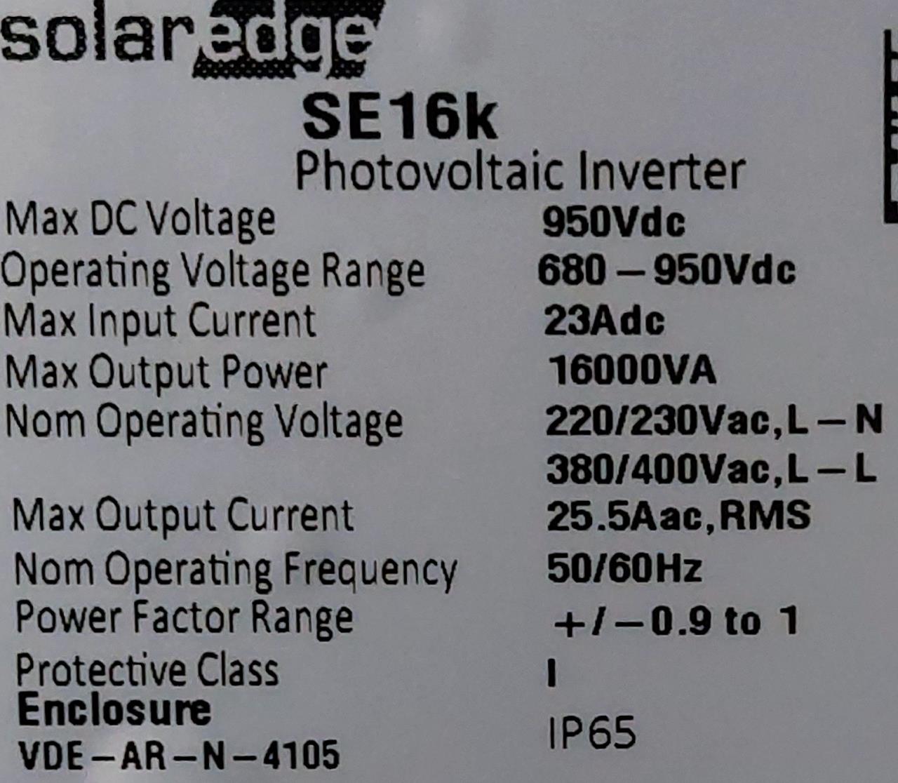

  •  Zeichi1984
25.4.2023  (#3)
BungalowImGruen schrieb: Es ist aber ganz sicher ein 16er, oder?
2023/20230425351290.jpg

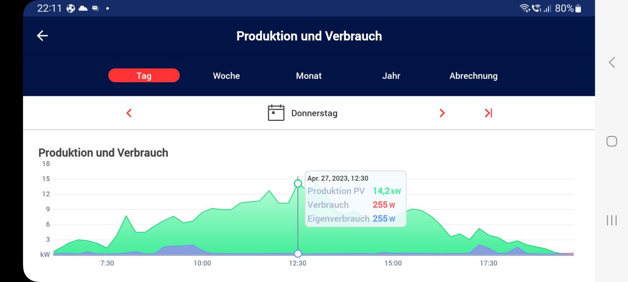

Nur zur Info, der Solaredge Support hat das Problem behoben. Was genau sie getan haben, haben sie auch meinem Elektriker nicht mitgeteilt - wäre interessant gewesen... Aber sei's drum, Hauptsache es funktioniert jetzt!
Mittlerweile frag ich mich eher, ob der 16 kW Wechselrichter nicht etwas zu klein ist, weil ich ja jetzt schon über 14 kW Spitzen erreiche. Und die Sonne steht ja bei Weitem noch nicht am höchsten.
2023/20230429451344.jpg
Danke Solarbuddys für die Tipps, vielleicht helfen sie einmal jemandem so ein Problem ohne den Support zu lösen!
Hast Du eine Ertragsberechnung erhalten ? Da steht drinnen wenn man alles richtig ausfuellt und alles blversendet wie hoch dein maximal erreichter DC ist bzw FALLS du in einen Cap laufen wuerdest wie hoch Deine Leistungsverluste waeren.
So wie ich das verstanden hab sieht man in der Übergangszeit die höchsten Spitzen wenn es bewölkt ist. (Bei Wolken am Himmel aber nicht vor dem Modul ist die Einstrahlung am höchsten)
Die Spitzen die man jetzt erreicht, erreicht man im Sommer nicht mehr.

Altromondo schrieb:
Im sommer ist es generell wärmer und die module dadurch ineffizienter
wenn es jetzt sonnig ist und du nicht in der begrenzung bist hast du im juli/august sicher auch kein problem damit
