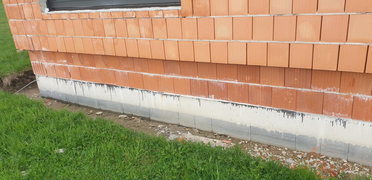

Ich habe eine Frage bezüglich der Fassaden/Perimeter-Dämmung mit XPS.
Gebaut wurde mit 50er Ziegel wobei für den Sockel 38er Zeigel verwendet wurden.
Gedämmt soll laut Baufirma jetzt mit 10er XPS werden.
Wie man auf dem Foto sehen kann ist die höhe  die gedämmt werden soll ca 100 cm. Mit einer XPS Platte geht sichs somit nicht aus. Laut Baufirma soll/kann im untern bereich und oberen Bereich gedübelt werden. Nur dort wo sich der Estrich befindet soll ich nicht dübeln.
Ich hab mir gedacht dass ich 2x50er XPS verwende wobei ich im Perimeterbereich kleben werde und an der Oberseite dübeln werde.
Nach dem durchlesen der Beiträge im Forum bin ich mir nicht sicher ob ich nicht vl das dübeln ganz bleiben lassen soll? Oder wäre es im Fassadenbereich doch besser?

blablablub schrieb: Mit einer XPS Platte geht sichs somit nicht aus
Wenn du sie aufstellst, schon. 😉
Im oberen Bereich wurden sie bei uns auch gedübelt, unten würde ich nicht dübeln, da die Abdichtung beschädigt wird.
PS: Abgedichtet wird bei dir eh noch, oder? 😉

Stimmt aufgestellt geht sichs aus. Daran hab ich garnicht gedacht 😀 Nur noch komischer dass die Baufirma nicht daran gedacht hat.
Abgedichted wird natürlich noch emoji

Ist die Frostschürze mit einer Reihe Schalsteine nicht etwas kurz?
Du solltest ja auf ca. 80cm unter FOK isolieren.

Ich war leider nicht dabei wie die Bodenplatte gemacht worden ist. Bin mir nicht sicher ob da nur eine Reihe Schalsteine ist. Muss da wirklich 80 cm isoliert werden?

Ich bin der Meinung das bei 10cm XPS nur kleben vollkommend ausreicht.
Wichtig ist das richtig geklebt wird, also eine umlaufende Klebewulst und mittig ein paar Batzen.

Gibt eine Norm dafür. Ich würde mich an diese halten.
