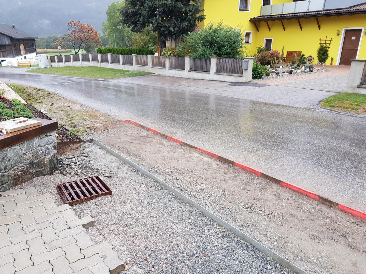

Verzinktes L-Winkelprofil in der benötigten Höhe auf das Fundament schrauben. Pflasterung innen am Winkel anstehen lassen. Straßenseitig Asphalt (macht die Gemeinde, denk ich mal) bis zum Profil. Die Pflastersteine würd ich nicht auf das Fundament kleben.
Ich habs ähnlich gemacht. Einfach umzusetzen und hält ewig.

Melmar schrieb: Verzinktes L-Winkelprofil in der benötigten Höhe auf das Fundament schrauben. Pflasterung innen am Winkel anstehen lassen.

tomsl schrieb: Aber hält das mit Betonkeilen nicht genau so gut?
Denke schon.
Meine Überlegungen für mein DIY-Projekt waren:
- saubere Außenkante zum Asphalt
- saubere Außenkante zum Neuasphaltieren nach neuerlichen Grabungsarbeiten der Gemeinde
- Austausch von gebrochenen Pflastersteinen an der Asphaltkante problemlos
- Plastersteine nicht auf Fundament kleben wegen Möglichkeit Tausch bei Bruch oder Beschädigung
lG

Ich kann der Idee nicht so viel abgewinnen. Ein Flachboard ist funktional was anderes als eine Pflasterung und ein Metallwinkel, als Abschluss am Grundstück.
Abgesehen davon dass ein Edelstahlwinkel mit 80mm Schenkellänge und einer entsprechenden Wandstärke vermutlich sowieso ein Vermögen kostet. Jedenfalls viel mehr als die bereits vorhandenen Flachboarde einfach hinzusetzen.
  •  Melmar
21.4.2023  (#11)
Diese Bauart würde die Flachbordsteine natürlich ersetzen. Die Kosten - das ist ein andere Sache.

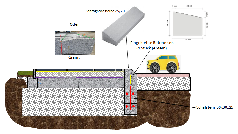

Ich habe das auch mit den Schrägboardsteine umgsetzt.  Hab damals im Stress diese aus Beton genommen.  Heute würde ich  Schrägboardsteine aus Granit nehmen. Damit diese nicht verrutschen können, sind diese mit mit Flexkleber mit unteren Schalsteinen verklebt  und zusätzlich mit 4 eingeklebten Betoneisen mit der Schalsteingrundmauer verbunden.

Kleinermuk schrieb: Heute würde ich Schrägboardsteine aus Granit nehmen.
Weil die stabiler sind oder wegen der Optik?
Grundsätzlich glaube ich nicht, dass bei dem Tor viel Verkehr sein wird, das ist nur der "Nebeneingang" in den Garten. Wir haben das nur für den Fall der Fälle so breit gestaltet, falls da mal ein z.B. ein Bagger rein muss.
Die Hauseinfahrt ist das jedefalls nicht 😉
  •  Kleinermuk
21.4.2023  (#15)
Wegen der Optik, würde ich heute Granit nehmen.  Bei mir ist das die Hauszufahrt und wird täglich mit dem Auto befahren.

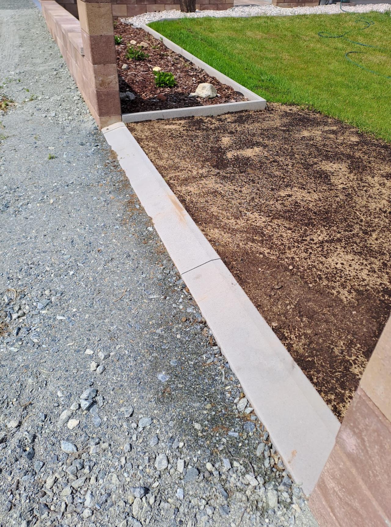

Die Flachboarder sind seit letzter Woche drinnen:
2023/20230530583856.png
Ich hab die jetzt mit Steinkleber (0,5-1cm dick) gesetzt und vorne und hinten noch mit Betonkeilen fixiert.

Sieht top aus. Gratuliere. Der Rasen ist auch schon eingesäht. Top, Top!
