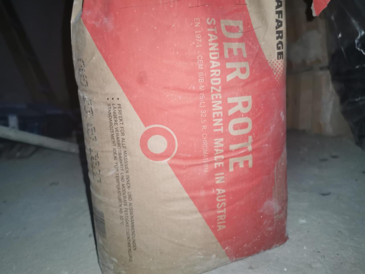

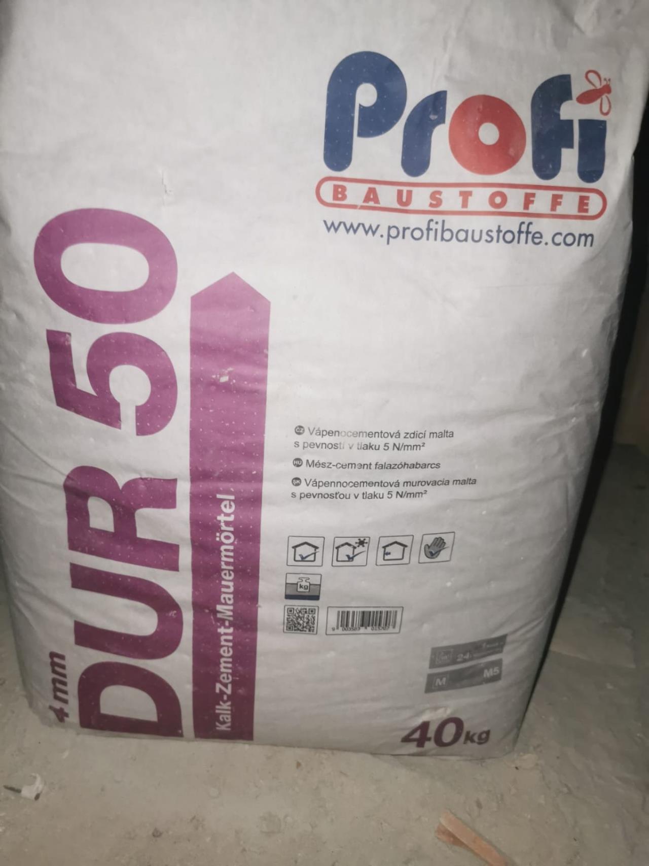

was für einen Mörtel muss ich für den Spalt zwischen dem Betonsturz und der Decke verwenden?
Ich habe jetzt diese zwei Zuhause.

Das obere ist kein Mörtel sondern ein Zement (da fehlen noch die Zuschlagstoffe).
Bist du dir mit deinen Fragen ganz sicher dass du im tragenden Mauerwerk aufmauern solltest?
Ob der Mörtel zu deinen Ziegel passt sagt dir das Datenblatt. Mit einem Zement kann man erstmal garnix mauern wie schon gesagt.

Danke für deine Antwort!
Es war schon ein Baumeister da und er hat einen anderen Träger bei der tragenden Wand eingesetzt. Dafür hat er beide Säcke verwendet und ich kann mich nicht erinnern, wofür er den einen und wofür den anderen Sack verwendet hat.
Deine Frage ist auch berechtigt, ich habe das noch nie gemacht und deshalb ist deine Hilfe sehr hilfreich.
Die Wand beim Träger ist nicht tragend und die neue Wand wird auch nicht tragend sein.
19.4.2023  (#3)
Foto hilft bei solchen Fragestellungen schon oft.
Wenn es den Spalt schon gibt braucht man sowieso einen Quellmörtel... nur beim frisch setzen geht der normale Mörtel.

19.4.2023  (#4)
Profi Dur 50 ist ein mörtel und den kannst du dafür verwenden
Warum der Baumeister auch den Zement verwebedt hat? Vielleicht zum "anfetten" des Mörtels
