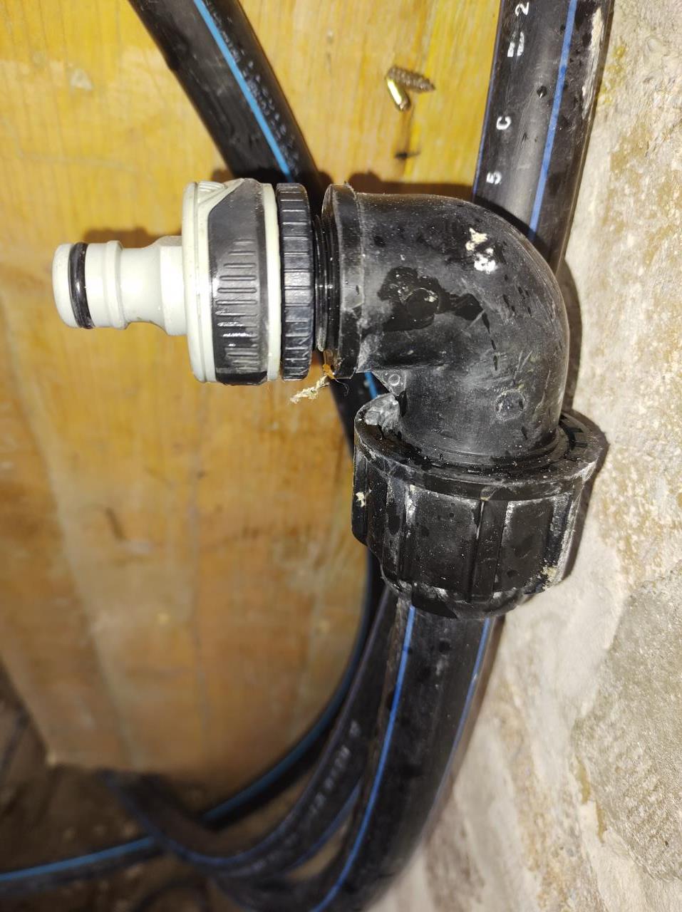

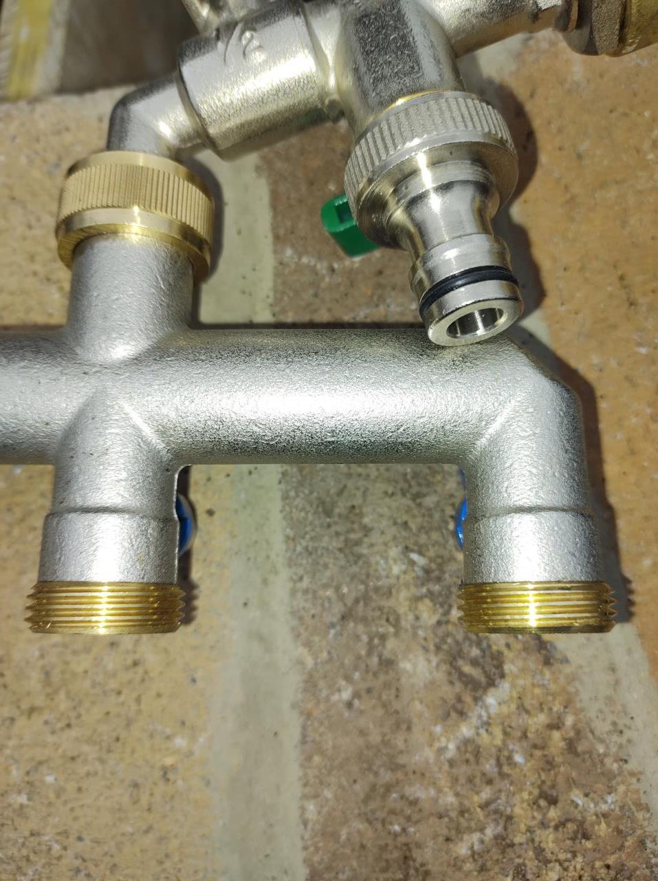

Hallo, ich gehe von meiner Tauchpumpe über 32mm PE-KWL zu folgendem Hahn.
2023/2023041997251.jpg
Wie schließe ich das am besten an die wegführenden 25mm PE-KWL Rohre an?
2023/20230419980057.jpg
Geht das nur über den schon montieren Anschluss am 25er Rohr? Dazwischen muss ich einen Gardena-Schlauch einpassen?
Oder gibt's eine einfachere, sauberere Möglichkeit?

Du brauchst eine entsprechende Verschraubung von PE-Rohr auf ein Innengewinde:
https://www.hornbach.at/p/verschraubung-fuer-kwl-25-mm-3-4-innengewinde/5086977/
Gibt es auch in so einer Form:
https://www.hornbach.at/p/wandanschluss-fuer-kwl-25-mm-3-4-innengewinde/5087049/
Eventuell brauchst Du auch noch ein Reduziergewinde von 3/4" auf 1/2"?

Gibt's aber irgendwelche Nachteile, wenn ich doch einen halben Meter Gardena Schlauch dazwischenschalte?
Hat den Vorteil, dass der Schlauch natürlich wesentlich flexibler ist als wenn als Zuleitung UND Ableitung die strammen KWL KWL [Kontrollierte Wohnraumlüftung] Rohre angeschlossen sind....

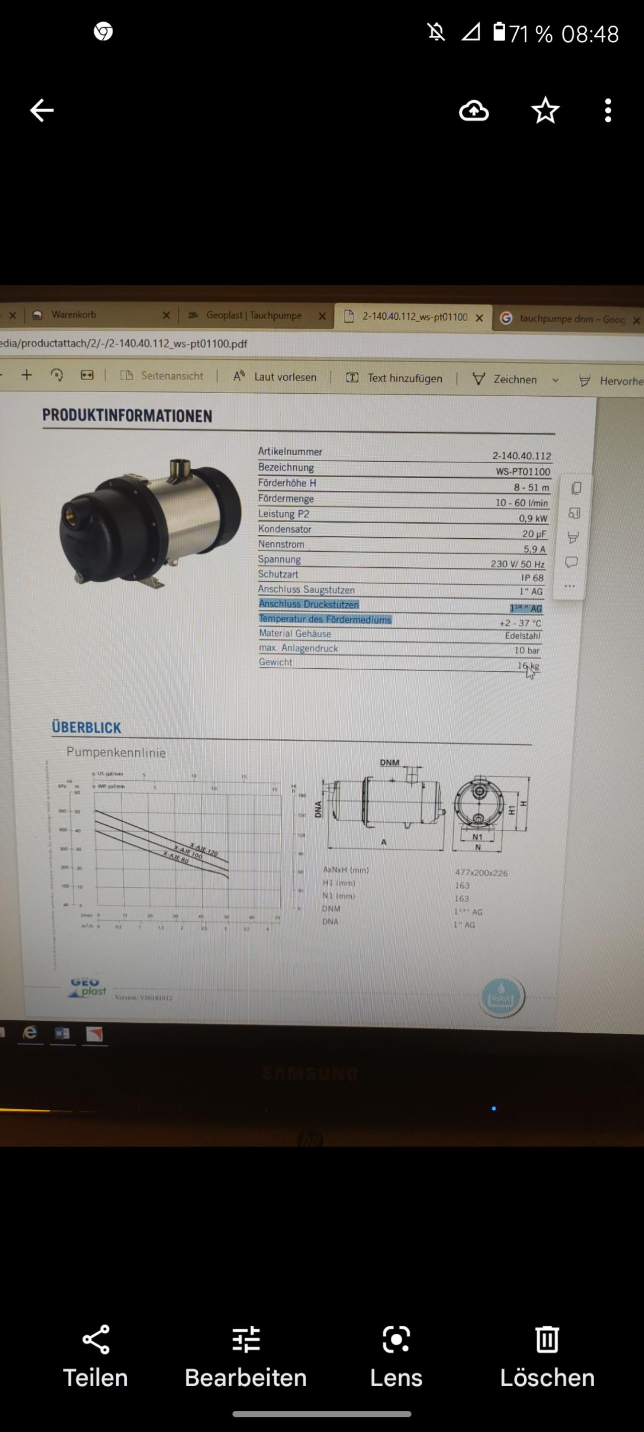

Also keine Tauchdruckpumpe?
  •  gif0061
20.4.2023  (#6)
2023/20230420460353.png
Diese hier.
