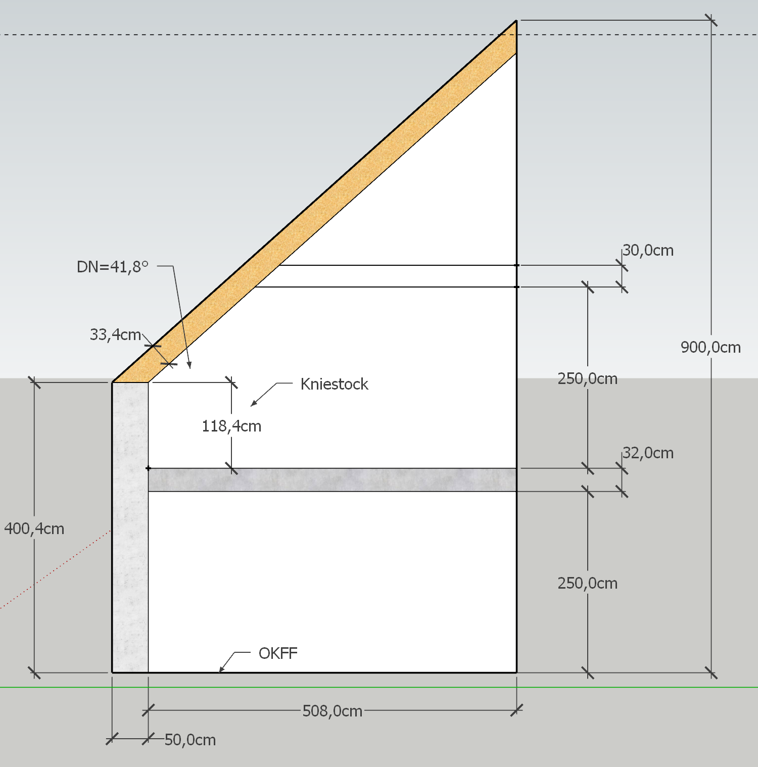

Steht das so im Bebauungsplan? Wenn ich jetzt von der gewünschten Wohnfläche ausgehe, kommen da recht steile Dachflächen raus. Die 4 Meter Traufhöhe sind das Problem.
Ja, die Höhen gibt der B-Plan vor.
4m ab Oberkante Fertigfußboden bis zur Kreuzung Dachhaut / Außenwand.
Sowie: 30° ... 45° Dachneigung
Da gibt es nun zwei Möglichkeiten, die 9m auszureizen:
1. 45° Dachneigung -> Schlecht für PV bei Ost/West
2. Breit bauen
Hier eine Skizze, wird dann gespiegelt:
2023/20230418569130.png
Vielen Dank.

Der niedrige Kniestock erschwert die vernünftige Planung des OG. Ich kenne die Geographie des Bauplatzes nicht, hätte aber grundsätzlich Bedenken, OKFF auf dem vorhandenen Geländniveau auszuführen. Sonst läuft beim ersten Starkregen das Wasser in den Flur... 10, 20 cm höher schaden bestimmt nicht. Leider geht das aber zu Lasten der nutzbaren Fläche im OG. Darfst du das Dach mit Gaupen bauen? Zumindest auf der Nordseite würde das spürbar mehr Raum bringen.
Bei der Dachneigung macht für die PV eigentlich nur eine Südausrichtung Sinn, da würde man bei einer durchgehenden Fläche schon ordentlich Module unterbringen.

Sofern meine angenommenen Deckenstärken etwa passen, wird der Kniestock bei knapp 120 cm liegen, das finde ich nicht so schlecht. Es wird tatsächlich ab OKFF gemessen bis zur Traufhöhe.
OKFF habe ich 20cm über Grundstück geplant, hier ist aber je nach Grundstück bis zu 50cm ... 70cm möglich. Dies beeinflusst die Raumgrößen in den Obergeschossen nicht.
Ich werde denke ich meine Planung von einem Nord-Süd First zu einem Ost-West First ändern, da:
- Gaube im Norden möglich bei Erhalt einer großen Süd-Dachfläche
- PV Ertrag im Winter bei nur Süd-Belegung besser als bei Ost-West Belegung, obwohl Ost-West doppelt so viel kWp kWp [kWpeak, Spitzenleistung] bedeutet. Aber der Winkel macht's. Und im Sommer habe ich mit ca. 13 kW ... 16 kW eh genug Strom.
Bei den B-Plänen gebe ich dir Recht, ich bin finde es auch zu stark eingeschränkt. Kann aber auch verstehen, dass man den Altanliegern keine Stadtvillen vor den Garten stellen will. Allerdings sind die Abstände eigentlich auch dafür ausreichend.
