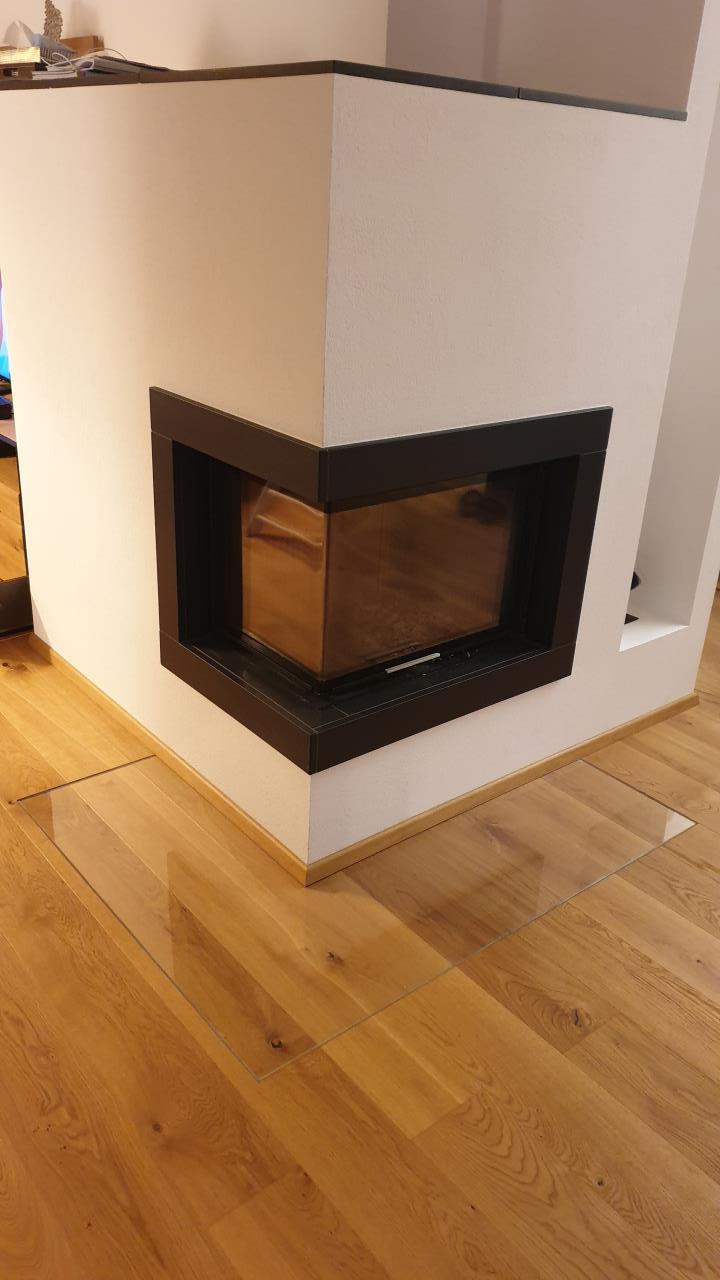

  •  querty
18.4.2023  (#6)
Wir wollen das genau so, wie von dir beschrieben machen, obs gut geklappt hat kann ich hoffentlich in ~1 Monat sagen.

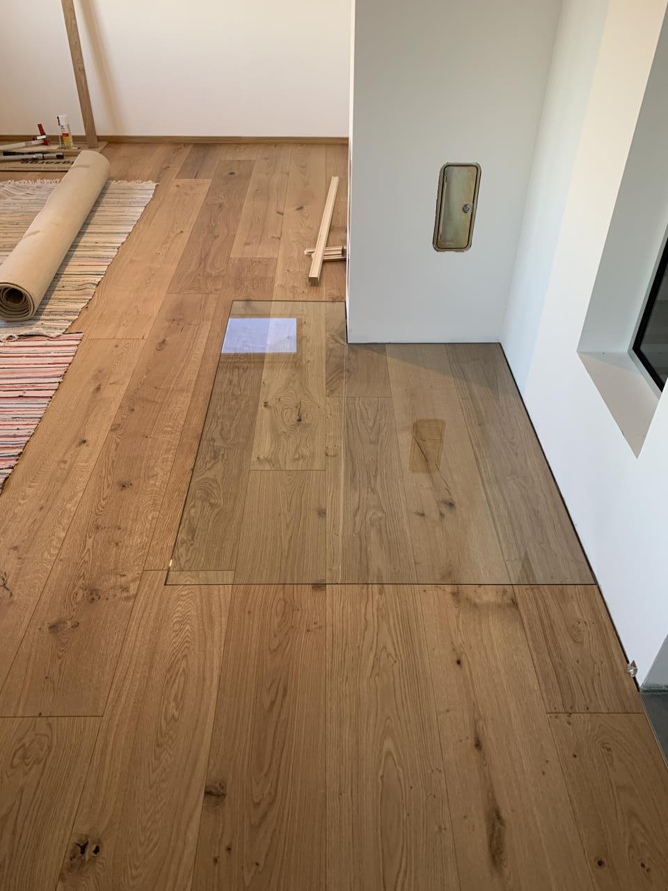

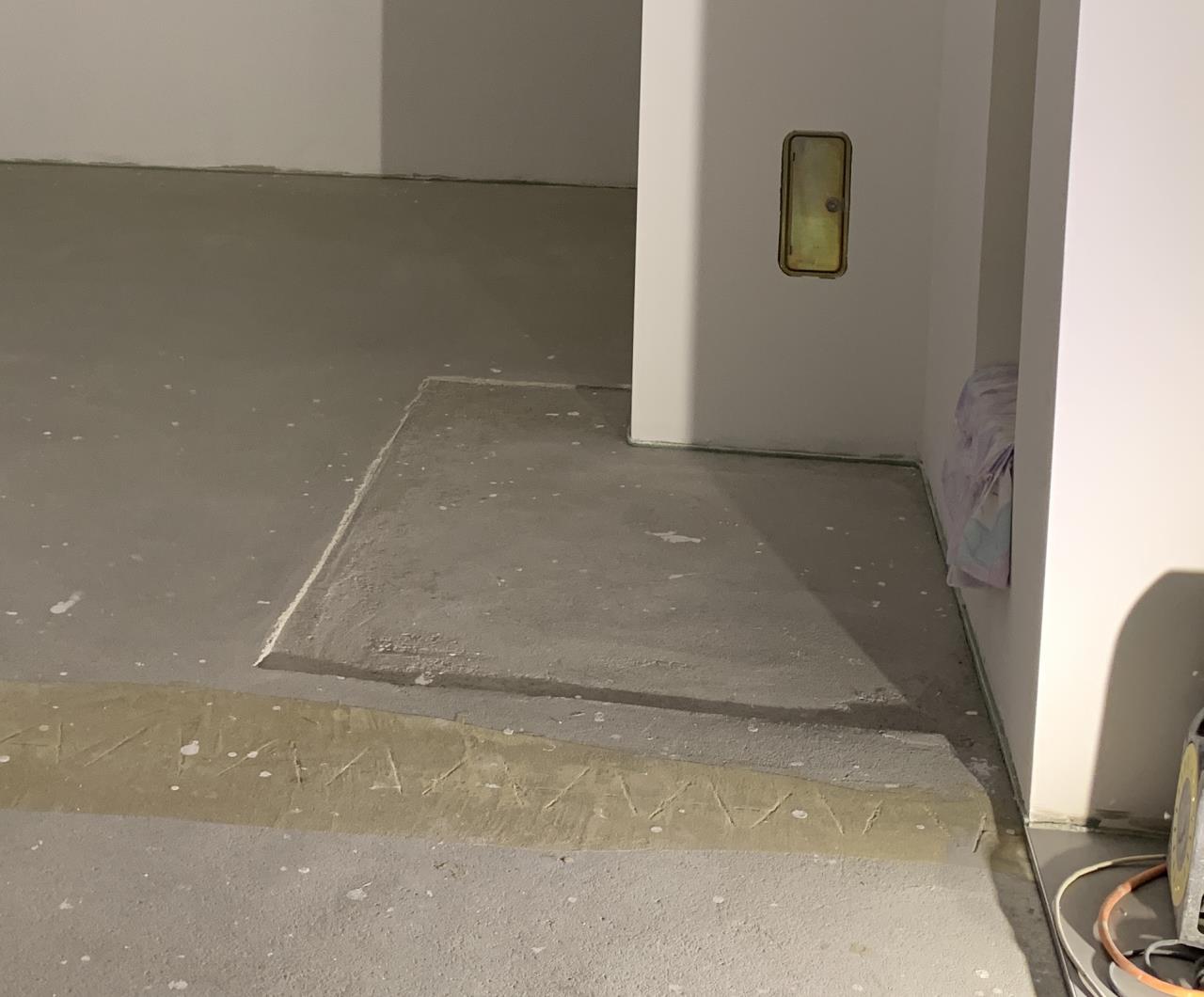

  •  vusbeh
18.4.2023  (#8)
wolfi69 schrieb:
Eine Frage vusbeh! Wie stark ist deine Glasplatte und ist sie auch L-förmig?
ESG 8 mm. Irgendwie schon ein L ;)
So sah das ganze im Rohzustand aus.
2023/2023041841652.jpg
Hier dann nach dem Boden legen mit der Platte. Boden ohne Platte habe ich leider kein ordentliches Foto.
2023/20230418840813.jpg
2023/20230418634186.jpg
Die Parkettdielen wurden durchgelegt, d.h. es wurde immer die Diele abgeschnitten und mit dem Rest nach der Kante weitergelegt, sodass die Musterung durchgeht.
Um die Glasplatte wurde beim Parkettanschluss transparentes Silikon gezogen, hinten schließt sowieso die Sockelleiste zur Wand ab.

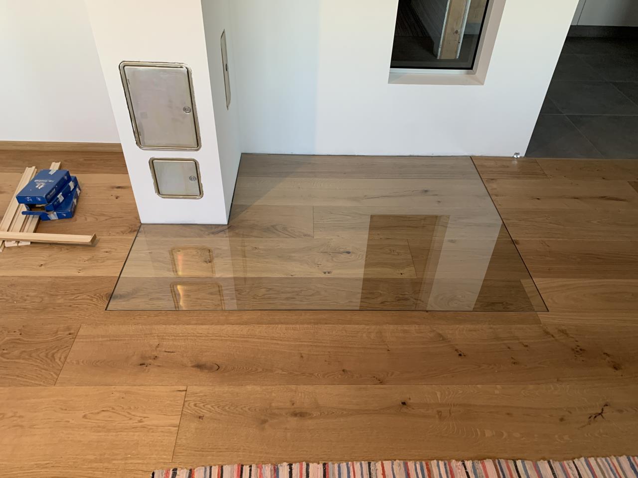

  •  stefx4
18.4.2023  (#9)
Wir haben das genauso gemacht wie du beschrieben hast
1,4 x 1,1 Meter groß
2023/2023041833520.jpg
Boden wurde ausgeschnitten, abgeschliffen und dann reingeklebt; Glasplatte drauf & rundherum Silikon. Mit dem Silikon muss man etwas aufpassen, dass es nicht unter die Glasplatte gedrückt wird, das ist nicht schön; sonst problemlos.

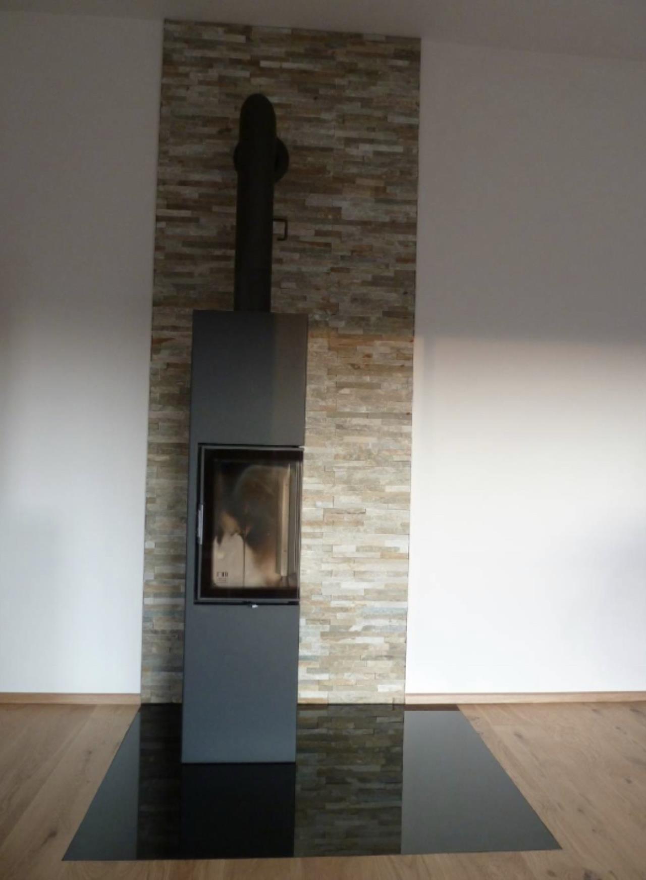

So sieht es bei uns in schwarz aus:
2023/20230418574185.jpg
