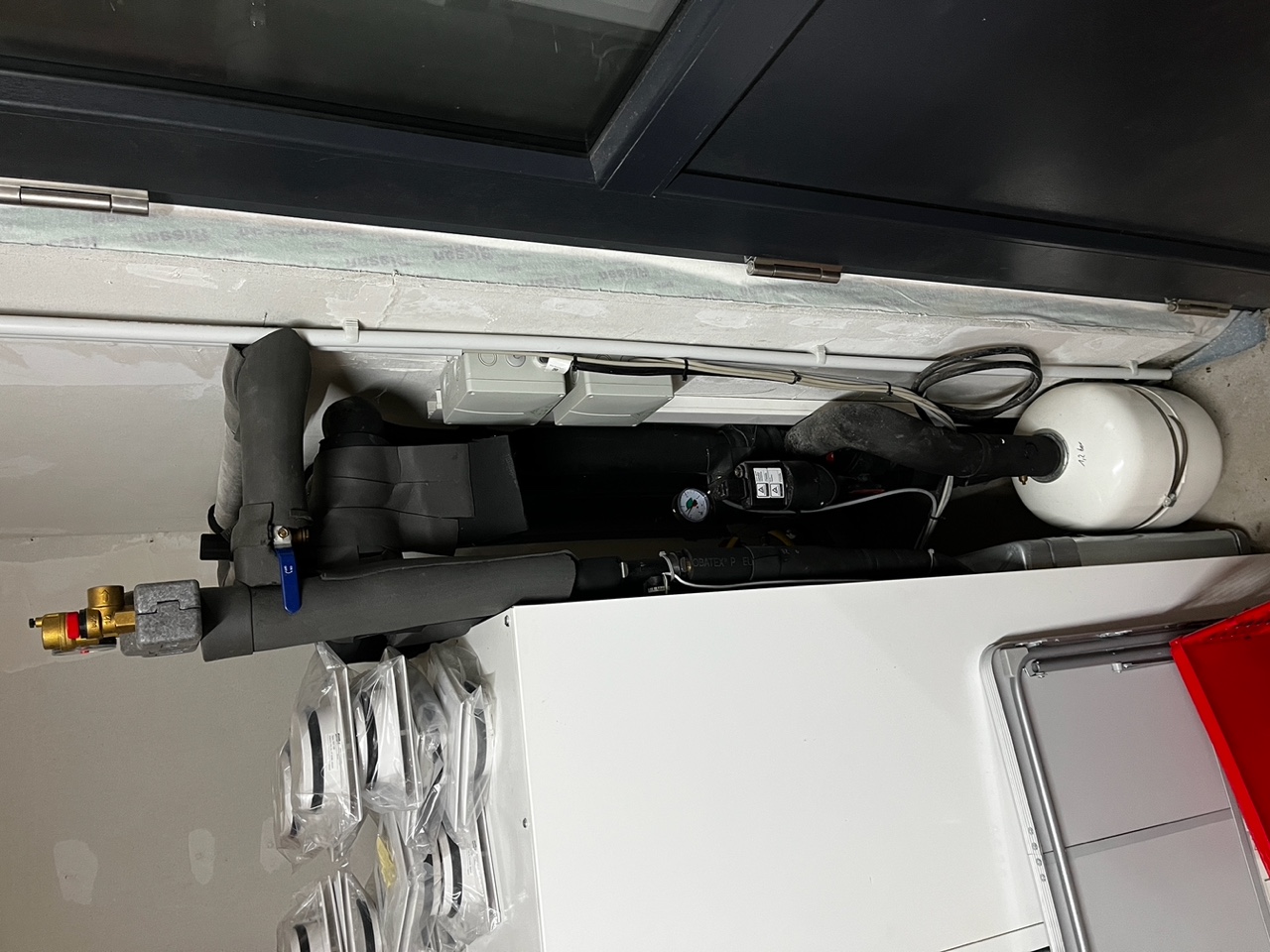

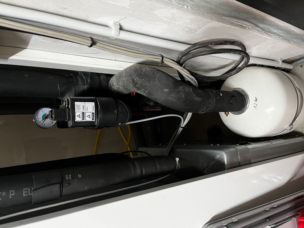

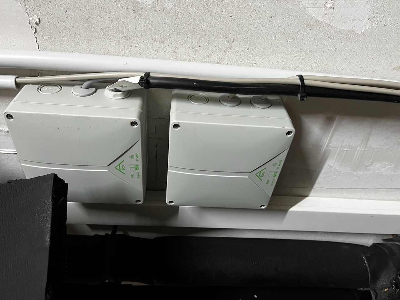

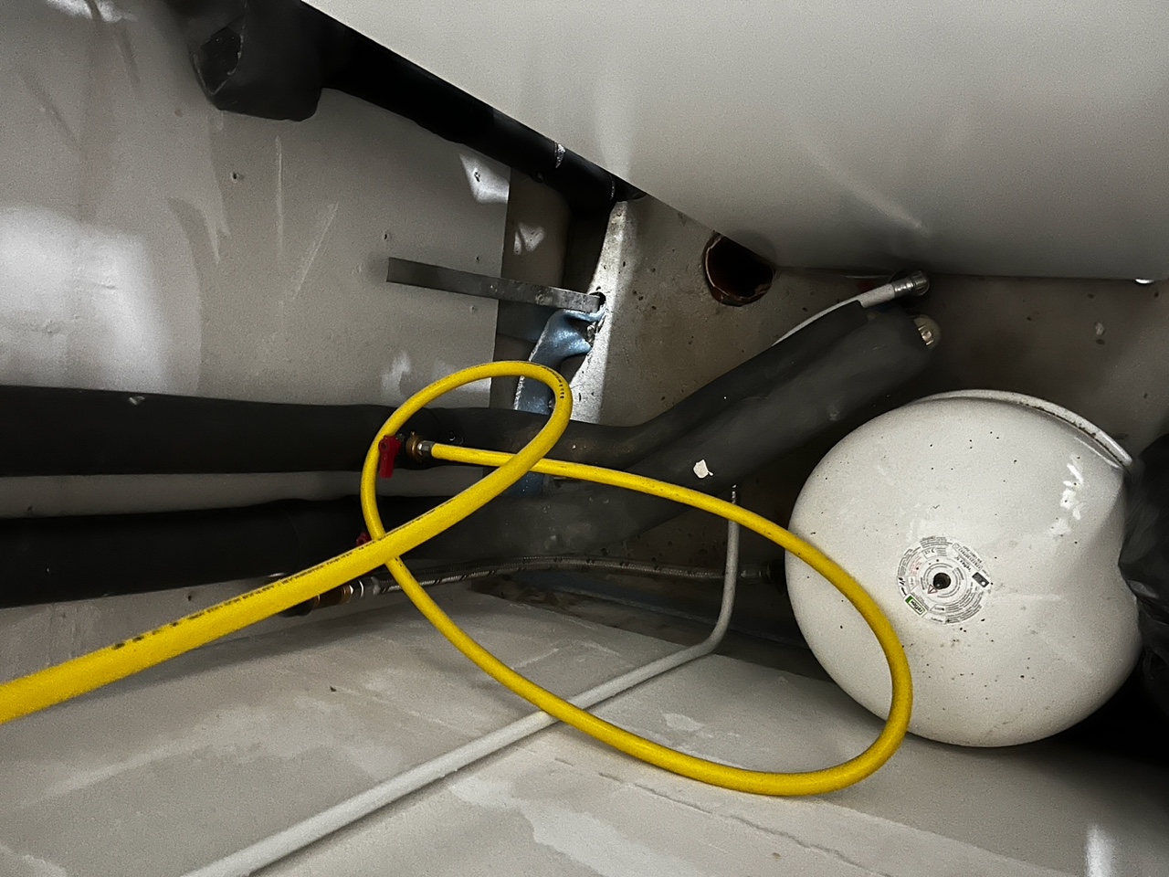

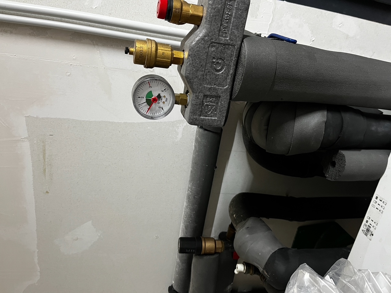

mach doch mal ein paar fotos von der installation und dem ganzen drumherum.

2023/20230413714342.jpg
2023/20230413826202.jpg
2023/20230413345423.jpg
2023/20230413371077.jpg
2023/20230413206731.jpg

Was mich auch irritiert, vor einem halben Jahr wurde die WP WP [Wärmepumpe] von einem anderen eigentlich guten Betrieb gewartet, die haben gar nichts zu irgendeinem dieser ganzen Punkte gesagt.

Und: Fotos deiner Installation würden echt helfen.

immerhin hat jemand den vordruck aufs MAG geschrieben! top!
1,2 bar ist ok. da kann man bald wieder etwas mehr druck auf den kreis geben, läuft aber so.
