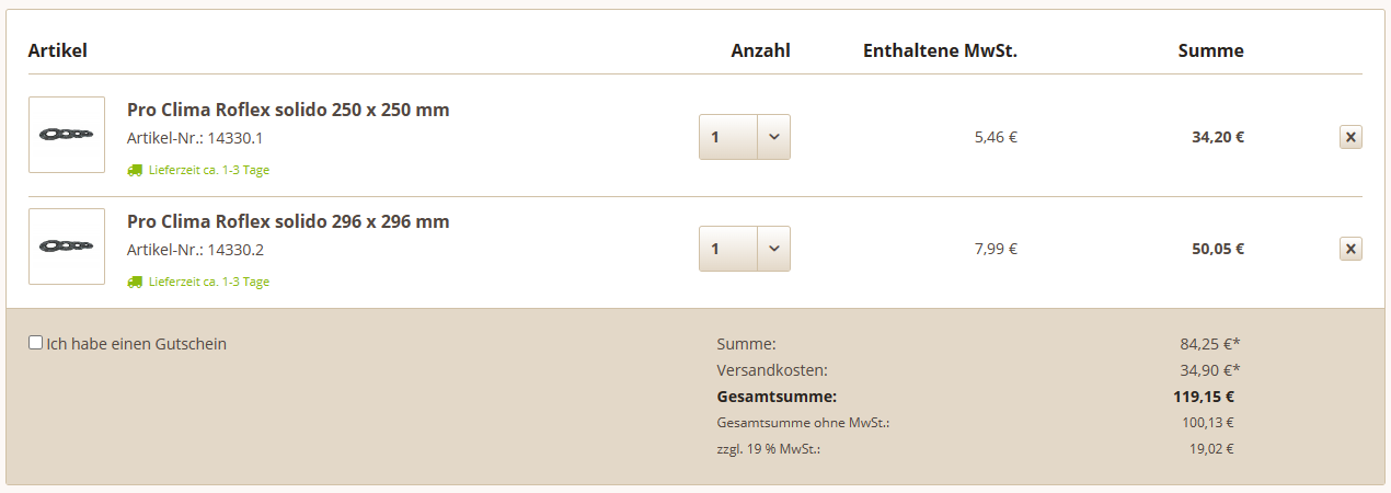

Pedaaa schrieb:
ja, die liefern seit heuer leider nicht mehr.
Über LogoiX gehts aber z.B.
OK das kannte ich bis dato gar nicht.... habe zwar einen shop gefunden der nach österreich liefern würde... aber die verlangen 34,90€ Versandpauschale.... da kommt über logoix bei weitem günstiger
2023/20230501612342.png
shop heißt "naturanum"... hat aber die Roflex nur in Sets zu je 6 Stk.
