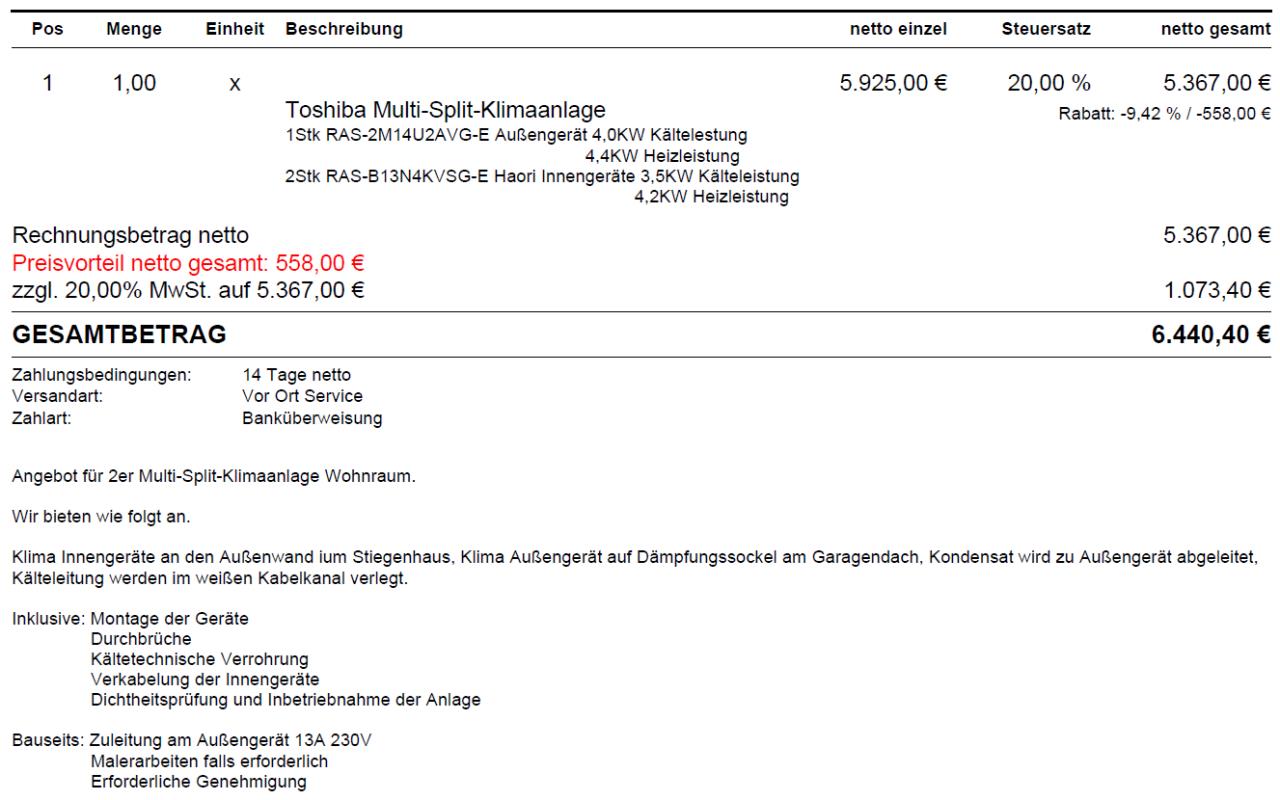

Da ich überhaupt keinen Plan habe, was so was kosten darf bitte ich um eure Einschätzung zum Preis / Angebot
2023/20230405547492.png
Bitte - DANKE !

@JuergenAusWels
Auch eine Klimaanlage gehört ordentlich geplant und auf die Räume abgestimmt.
bei deinem Vorschlag scheint mir das aussengerät mit 4 kw für 2 innengeräte a' 3,5 kw unterdinensioniert zu sein.
