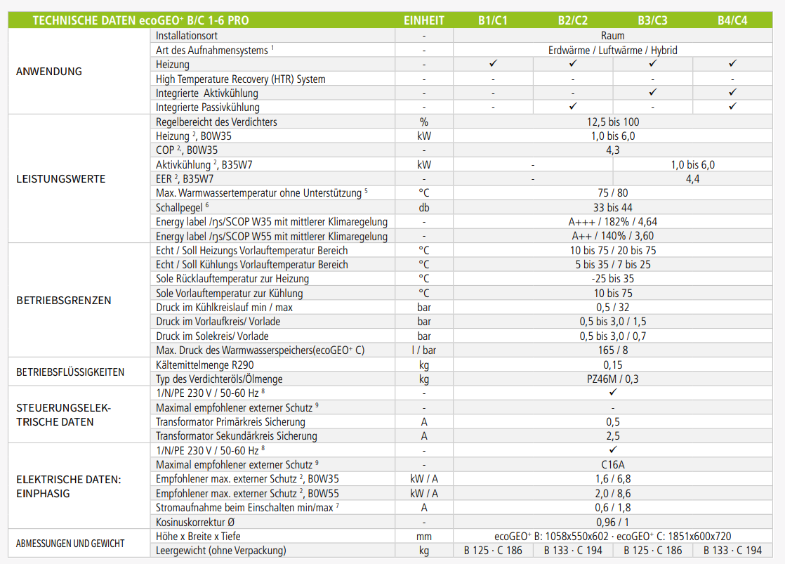

Zur Ecoforest ecoGEO 1-6 PRO gibt es noch keinen Diskussionsfaden und ich dachte mir ich starte einen um alle Infos zu sammeln.
Link zum Hersteller: https://ecoforest.com/de/produkte/warmepumpen/erdwarmepumpe/bomba-de-calor-ecogeo-pro-1-6/
Die Wärmepumpe gibt es entweder ohne Kühlung, mit passiver Kühlung, mit aktiver Kühlung und alternativ auch mit passiver und aktiver Kühlung.
2023/20230330566907.png
2023/20230330682655.png

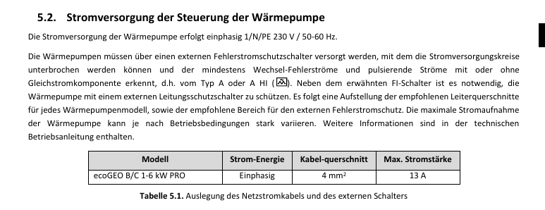

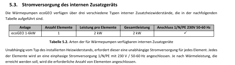

Die Wärmepumpe wird mit 230V angeschlossen und es gibt optional auch einen integrierten 230V Heizstab.
2023/20230330751424.png
2023/20230330634975.png

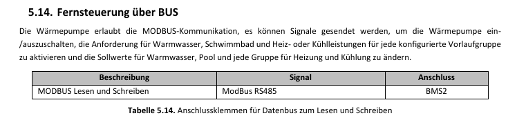

Weiters kann die Maschine via ModBus angesprochen werden.
2023/20230330755672.png

Heizgerät 2 KW ist wirklich in der WP WP [Wärmepumpe] integriert - das konnte ich nicht zweifelsfrei nach lesen.

@Sorry In der WP WP [Wärmepumpe] ist ein 2 kW Heizstab integriert. Direkt in den HK ist natürlich möglich. Bei Fragen bitte einfach melden.

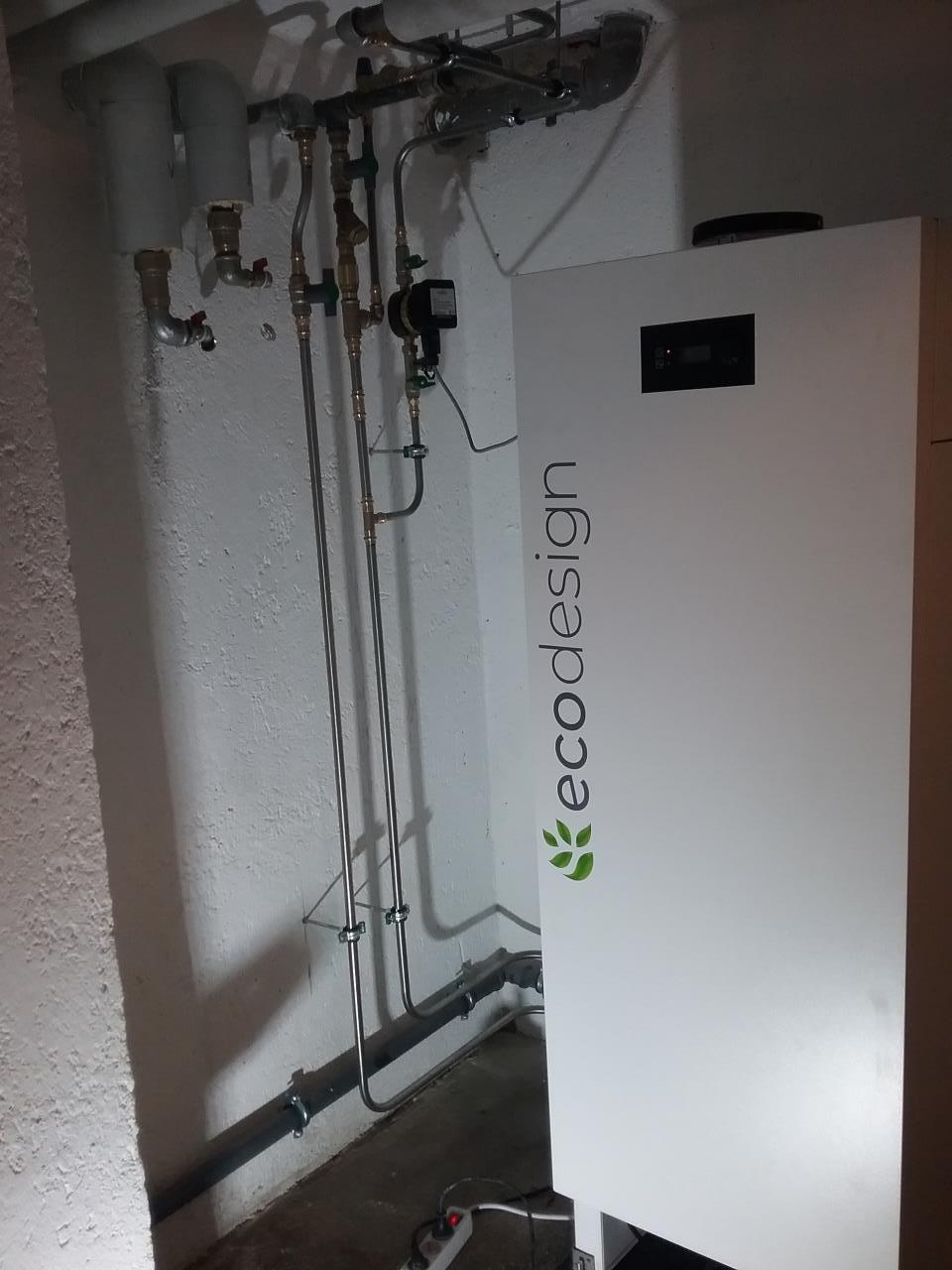

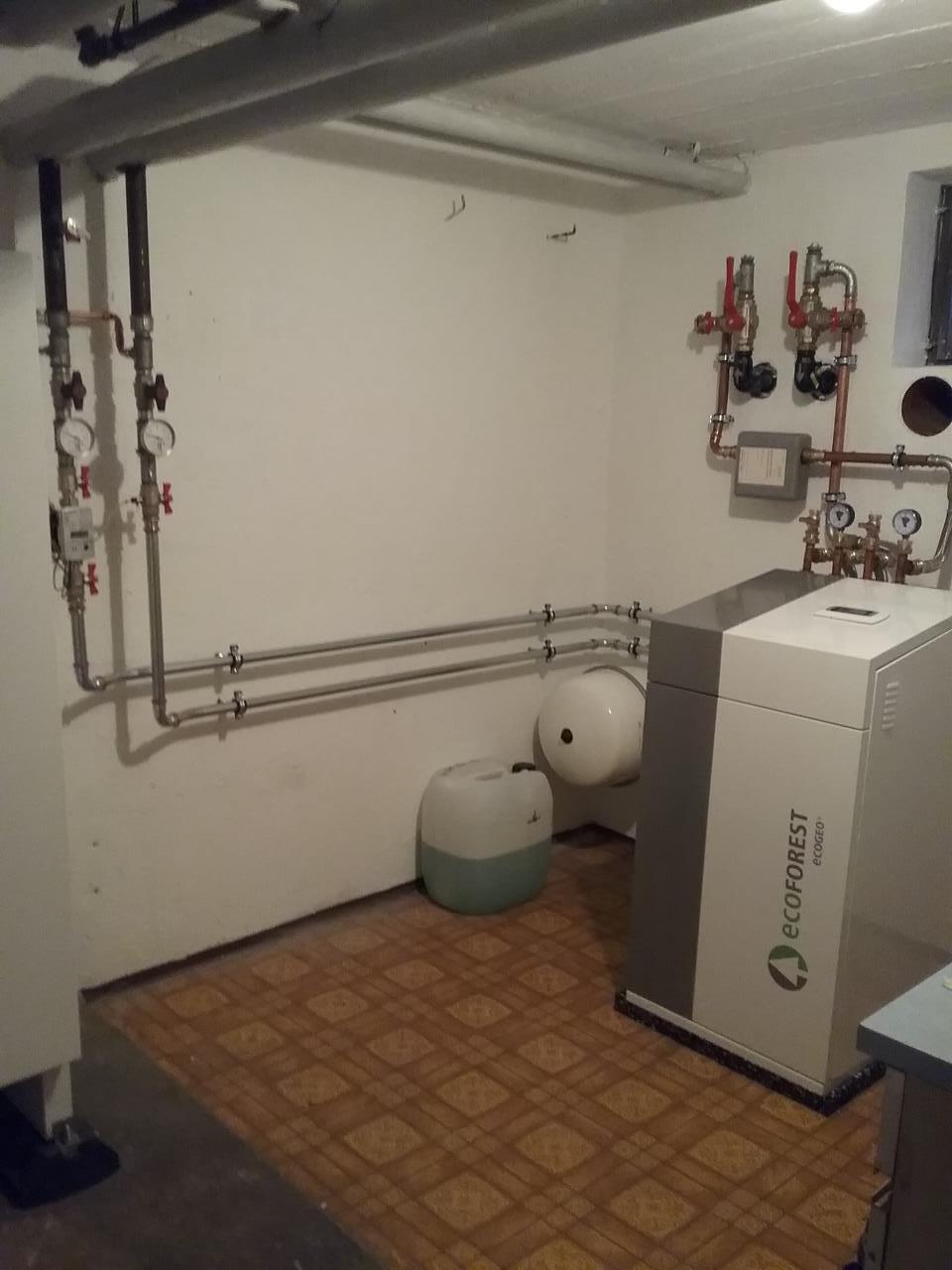

Kleines Update:
Ich habe es durchgezogen.
Ecoforest EcoGeo 1-6 pro ist seit 15.10. ohne Speicher installiert und läuft 24/7.
Brauchwasser wird über eine Ecodesign ED 180 erzeugt.

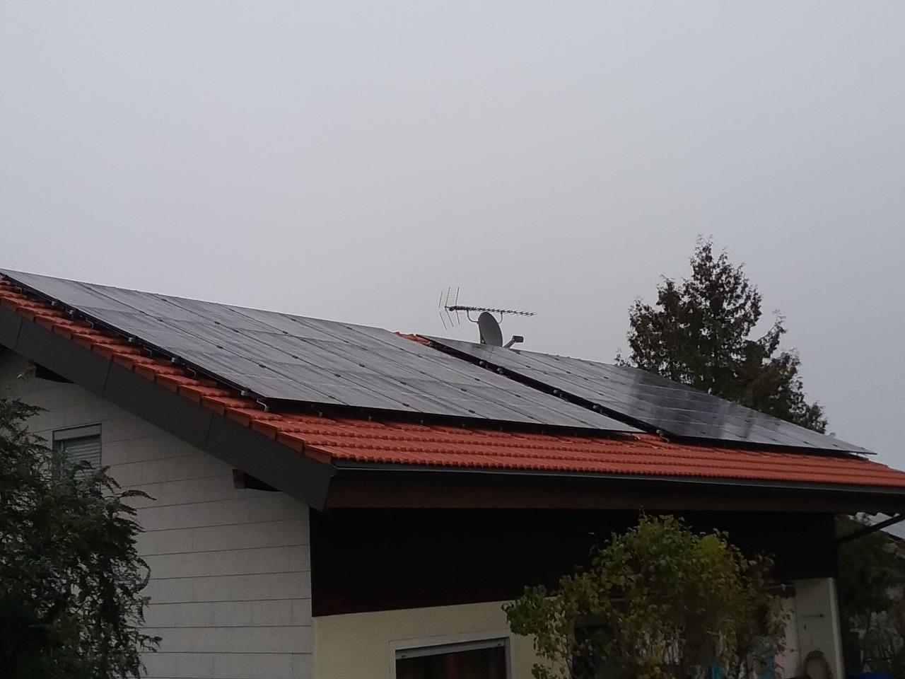

PV Anlage mit 10 kwp kwp [kWpeak, Spitzenleistung] und Speicher 9,6 kwh wurde auch installiert.
Werde im Frühjahr berichten wie es mir ergangen ist.
Gruß Franz
2024/20241114802633.jpg
2024/20241114264491.jpg
2024/20241114365339.jpg

Glückwunsch, freut mich dass die Anlage läuft. Jetz wirst viel Freude bei Einstellungen suchen haben.
Bin gespannt, Der Herbst hält ja schon gut einzug
  •  Sorry
16.11.2024  (#18)
@ Akani - Du hast recht mit den Einstellungen.
Wir hatten jetzt max. 2 Grad minus und da wird noch alles schön warm.
Ob es bei minus 10 Grad ohne Heizstab geht bin ich mal gespannt.
Leider funktioniert das Easynetmodul noch nicht. Werksvertretung in D ist Fa.Enrgi und die ist noch auf der Suche nach einer Lösung.
Der @wsalzi meldet sich leider auch nicht.
Ich muss die Heizkurve noch besser trimmen. Die müsste flacher werden.
Falls noch jemand seine Erfahrungen mit dem Apperat beitragen kann, gerne her damit. Von mir aus auch über PN.
16.11.2024  (#19)
Die packt das ohne Heizstab. Gib ihr einfach Zeit. Du trägst Energie ins Haus, keine Leistung.
Spiel ein wenig herum und notiere dir immer was du gemacht hast dann wirds schlüssig und kann jede fehleinstellung rückgängig machen

@Sorry wozu die Brauchwasserwärmepumpe "zusätzlich" zur EcoForest?
  •  Sorry
17.11.2024  (#21)
@HAR80 - weil die Ecoforest direkt ohne Puffer an den Heizkreis angeschlossen ist.
Ich wollte eine Trennung um es so einfach wie möglich zu halten.
