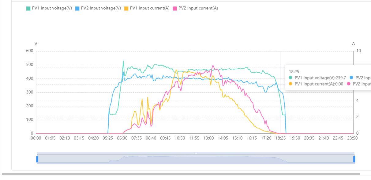

Nun zu meinem Problem.
Rechnerisch und auch im Vergleich zu einer baugleichen Anlage in meiner Nähe ist der Ertrag 10-20% niedriger als er sein sollte.
Mein Installateur ist im Haubentauchermodus unterwegs und daher versuche ich selbst zumindest eine Idee zu kriegen was das Problem ist.
Auch der Strom / Spannungsverlauf ist für mich interessant.
Speziell am Strang 1 der Spannungseinbruch zu Tagesbeginn ist irgendwie komisch - oder?
Ich hab versucht die Verkabelung nachzuvollziehen und hab keine offensichtlichen Fehler gefunden, auch bei der Rückrechnung über die Spannung bei hoher Leistung und Umpp komme ich ungefähr auf die richtige Modulzahl.
Vielleich habt ihr sonst noch Ideen / Tips was ich noch kontrollieren kann um den / die Fehler zu finden.

Sicher, dass kein Schatten am morgen über die Dachfläche wandert? Könnte auch etwas entferntes am Nachbargrundstück oder ein Baum sein.
Über unser Dach wandert von Oktober bis März der Schatten des Kirchenturmes, das sieht ziemlich identisch mit deiner Kurve aus.

Zum Thema Abschattung hab ich einen Kurzbesuch am Dach gemacht und mir mögliche Störungen angesehen und dann mit der "sonnenverlauf" - app (gutes ding) den Verlauf der Schattenkante abgeschätzt.
2 Störfaktoren gibt es, nicht wie vermutet 1 (Anfänger)
Kamin (70x40x190) und eine solarthermie anlage
Habs mal aufgezeichnet und komme zu folgendem schluss:
Bis 10 uhr morgens sind 1-2 Module mit Ost - Ausrichtung zu max 20% verschattet
Ab 17 Uhr abends sind 1-2 Module mit West -  Ausrichtung zu maximal 20% bedeckt
danach sind alle frei :)
Das kann doch keinen Gesamtverlust von 10 - 20% vom Gesamtertrage bedeuten in diesen Monaten / oder doch!?
Optimierer einbauen?

Auf der Ostseite fehlt etwas Ertrag zwischen 9 und 11 Uhr.
Vielleicht zum Vergleich noch die Kurven vom einem anderen Tag.

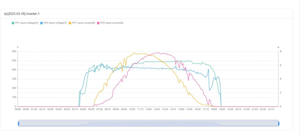

  •  dazeigla
30.3.2023  (#9)
2023/20230330513465.jpg
hab mal den bisher besten ertragstag einkopiert

Die Kurven schauen gut aus. Wie viel kWh waren das am 16.3.?

Am 16.3. waren es 40.2 kwh
Wenn ich das richtig interpretiere macht das Einschalten dieser Funktion Mttp multi peak scanning mit einer Tastrate von vielleicht 10 minuten in meinem Falle wirklich Sinn - richtig?

Danke für eure Fragen, Inputs:
Tatsächlich war MPPT MPPT [Maximum Power Point Tracker] multi peak scanning um Huawei WR WR [Wechselrichter] nicht aktiviert.
Durch eine Abschattung (siehe #7) gab es dann die entsprechende Ertragsreduktion.
Wir haben diesen Punkt nun aktivert (10min Abtastzeit) und dadurch den Ertrag deutlich in Richtung der Referenzanlage gekriegt.
Über Optimierer für die teilabgeschatteten Module denke ich noch nach, ist die Frage wie sinnvoll das ist?!
Highlight: 6.4.2023: 50,4kW (4,94kW / kwPinst)

Gibt bei Teilverschattung lokale und globale maximas und dann prüft er öfters ob er schon im globalen Maximum ist.
