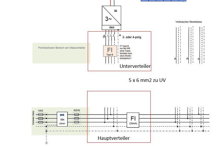

Ich bin gerade an der Planung des Anschlusses einer PV Anlage.
Der Wechselrichter soll an einem Unterverteiler angeschlossen werden. Der Unterverteiler ist mit einem 5 x 6 mm2 Kabel am Hauptverteiler angeschlossen.
Wie würdet ihr das Verbindungskabel zwischen Hauptveteiler und UV absichern?
Abgang hätte ich mit einem NEOZED-Sicherungslasttrennschalter (25 A) mit einem dahinterliegenden FI (30 mA ev. 100 mA und selektiv) abgesichert. FI eigentlich nur, dass ich einen zusätzlichen Schutz habe.
Im UV hätte ich dann noch einen FI Typ A (30 mA) und einen LS mit 25 A gesetzt.
Selektiv werde ich ws. nicht sein, aber wäre in diesem Fall auch kein Beinbruch.
2023/20230330648880.jpg
Bzw. was würdet ihr an der Absicherung ändern?
  •  Everest
9.4.2023  (#1)
Eigentlich würde sich in meinem Fall ein SLS anbieten.
NHSZ (35A)  - SLS (Typ E - 25A) -> FI (selektiv) -> UV -> FI (30 mA) -> LS (Typ B - 25 A) -> Wechselrichter.
Spricht gegen diese Variante etwas? zu 100 selektiv ist es auch nicht.
