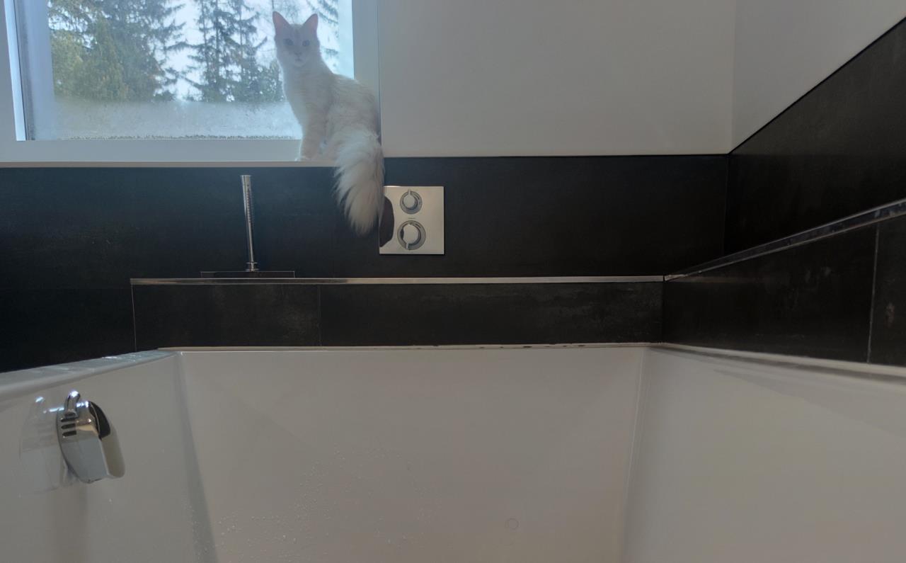

Die erste Variante müsste gehen, habe das bei mir inkl. Wanneneinlauf uns S-Box für die Handbrause so umgesetzt.

Ja klar funkt das. Beide verlinkten funken.
Dieser intigrierte Wanneneinlauf wird einfach an den UP-Box angeschlossen so zusagen als 2. Verbaucher.

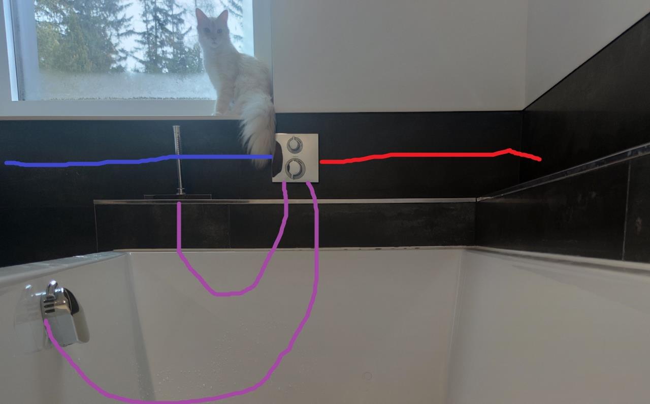

Du hast die Ibox in der Wand, dort schließt du Kalt- und Warmwasserleitung an.
Die Ibox mischt dir das Wasser und bringt es zur Sbox (Brause) oder zum Wanneneinlauf.
Weiß jetzt nicht wo genau die Anschlüsse der Ibox sitzen aber so ca:

Stimmt so, wie mani11 es beschrieben hat (nur WW WW [Warmwasser] ist mit KW vertauscht). Die S-Box wird dafür nicht benötigt, ist halt nur eine formschöne Variante, in welcher der Brauseschlauch verschwindet.
Hinsichtlich I-Box und der Kombi An- und Überlaufgarnitur mit Wanneneinlauf (Exafill) gibt es aber noch eine Vorgabe hinsichtlich des Mindestabstandes (Höhe) Wannenrand zu I-Box-Mitte von 280 mm (siehe nachfolgenden Link, Seite 3).

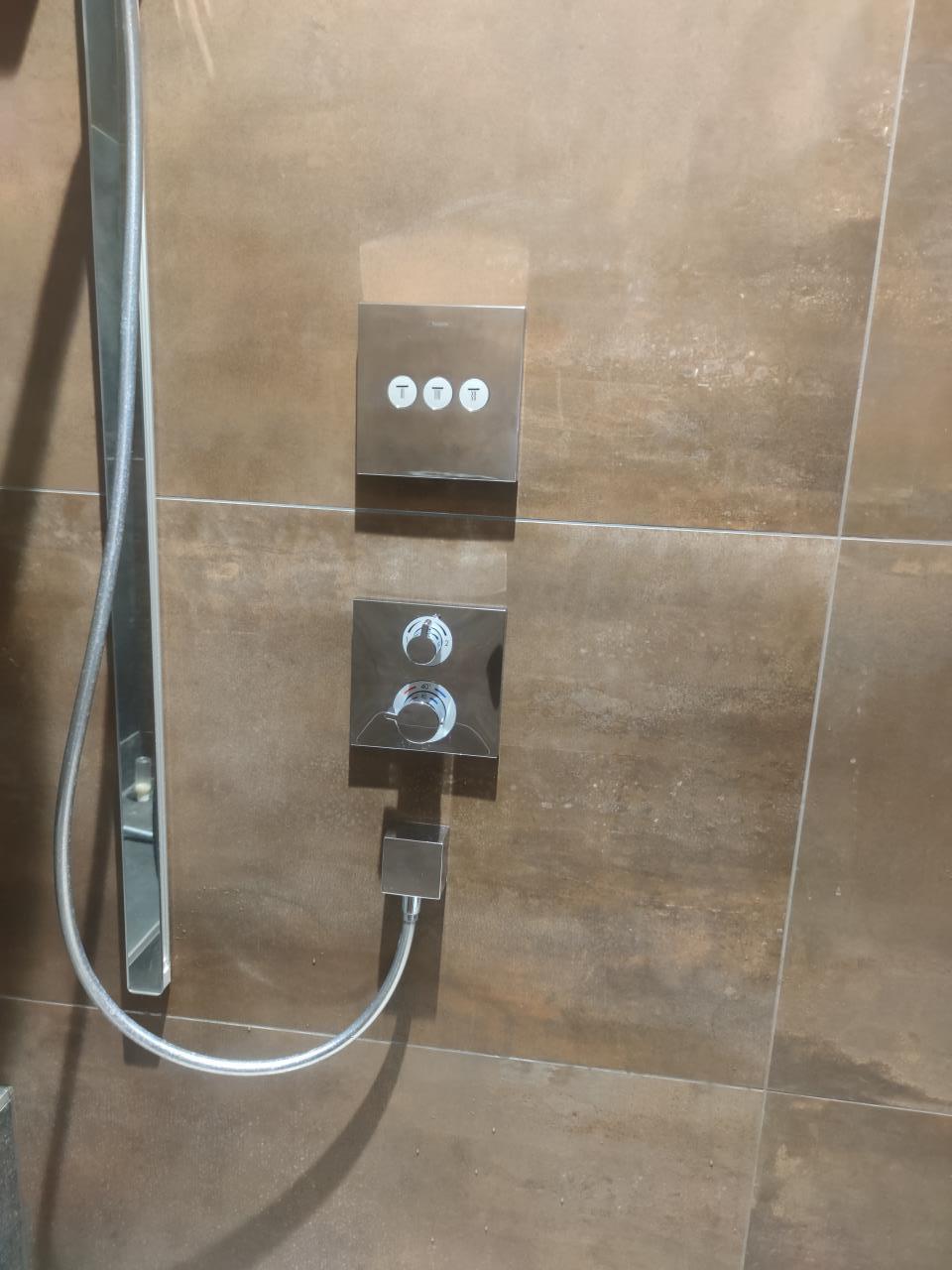

Ich meine deinen ersten Link von unten, oben Thermostat oben Mengenregulierung, wobei halt mit zwei Positionen (z.B. Handbrause und Wanneneinlauf).
https://www.amazon.de/Hansgrohe-Thermostat-Unterputz-Verbraucher-15714000/dp/B075KP2MVP/?ie=UTF8&tag=wwwenergiespa-21/?tag=showlowestprice-21
Wenn mehr Auswahlmöglichkeiten benötigt werden, dann wird eine weitere I-Box benötigt (z.B. Handbrause und Regendusche mit z.B. drei Ausgänge). Sieht dann z.B. wie in meiner Dusche wie folgt aus.

Welches System meinst du jetzt? In meinem letzten Bild reguliert man die Wassermenge mit dem Regler über dem Thermostat gegen den Uhrzeigersinn bei mir für die Handbrause und im Uhrzeigersinn für die Kopfbrause.
