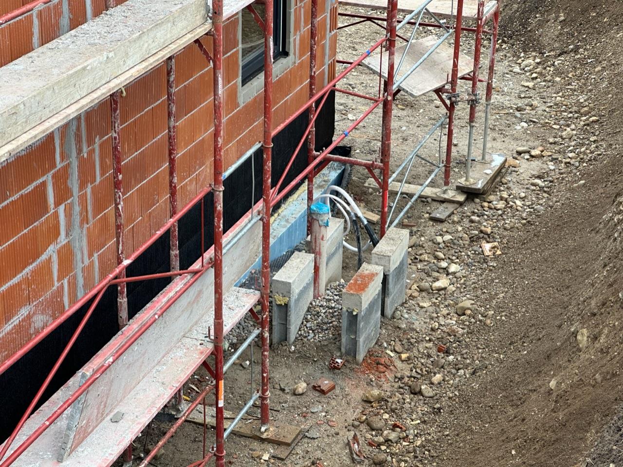

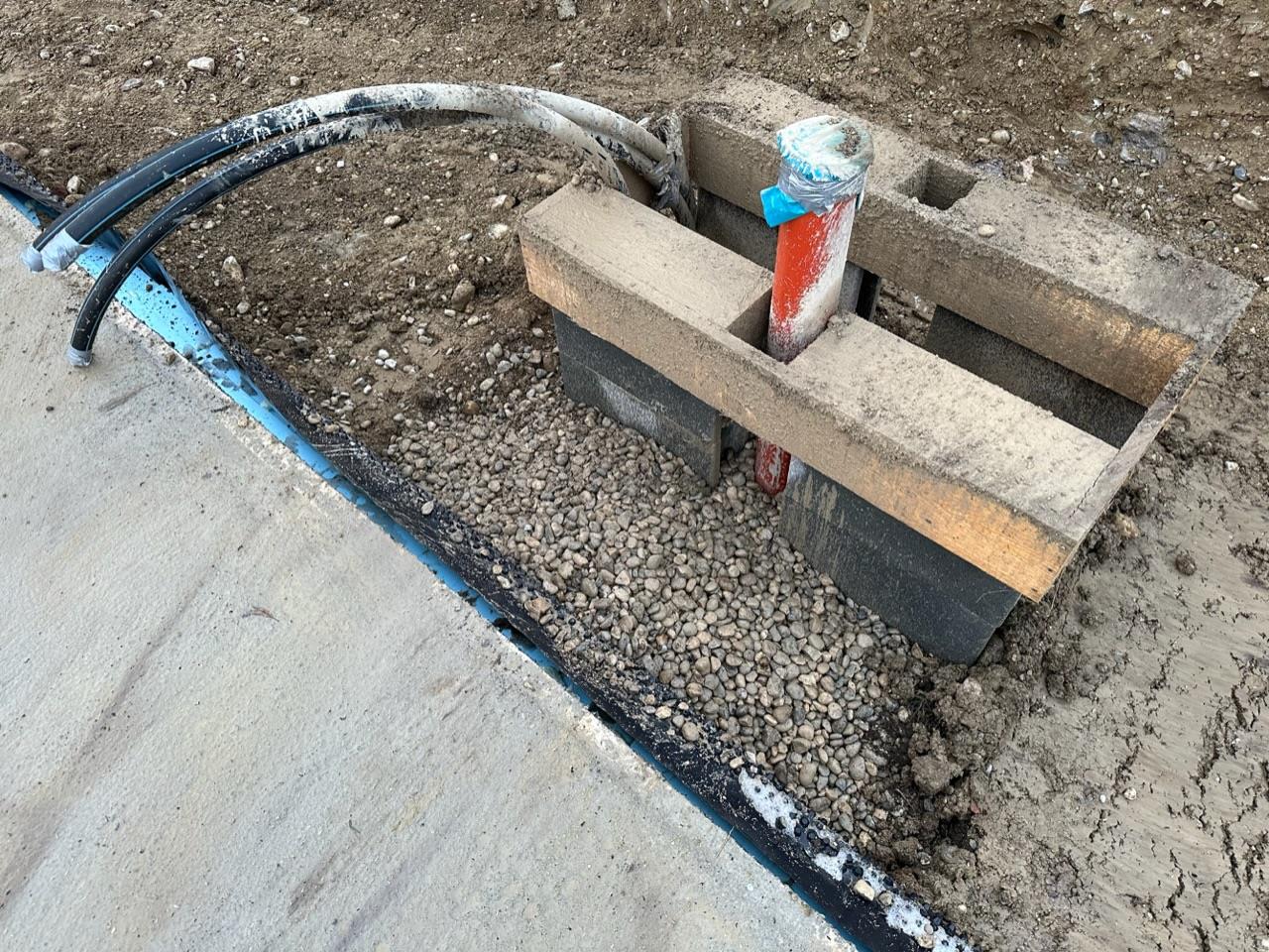

Unsere vorbereitete Vaillant flexoCompact, die nun doch eine Vaillant aroTHERM Split wird, hat das so bekommen:
2023/2023032082982.jpg
2023/20230320772263.jpg

Frage an "Gemeinderat" zum Foto: Warum sind in beiden Fundamenten Aussparungen vorgesehen?
Ursprünglich war die Vaillant flexoCompact vorgesehen mit Außeneinheit aroCOLLECT.
Haben das dann umgestellt auf die aroTHERM... Evtl deshalb?

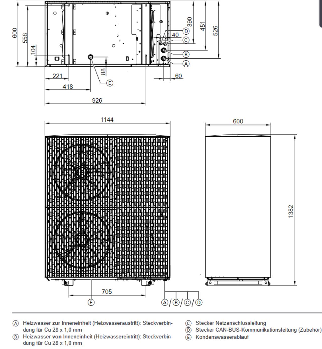

@Walter100 da braucht man keine kompetene Meinung und am wenigsten eine Antwort von wem der es übertrieben oder falsch ausgeführt hat. Man braucht ein wenig Hausverstand, das reicht. Eine Kondeswasserleitung hat weder einen hohen Druck noch einen hohen Durchfluss.
Das Wasser tröpfelt und rinnt nicht. Hier das Maßblatt deiner Wärmepumpe.
Die 2 Heizwasseranschlüsse sind mit Kupfer Steckverbinder 28x1mm ausgeführt.
Der Anschluss vom Kondeswasser ist zwar nicht bemaßt aber schaut das für dich wie ein DN100 oder DN50 Anschluss aus? Für mich schaut der gleich groß wie der Heizwasseranschluss aus.
2023/20230323563000.png
Wenn du dir noch immer unsicher bist, rufe bitte den Hersteller an und frage Ihn.

Besten Dank an mani11 für das Maßblatt der Wärmepumpe. Viessmann nennt DN50 als Kondensatablauf, der Installateur hat Bedenken wegen Verstopfungsgefahr  in der 150cm langen Zuleitung zum Kanalschacht.
