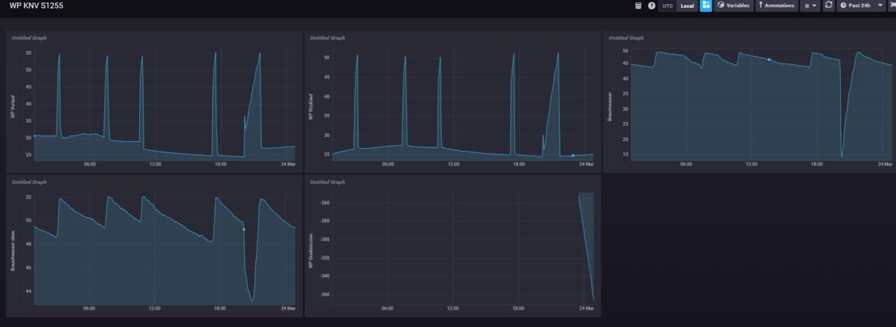

  •  hpgo
20.03.2023
78

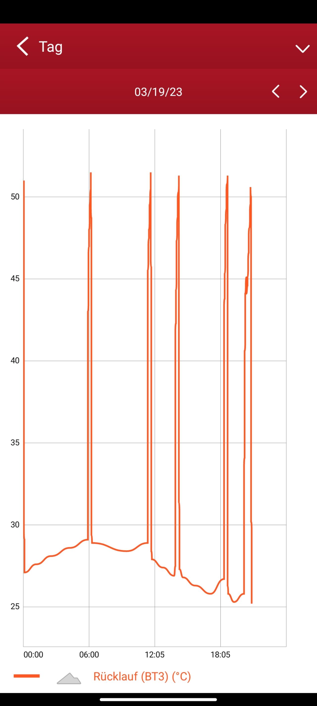

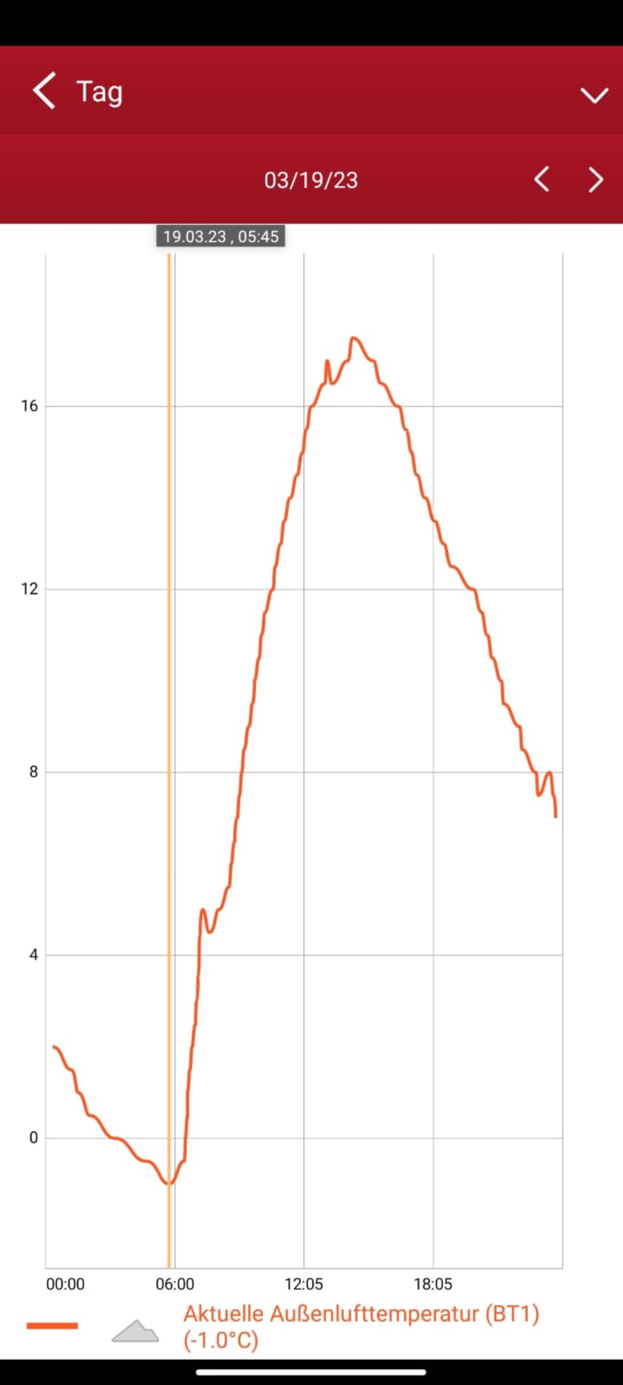

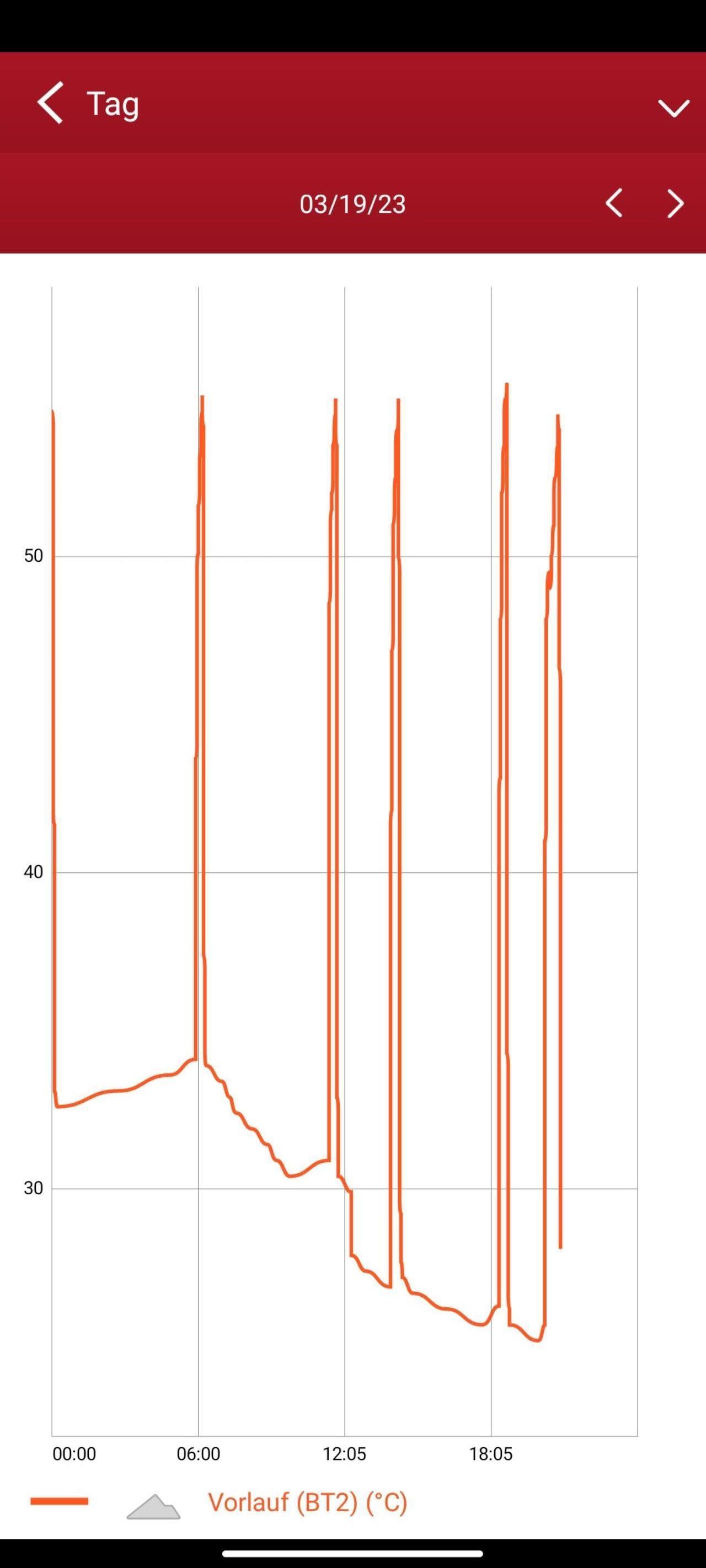

ich kenne mich mit WP WP [Wärmepumpe] nicht so gut aus, aber als ich heute mal die App am Telefon geöffnet habe und mir die Diagramme für Vor/Rücklauf angesehen habe, scheint da was nicht ok zu sein. Zumindest würde ich das so interpretieren.
Vlt mag ein Profi kurz einen Blick darauf werfen.
2023/20230320116533.jpg
2023/20230320383693.jpg

Gehe mal stark davon aus das die Ausreißer nach oben von der Warmwasserbereitung kommen.
  •  cacer
20.3.2023  (#2)
die frage ist: was ist die frage? 😀
ja, die peaks sind WW WW [Warmwasser]-bereitung (vielleicht etwas oft)
um 6 heute morgen VL34/RL28... wie kalt war es denn draußen? -10°C?
Nein, so um die -1°C

Schnellfazit:
Für diese Außentemperaturen heizt du wie im tiefsten Winter = unnötig. Vermutlich alles am HKV totgedrosselt und VL VL [Vorlauf] auf Vollgas.
Du machst 6x am Tag Warmwasser = unnötig. Vermutlich auch zu hoch aufgeheizt.

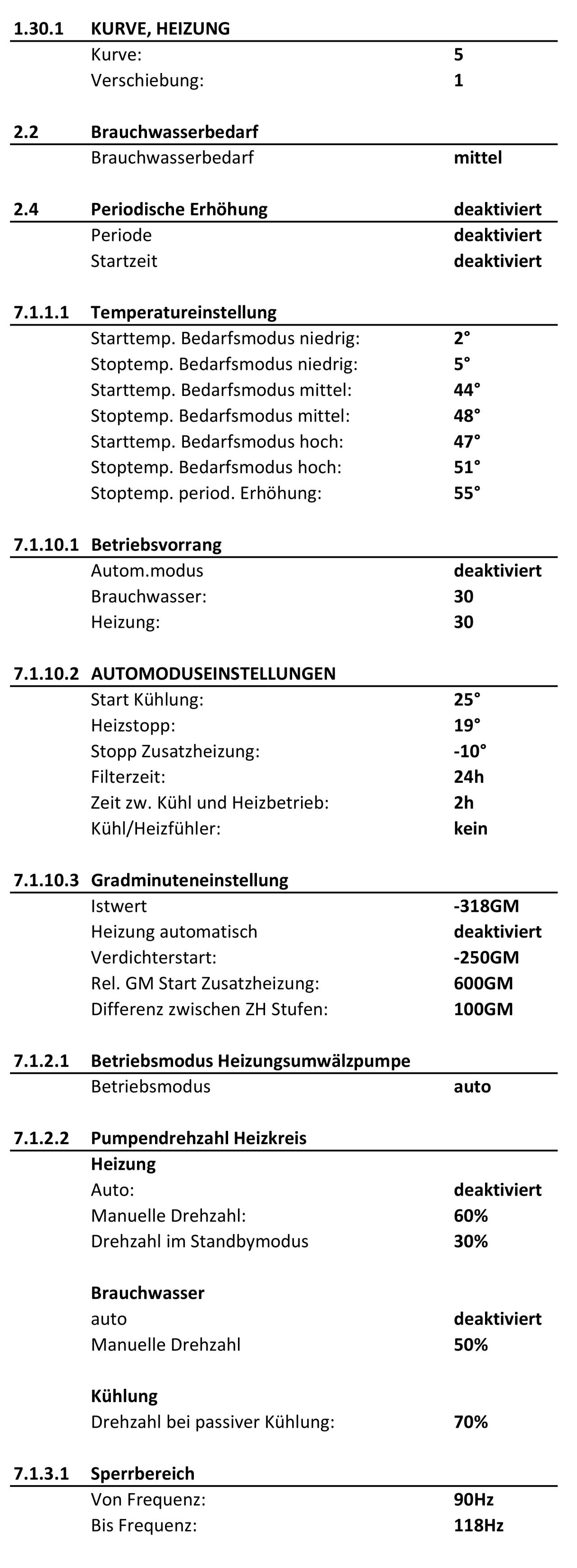

danke nochmal für eure Hilfe und Unterstützung.
Wir wohnen in einem Neubau und unsere Nibe 1255 WP WP [Wärmepumpe] mit integrierten WW WW [Warmwasser] Speicher und passiver Kühlung im Sommer läuft nun seit 1 ½ Jahren. Als der KNV Techniker damals bei uns die Heizung in Betrieb genommen hat meinte er zu mir er stellt alles ein das es passt und ich sonst nichts herumstellen soll weil er es optimal einstellt.
Na gut dachte ich, hab eh grad keine Zeit für sowas - bis ich jetzt durch Zufall die Ausschläge in den Diagrammen gesehen habe. Vlt doch nicht so optimal eingestellt worden wie der Techniker damals gemeint hat.
rabaum schrieb:
Schnellfazit:
Du hast Recht, mein Installateur meinte im Bad wo du warm brauchst Heizkreis voll aufdrehen und die anderen Heizkreise runterregeln.
Nun war der Winter aber relativ mild und im Haus einfach zu warm, deshalb hab ich alle anderen Heizkreise etwas weniger Durchflussmenge im HKV eingestellt und in den Schlafzimmern ganz aus.
Mich interessiert das Thema WP WP [Wärmepumpe] sehr, aber ich habe natürlich keinerlei Erfahrung mit den Einstellungen und kann daher nur hoffen, dass ich von eurer Erfahrung/Einstellungen profitieren kann/darf.
Anbei meine Einstellungen, freue mich über jeden Verbesserung/Optimierung Vorschlag.
Danke und Lg

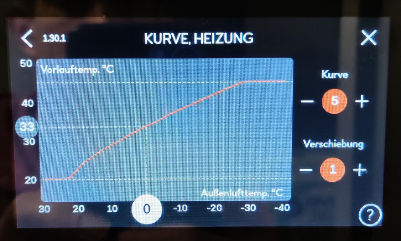

Heizkurve 5/1 ist ziemlich heftig für die aktuellen Temperaturen.
Ist das Haus schon gedämmt? Fassade drauf?

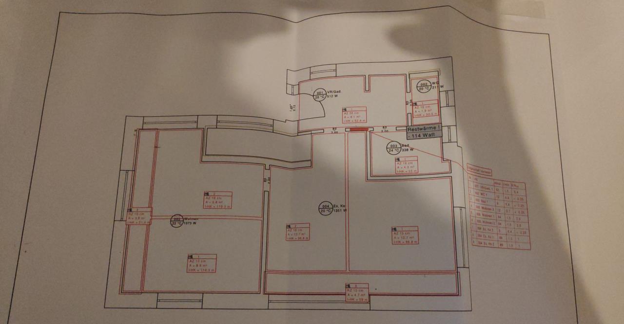

hast du längen der einzelnen heizkreise oder auslegungspläne?(mit heizlast der räume)

Die Heizkurve hängt ja nicht von den Temperaturen ab, sondern von der Charakteristik des Hauses. Ein Neubau ohne grobe Schnitzer wird eher bei 3/1 oder 2/2 landen. Wenn natürlich das Bad thermisch verhungert muss die Kurve (VL) hoch und alles andere gedrosselt werden.

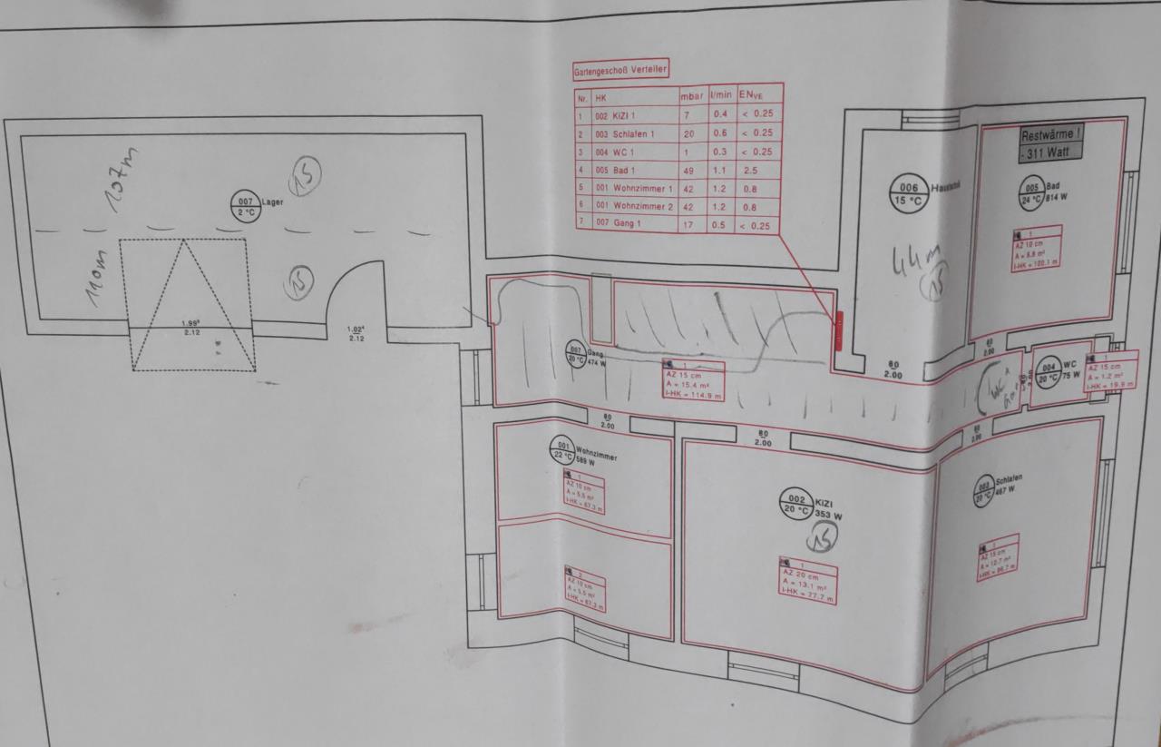

Hydraulischer Abgleich wurde gemacht?
Wie sieht es mit den dokumentierten Kreislängen aus? Bitte alle posten.

das würde ich auch gleich mal vorweg empfehlen, 7.1.10.1 als ersten Schritt gleich mal maximal auf WW WW [Warmwasser] stellen.
mampfgnom schrieb: Das wäre für mich Schritt zwei. Als erstes sollte die Starttemperatur von 44C überdacht werden.
seh ich nicht so, jeder unnötige Takt ist einer zuviel!
Die Temperatur anzupassen dauert einige Tage um sich ans Minimum ran zu tasten.
Aber schon richtig, die Temperatur muss man hinterfragen.
Die 1255 hat ja den Speicher integriert. Hab damit keine Erfahrungen aber ich könnte mir vorstellen, dass sich der Speicher ganz anders verhält als zb. mein Greenwater.
Ulairi schrieb: Heizkurve 5/1 ist ziemlich heftig für die aktuellen Temperaturen.

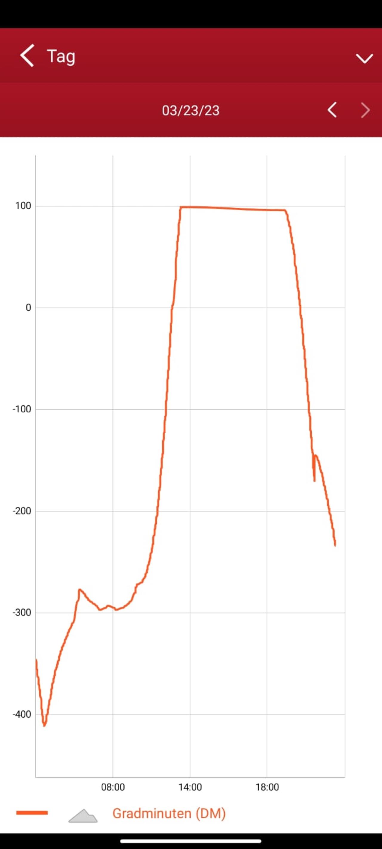

dazu wäre auf jeden Fall mal die Gradminuten Kurve interessant. Vl kannst du die mal reinstellen. Die gibt dir Auskunft ob die VL VL [Vorlauf] Temperatur notwendig ist, oder dazu führt, dass die Gradminuten ständig gegen 0 laufen. Denn dann schaltet die WP WP [Wärmepumpe] ständig aus und ein.
Ich finde auch die -250GM unter Punkt 7.1.10.3 sehr gering.
Ich komme mit 500 gut zurecht.
Aber vor einer Empfehlung bitte die GM Kurve reinstellen.

23.3.2023  (#19)
danke für eure zahlreichen Antworten, verstehe noch nicht alles,  aber es ist schon sehr spät, war 12h auf der Baustelle meines Schwagers. Nur was ich um die Zeit noch schnell zur Verfügung habe.
2023/20230322389565.jpg

Kreislängen: anbei schnell mal der Verlegeplan - ich werde das morgen besser zusammenschreiben, damit man sich die einzelnen Längen nicht aufwendig heraussuchen muss.
2023/20230323762995.jpg
2023/20230323988945.jpg
Danke und Guten Morgen :)

du hast hier die Heizkurve gepostet, ich meinte aber den Verlauf der Gradminuten aus dem Uplink.
  •  hpgo
24.3.2023  (#21)
MartinSt schrieb:
Guten Morgen
Hallo, leider schon wieder so spät - nochmal Schwager helfen müssen
Ich hoffe das Diagramm passt.
2023/20230324205866.jpg
Danke und Lg
Edit: Lasse jetzt die Werte Vorlauf, Rücklauf, Gradminuten, Brauchwasser, Brauchwasser oben in eine inflx DB schreiben.
Gibts noch andere Werte die interessant sind zu tracken um sie später zu vergleichen?
2023/20230324241732.png
Gradminuten Verlauf erst jetzt hinzugefügt daher noch keine Daten.
