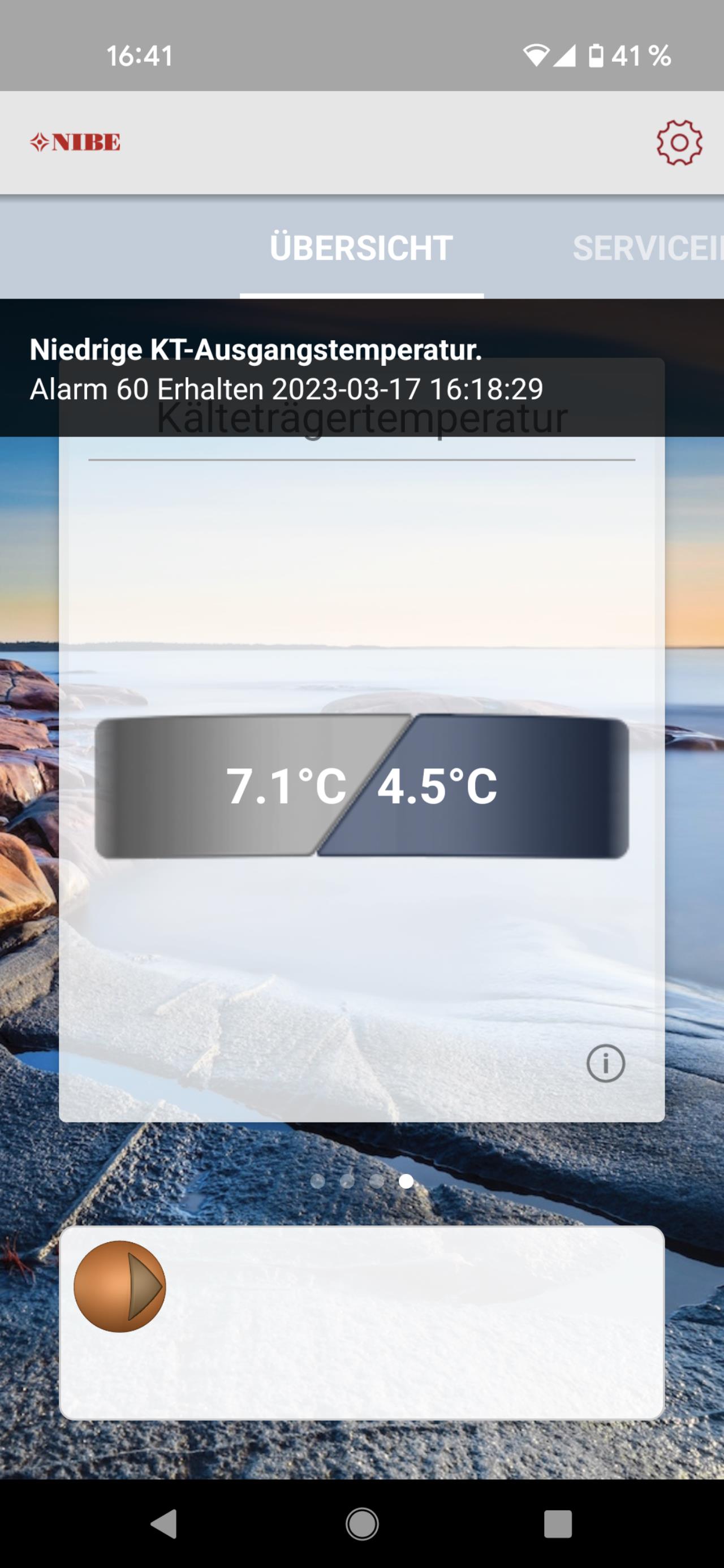

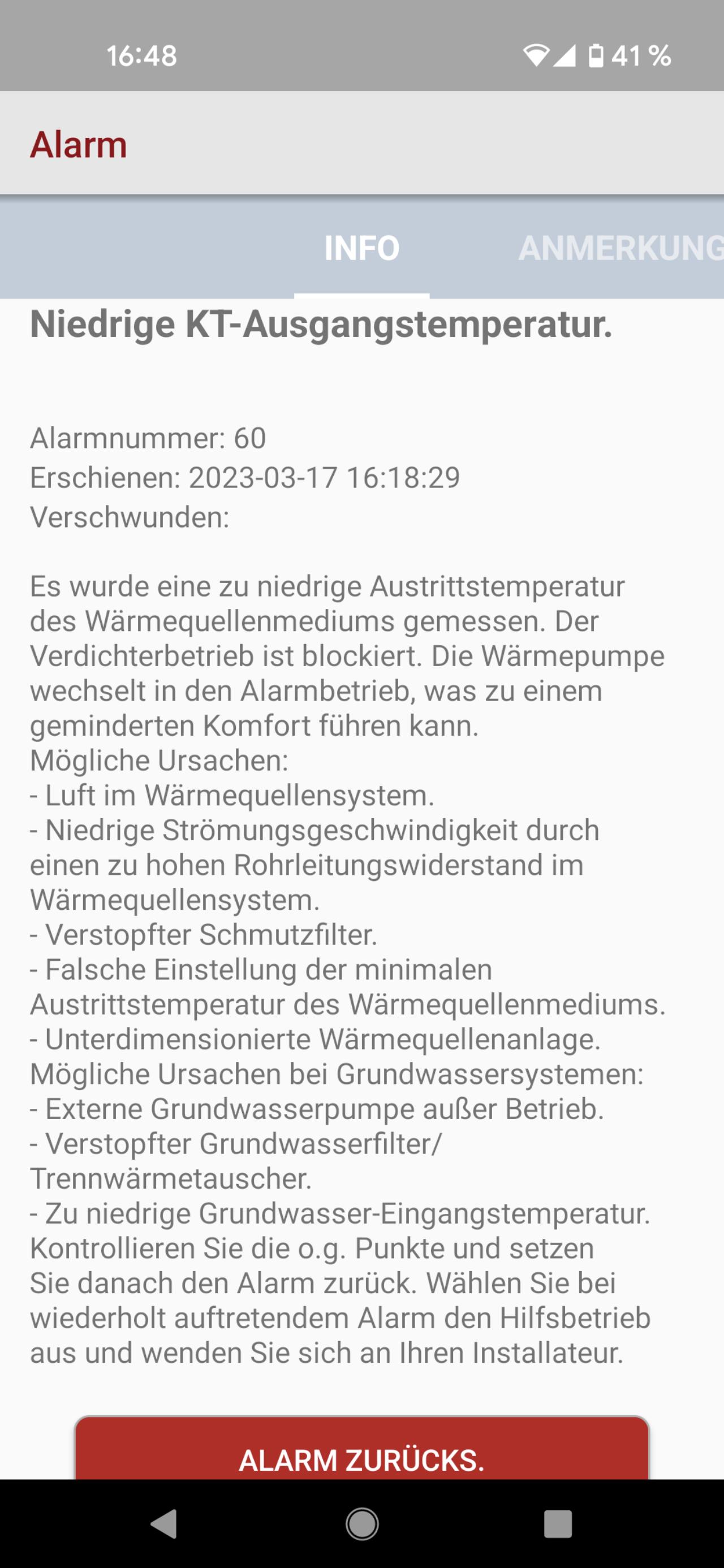

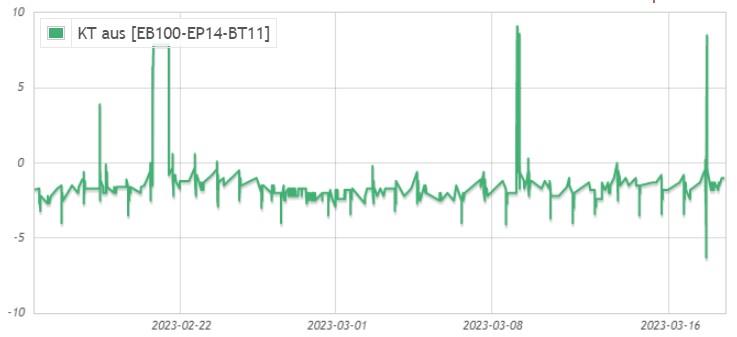

Hallo zusammen, ich habe heute (vor 30min) einen Alarm auf der WP WP [Wärmepumpe] bekommen "Niedrige KT-Ausgangstemperatur".
Die Temperatur schaut in Ordnung aus, aber die Fehlerbeschreibung macht mich stutzig...
2023/20230317324736.png
2023/20230317128029.png
Muss ich mir Sorgen machen?

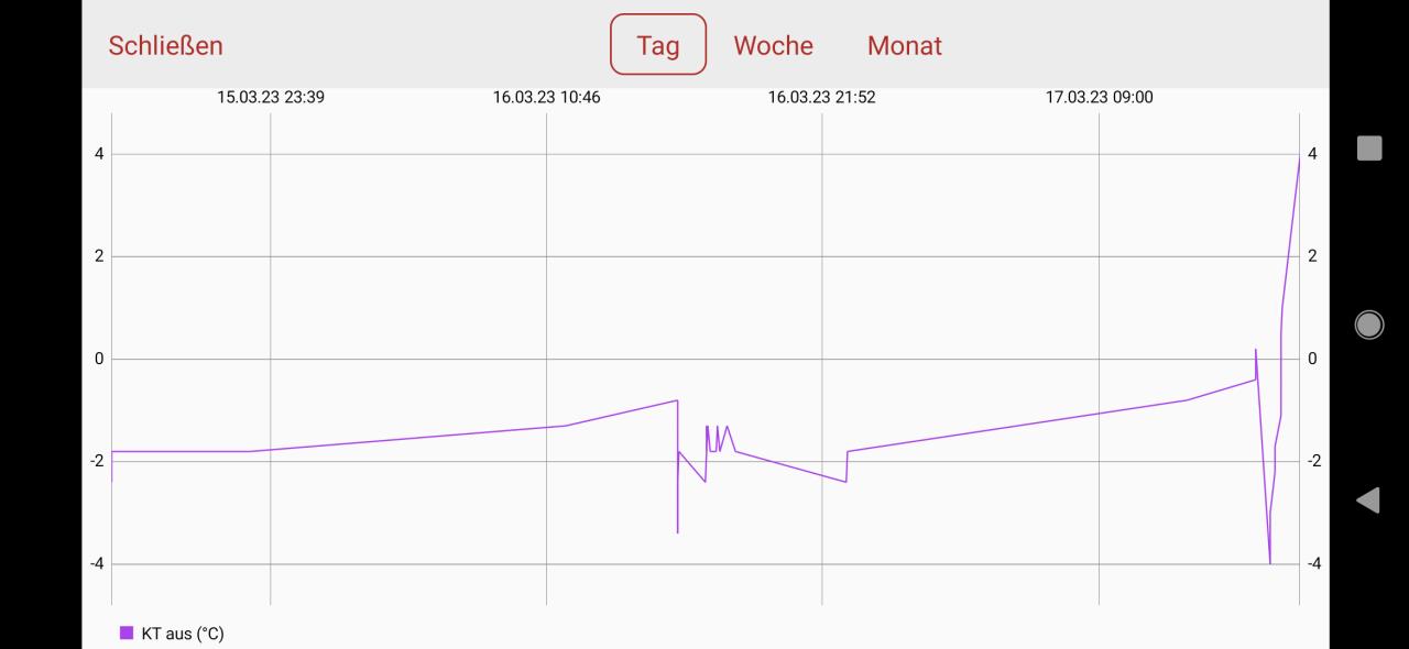

hab grad noch das Filtersieb gereinigt - war kaum verschmutzt.

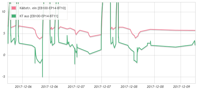

hier noch das KT-Aus Diagramm aus dem Uplink.
2023/20230317610263.png

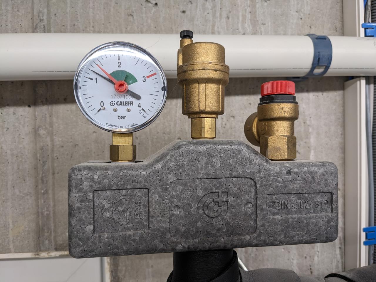

Auffällig war jedoch, dass der Druck nach der Befüllung von vor einigen Wochen (rote Nadel) schon wieder deutlich gefallen ist.

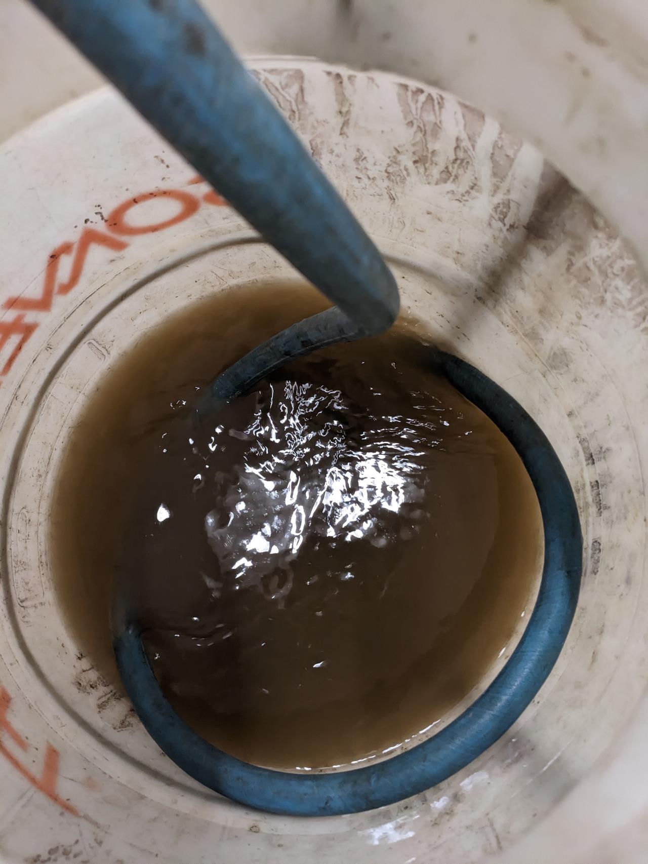

Eklige Farbe übrigens im Heizkreis (lt. Installateur ist das normal...?)

sieht aus, als wenn das bei WW WW [Warmwasser]-bereitung passiert ist.
vorrausgegangen um 15:50 war :
Hohe Kondensatorausg.temp.
hast du was am WW WW [Warmwasser] umgestellt, oder luxus aktiviert, oder so?
wie ist denn die KT-alarmgrenze eingestellt?
im uplink sieht man "nur" -4,1C als tiefste temp

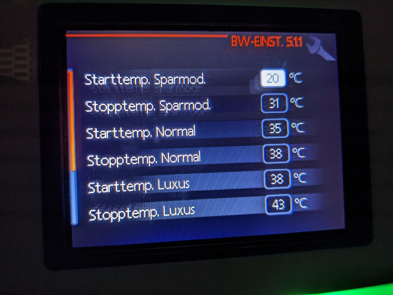

Hier noch die BW-Einstellungen (Heizstab ist deaktiviert)
2023/20230317224274.jpg
2023/20230317299358.jpg
Die Strategie ist:
- normalerweise Sparmodus - wenn zum Duschen aufgeheizt werden soll (am späteren Nachmittag) -> Normal
- Badewanne (selten) -> manuell Luxus für 1h

also eigentlich nix auffälliges, grad mit 43C stoptemp sollte es eigentlich keine probleme geben...

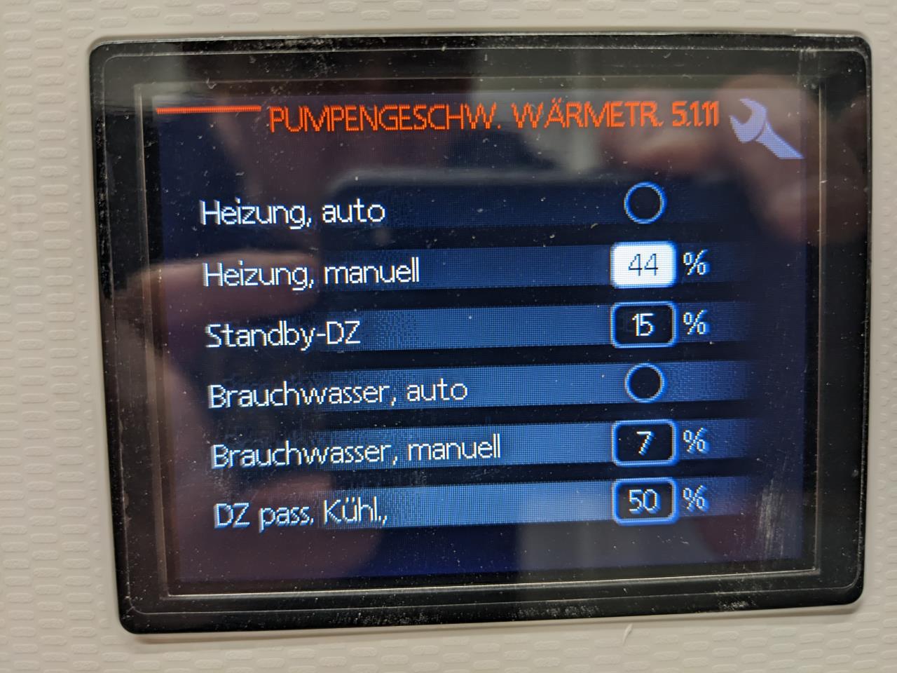

@pumpe bei ww:
2023/20230317538999.jpg
habs jetzt mal auf 9% erhöht, oder soll ich da bei Brauchwasser lieber auf auto schalten?

7% ist schon wenig. Wie hoch war dabei dein VL VL [Vorlauf] und RL RL [Rücklauf]? Hast du dazu evtl ein Diagramm?
Hast du eine F/S1255?
Ich habe auch mit manuell niedriger WW WW [Warmwasser]-Pumpengeschw. herumexperimentiert, um mehr aus dem 180l Speicher herauszuholen. Bin letztendlich erst mal bei 10% geblieben. Sonst muss man die Verdichterfrequenz evtl. auch manuell eingrenzen. Ist die bei dir auf Auto?

7% wt... Vielleicht minimal overoptimized 😜
Lief das denn bisher auch so, oder hast du das erst kürzlich geändert?
Berichte mal über den Durchfluss bei WW WW [Warmwasser].

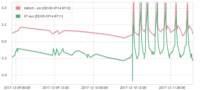

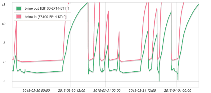

vielleicht ist eine alte software drauf, gab da vor jahren das problem mit den spikes wie oben im diagramm.
temperatursprünge in der kurve sind unplausibel...
die 1,2 bar sind mehr als genug druck soleseitig...
hat keinen einfluß auf funktion oder effizienz, nur daß sich die umwälzpumpe wohlfühlt ... emoji
man könnte die anlage auch drucklos betreiben - hast du ja bis vor kurzem gemacht glaube ich... ... emoji

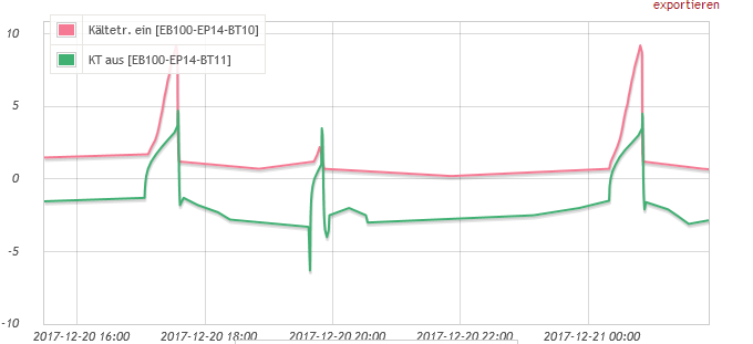

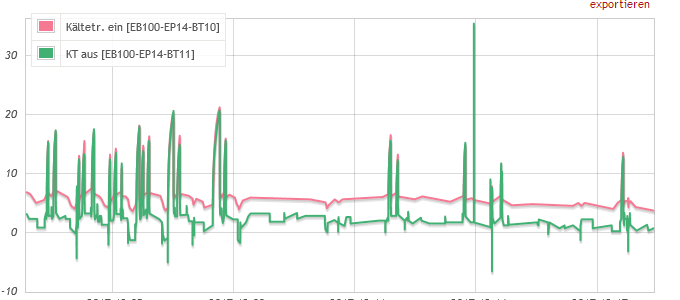

ich schiebs auf die software...
immer beim abschalten kommt der spike. hatten wir bei dutzenden anlagen...
2023/20230318539093.png
2023/20230318338523.png
2023/20230318453833.png
2023/20230318783219.png
2023/20230318776457.png

18.3.2023  (#16)
2023/20230318489243.jpg
stimmt.
der letzte spike hats ausgelöst.
wie gesagt, ging aber noch hohe kondensator ausgangstemp vorraus.
das hatte er vorher nie.
das hat mir der Installateur auch erklärt - mich hats nur irritiert, dass der Druck nach so kurzer Zeit schon wieder deutlich abgesunken ist. Muss ja dann irgendwo eine undichtigkeit geben, sonst kann der Druck ja nicht abfallen, oder?

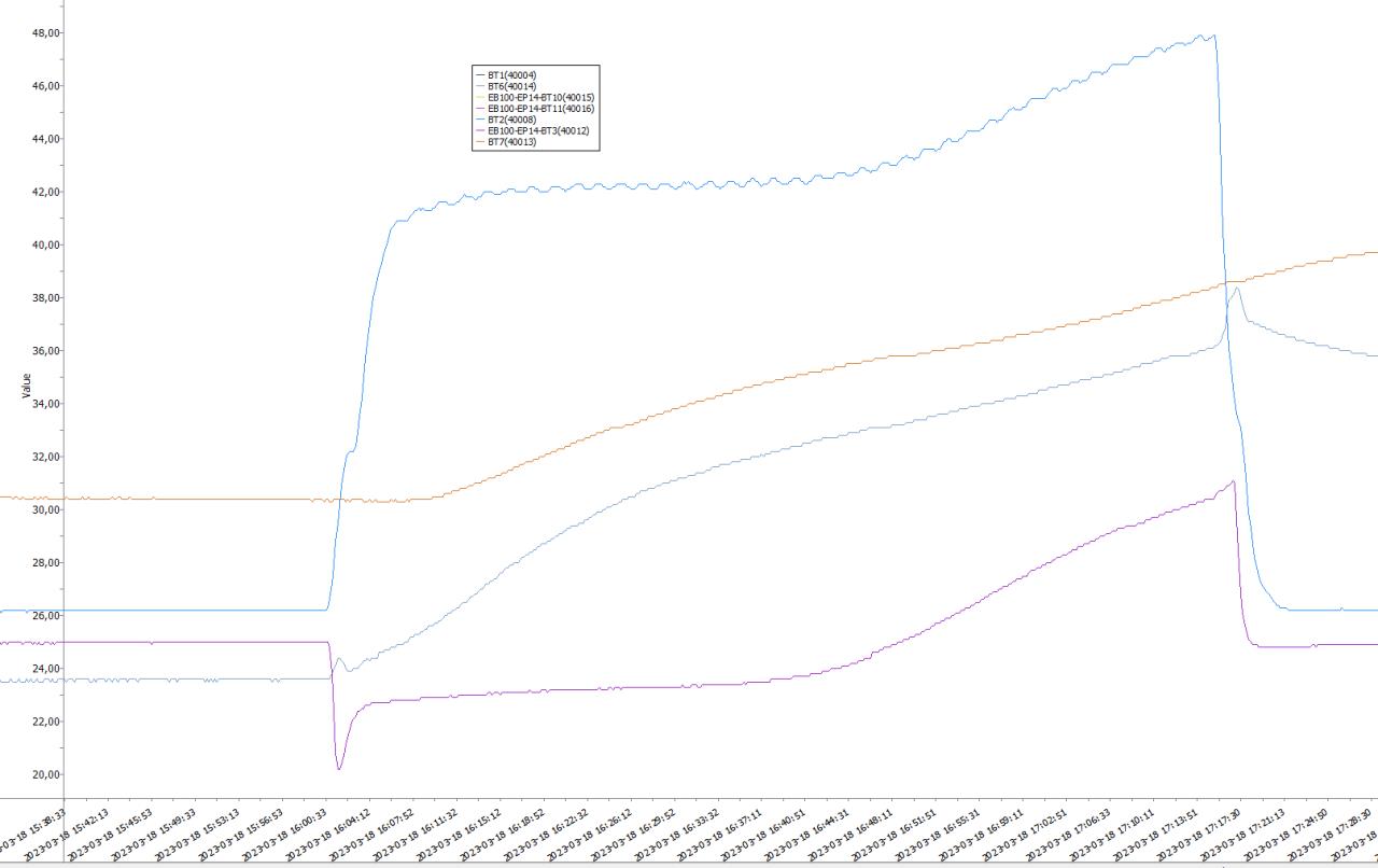

Hier noch das versprochene Diagramm von heute (mit 9% WT Pumpe bei WW WW [Warmwasser]). WW wurde davor kaum benutzt, weil wir unterwegs waren. Hab daher leider auch auf den Check der Durchflussmenge vergessen - reiche ich dann morgen nach (hoffentlich ;))
2023/20230318725944.png
@Arne: Du würdest also zu einem Software-Update raten - auf die neueste Version? ist die halbwegs bugfrei?
