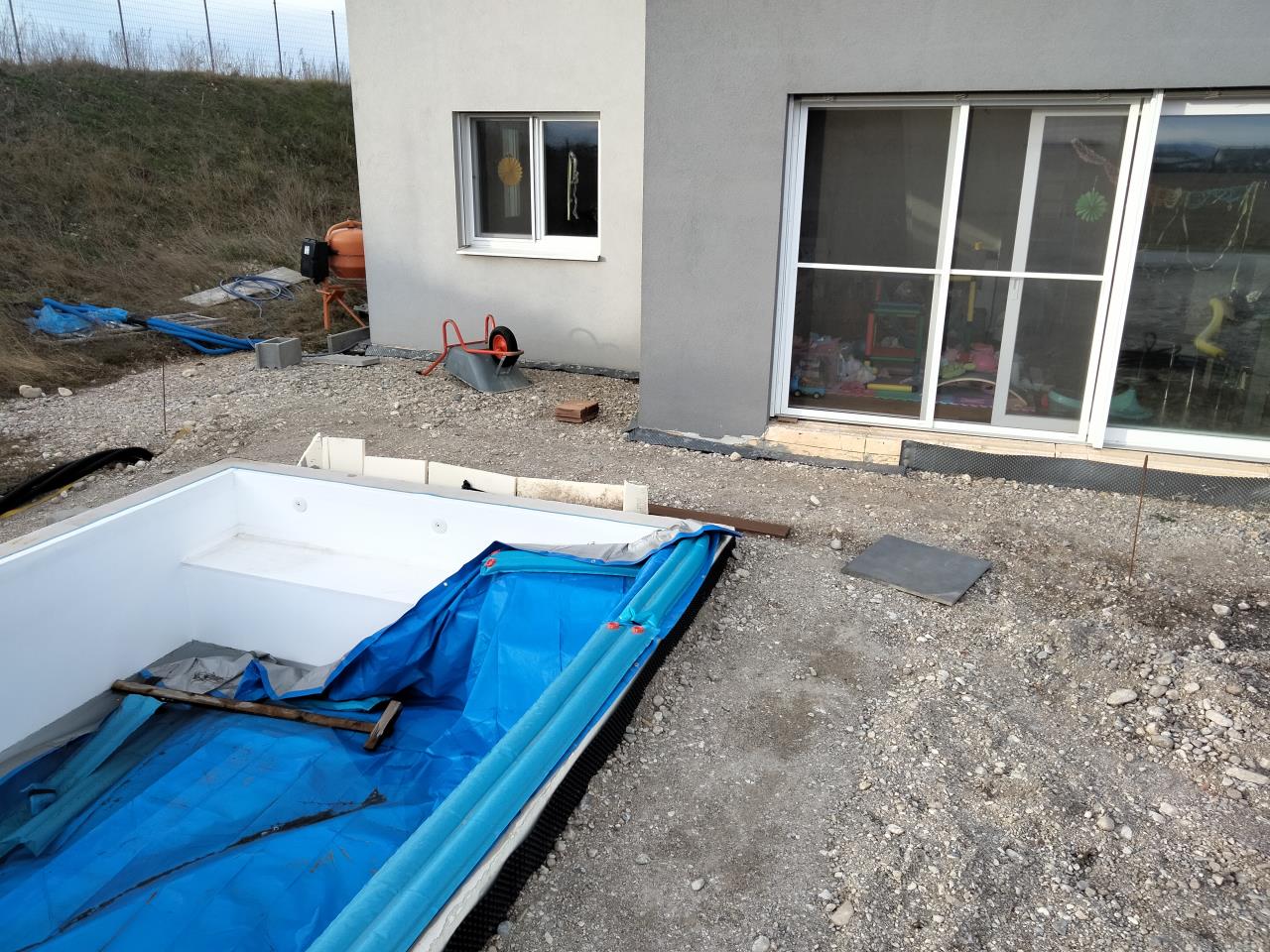

Wir haben ein Styroporpool mit geschweißter Folie. Nachdem dieser letzten Winter fertig wurde, steht für den Frühling die Umrandung an.
Leider habe ich damals die Planung der Bodenplatte bzw. Tiefe der Baugrube  nicht genau genug hinterfragt. Nun habe ich die Situation, dass die Oberkante Pool wie sie jetzt ist rund 10cm unter der Unterkante Hebeschiebetür liegt. Abstand zwischen Hebeschiebetür und Pool beträgt 2,5m. Als Belag für die Terrasse ist Holz geplant. Für die Umrandung eine Reihe 60x60 Feinsteinzeug, Dicke 2cm
Um das entstehende Gefälle zu verringern, war nun meine Idee auf die Poolmauer zuerst eine XPS Platten mit 2cm Dicke zu kleben und darauf dann die Feinsteinzeugplatten in einer Ausführung mit Schenkel zu kleben. Denkt ihr würde klappen oder könnte das zu Problemen führen?
Vielleicht hat auch jemand eine andere Idee? Stufe zur Hebeschiebetür möchte ich keine. Ebenso möchte ich aus optischen Gründen keine klassischen Poolrandsteine die dicker wären.
16.3.2023  (#1)
Die Folie ist also schon drin und geschweißt?
Wenn du da jetzt einfach XPS einlegst siehst du das ja von der Terrasse aus und natürlich auch bei Baden?! Oder was ist die "Ausführung mit Schenkel"?
Ein Bild wäre sicherlich hilfreich um Missverständnisse auszuschließen. Terrassenplatte ist mit Gefälle zum Pool hin betoniert? Bei 2% Gefälle hast du ja nur noch 5cm auszugleichen.

Ja, die Folie ist schon eingeschweißt. Hier ein halbwegs aktuelles Bild wo man die Situation im Gesamten sieht. Die Platten im Bild sind für unsere Wege. Diese würde ich nochmal kaufen und eben als Poolumrandung in der Ausführung mit "Schenkel" anfertigen lassen. Daneben liegt ein Bambus Muster, der zukünfitge Terrrassenbelag
2023/2023031678738.jpg
Betonplatte für die Terrasse haben wir nicht geplant und wird auch nicht kommen.

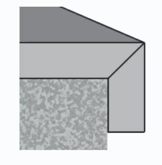

DrShouter schrieb: Ausführung mit Schenkel = Treppenprofil aus FSZ
Stimmt. Keine Ahnung wie das offiziell heißt. Darf man hier Bilder aus dem Internet oder kommerzielle Links posten? Wenn man nach Poolumrandung Feinsteinzeug sucht, bietet ein bekannter Baumarkt mit H... das an was ich meine. Bei spezialisierten Anbietern kann man sich aber teilweise auch jede beliebige Feinsteinzeugplatte so als Poolumrandung machen lassen. Ist aber im Endeffekt wie ein Treppenprofil, eine Feinsteinzeugplatte in L Form. Das Stück ragt dann nachher wie bei einer Fensterbank ins Pool rein. Das heißt wenn ich nun etwas unter die Feinsteinzeugplatten kleben würde, könnte ich ein klein bisschen Höhe ausgleichen weil es egal ist ob es dann 2 oder 3cm über die Folie drüber steht

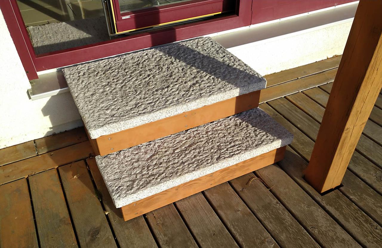

Paan schrieb: Stufe zur Hebeschiebetür möchte ich keine.
Warum nicht? Gleiches Niveau vor einer Terrassentür halte ich für ungünstig, wie ist das im Winter, wenn der Wind dort Schnee hinweht?
So sieht die Stufe bei mir aus:

Ich stell vielleicht nochmal mit Bildern dar was ich meine. Das ist die Ausführung der Platten die ich meine
2023/20230317819400.jpg

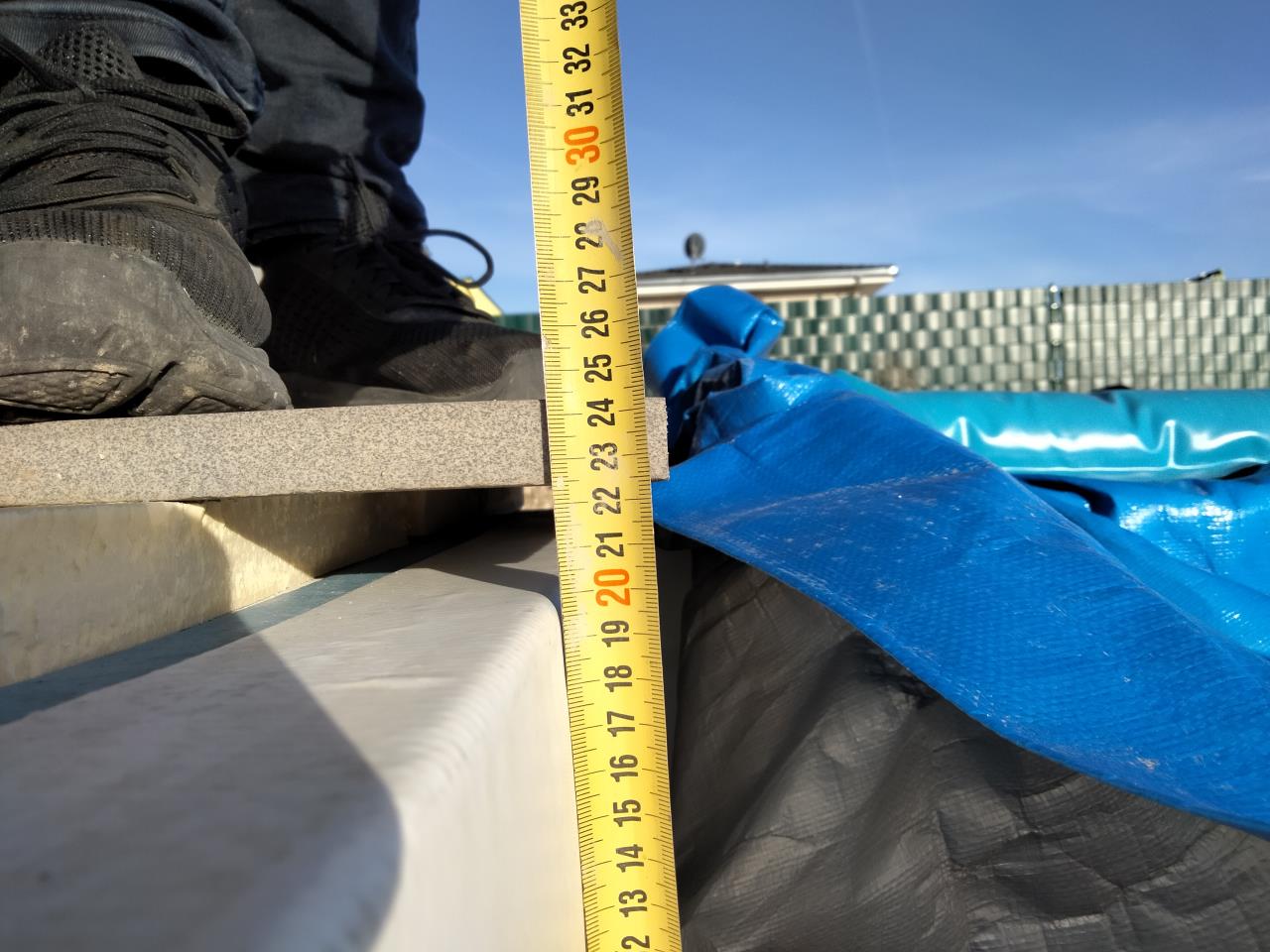

Der Überstand ins Pool hinein wäre rund 3cm wenn ich die Platten direkt aufklebe. 2cm Plattedicke und die vertikale Stück in Summe 5cm lang.
Mit XPS also als Beispiel so.
2023/20230317191913.jpg
Das XPS würde natürlich über die Folie bis an die Kante gehen. Darüber dann die Platte, ist jetzt auch eine normale Platte im Bild.

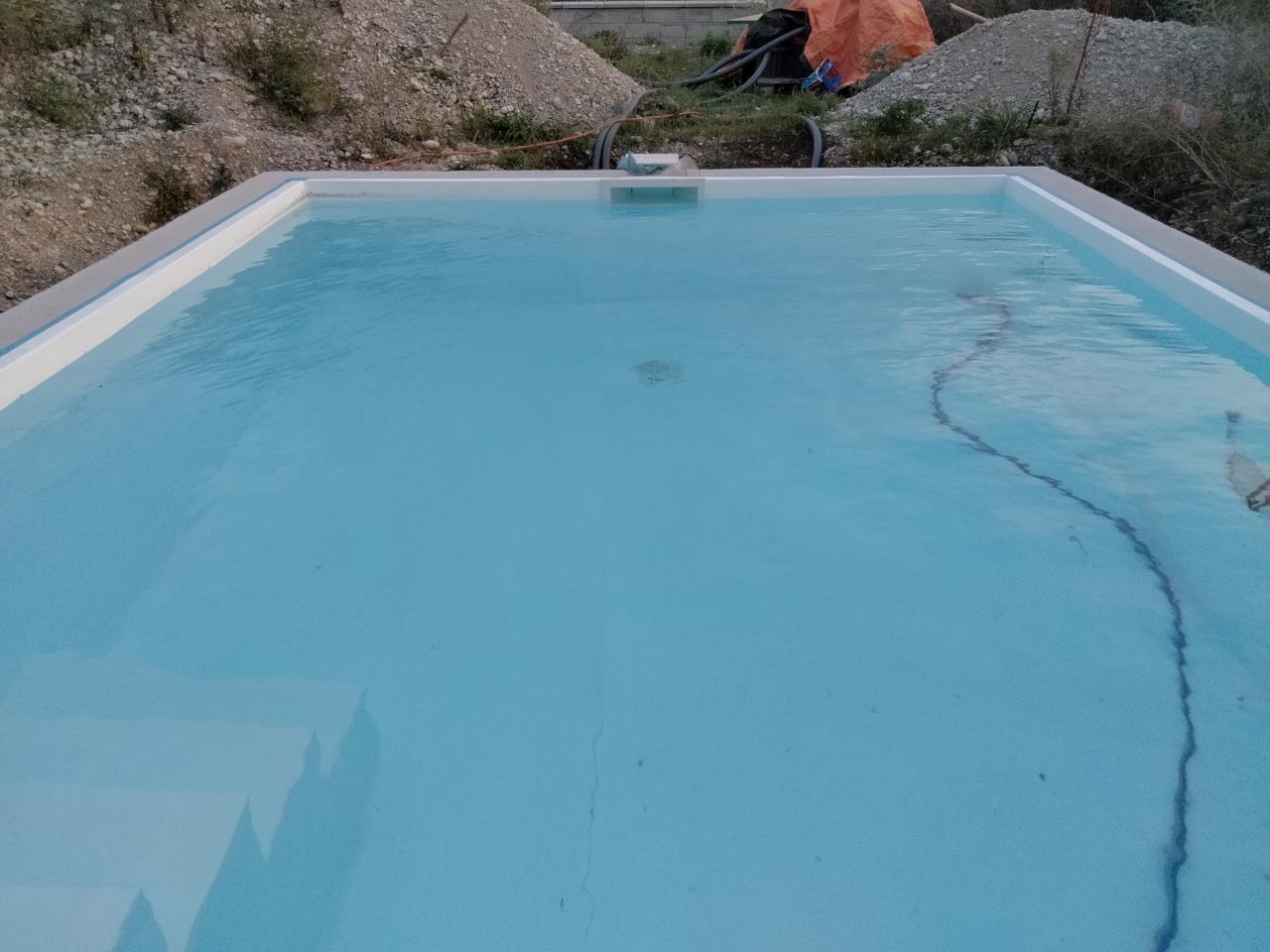

GKap schrieb: Wie würde das denn mit dem Wasserstand ausschauen? Man versucht doch heute, den Wasserstand so hoch wie möglich zu halten, idealerweise als Überlaufpool! Oder wenigstens mit Überlauf- oder Flachskimmer!
Das ist die fertige Wasserlinie. 7cm oder so jetzt gerade.
2023/20230317704484.jpg
Ich denke es macht aber keinen Unterschied ob ich jetzt mit 3cm Poolrandsteinen oder mit dieser Variante dann in Summe 4 cm Feinsteinzeug und XPS bekomme. Denkst du es macht dann optisch so einen Unterschied?
GKap schrieb: Warum nicht? Gleiches Niveau vor einer Terrassentür halte ich für ungünstig, wie ist das im Winter, wenn der Wind dort Schnee hinweht?
Hier ist Barrierefreiheit der Hauptgrund. Aber eben auch die Optik. Schnee sehe ich bei uns jetzt nicht problematisch da es nicht die Wetterseite ist. Wenn mal was dort liegt bleibt eben die Tür die ein oder zwei Tage zu. Kann mich nicht errinnern, wann wir bei uns mal so viel Schnee für länger als zwei Tage hatten.

So eine Treppe ist wahrscheinlich das letzte was ich mir montieren würde. Katastrophe. Wenn du da einmal ein Handycap hast kannst deine Terrasse komplett neu bauen/planen.
(Für uns wäre es wegen meines Sohns mit Gehbehinderung sowieso nicht in Frage gekommen)
