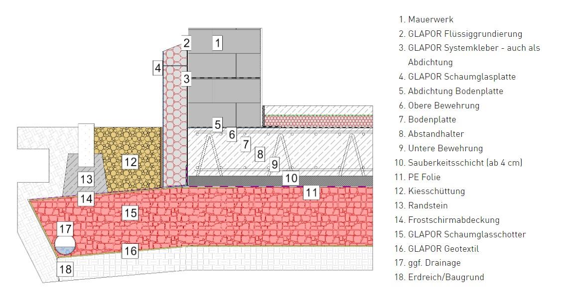

ich habe mich dann tatsächlich für den Aufbau mit Schaumglasschotter entschieden. Es war eine für meine Begriffe recht mutige Entscheidung, da die meisten persönlichen Kontakte als auch Partnerfirmen so etwas noch nie gemacht hatten und daher davon abgeraten haben.
Der Aufbau entspricht ziemlich genau der Beschreibung von Glapor ((c) Glapor, siehe Anhang).
Die Kosten mit einem "klassischen" Aufbau (XPS unter der Bodenplatte) zu vergleichen ist etwas schwierig, weil verschiedene Aspekte gegengerechnet werden müssen. In Summe kam es mich ca. 10-20 % teurer als ein klassischer Aufbau, aber mir gefiel die Lösung aus ökologischer, konstruktiver und Haltbarkeits-Sicht besser.
Von der Verwendung von Schaumglasplatten habe ich dann abgesehen, weil diese preislich wirklich in einer komplett anderen Liga spielen.
Hilft dir das? Kann bei Bedarf Fotos zeigen.
