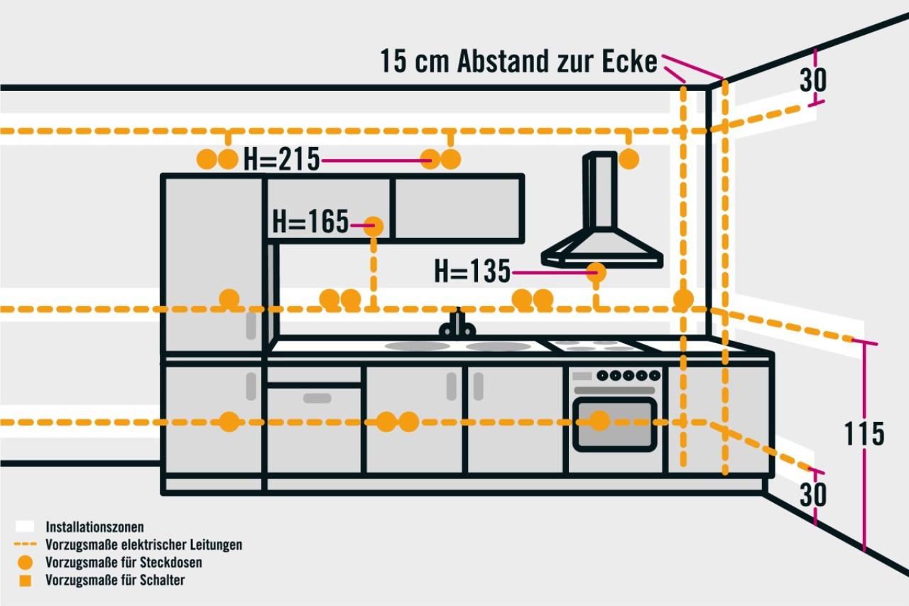

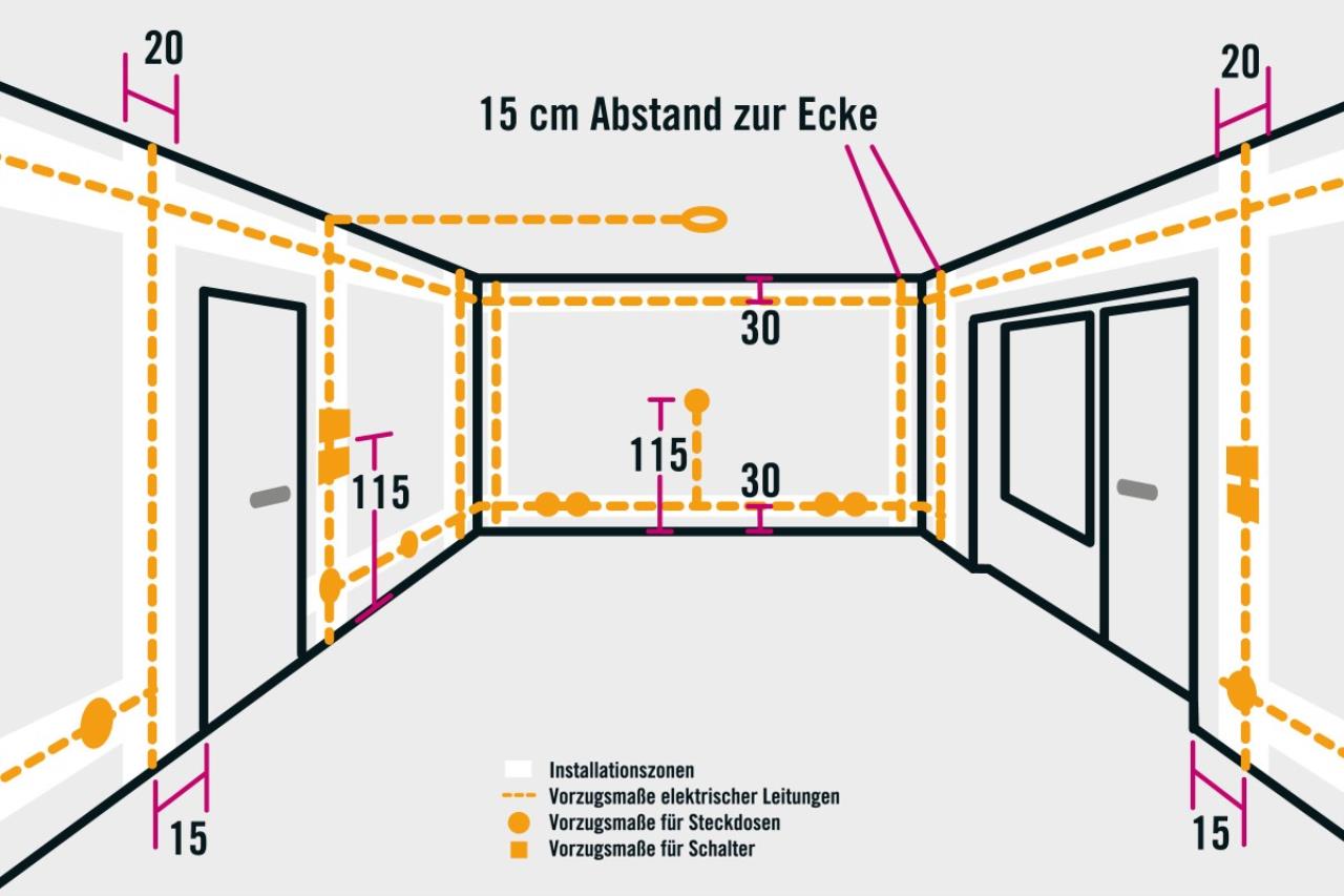

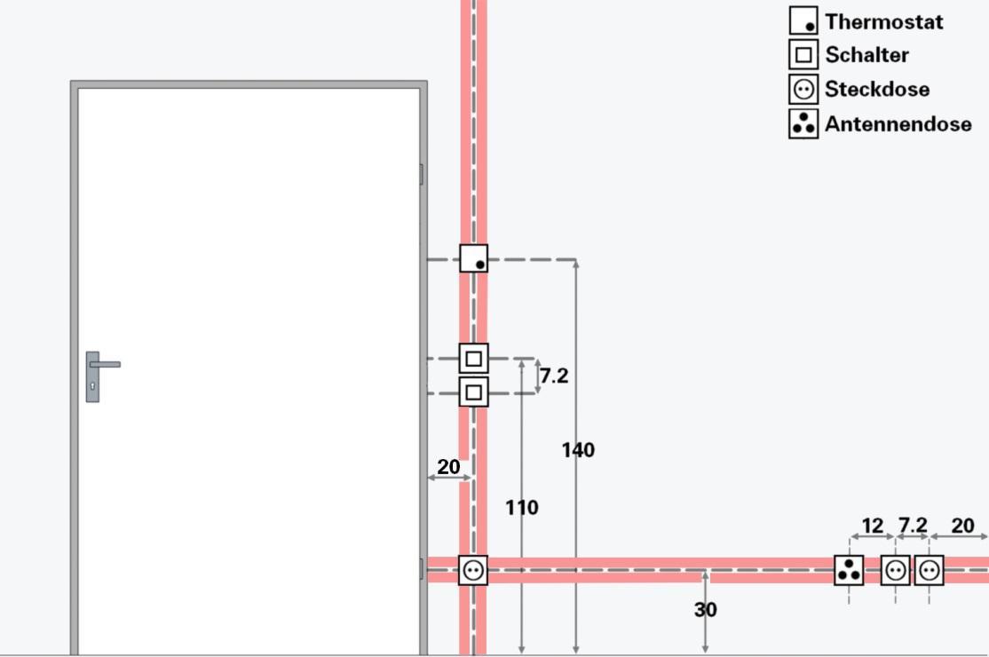

Ein paar Anhaltspunkte (natürlich nicht generell gültig, aber ein guter Ausgangspunkt):
2023/20230312438521.jpg
2023/20230312834034.jpg
2023/20230312465932.jpg

Romsch1 schrieb: welchen Abstand sollte ich bei den Lichtschaltern, Steckdosen etc. von Achse Dose zu Anfang Rohbaumaß einer Tür lassen??
Ich würde mal überlegen, wie die fertige Zarge aussieht und ein Maß zwischen Aussenkante der Zarge und Achse des Schalters festlegen. Das würde ich mal mit 10cm ansetzen. In Nebenräumen, wo z.B: für ein Regal Platz gebraucht wird, kann man auch auf 8cm runtergehen, in großzügigen Wohnräumen kann es auch mehr sein. Muss ja nicht im ganzen Haus gleich sein! An Stellen, wo es keine Zarge sondern nur ein Wandeck gibt (z.B: Terrassentür) würde ich 14cm von der fertigen Mauerkante bis zur Schalterachse nehmen.
Ist aber natürlich alles Geschmackssache!

Bube schrieb: Was ich nachträglich ändern würde ist die Höhe der Schalter. Es war zwar von Anfang an ein Bussystem geplant haben uns aber dann dazu entschlossen Schalter mit Display zu nehmen damit mehr Funktionen möglich sind. Schalter mit Display gehören auf jeden Fall höher.
Genau. Daher empfehle ich immer, neben jeder Tür 3 Dosen zu machen: (Staubsauger-)Steckdose ca. 30cm, Taster ca. 110cm, Display ca.145cm. Steckdose natürlich nur dort, wo es sinnvoll ist. Die nicht benutzen Taster- oder Display-Dosen kann man überputzen, bei Bedarf lassen sie sich dann leicht und ohne Beschädigungen rundherum öffnen.
