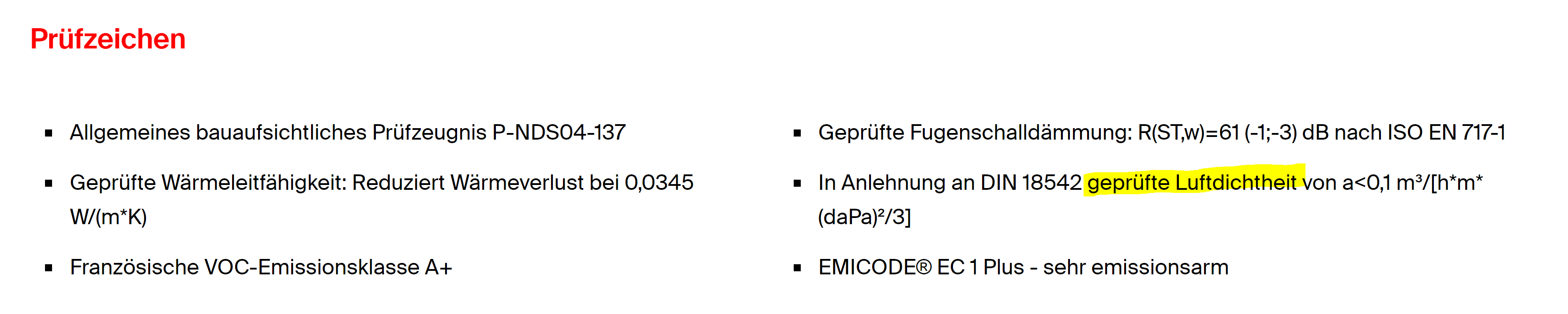

Sicher? Wenn der Schaum geschlossenzellig ist?
Fischer gibt bei seinem Pistolenschaum folgendes an:
2023/20230303394288.png
derLandmann schrieb: Und drückt dir die Dose raus.
Hmmm, man darf halt nicht hinter die Dose zuviel reinschäumen, sondern eher rundherum, dann müsste das doch drin bleiben?

Joulia schrieb: Sicher? Wenn der Schaum geschlossenzellig ist?
du schriebst PU Schaum, nicht Spezialschaum.
Und dieser ist eben mal nicht luftdicht und treibt zu stark.

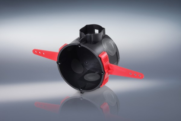

Kann jemand luftdichte Dosen empfehlen die nach dem "Laschendosen" Prinzip funktionieren und auch preislich gut sind? Primo fallen für mich aufgrund des Preises eher raus.

Joulia schrieb: Kann jemand luftdichte Dosen empfehlen die nach dem "Laschendosen" Prinzip funktionieren und auch preislich gut sind?
Die von MalcolmX verwendeten FTronic dürften dem entsprechen.
4.3.2023  (#12)
Laschen sind aber dort mehr ein Tiefenanschlag. Zum befestigen wohl zu wenig.

Ich glaub zum Anpicken sollten die Laschen reichen. Preislich sind die F-Tronic sehr gut. Kosten nur 1/3 im Vergleich zum Primo System. Werde somit diese Dosen bestellen, danke für den Tipp!

Wenn die Matsche in der Konsistenz passt, musst du die Laschen wie gesagt garnicht picken. Das mit dem Schaum würde ich garnicht machen...
