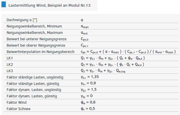

haben jetzt die georderte Windlastberechnung vom PV Fuzzi bekommen, leider versteh ich nur Bahnhof, bzw. sagen mir die Werte drin nix.
Kann mir bitte wer bissl Hilfestellung geben (sofern halbwegs einfach möglich), auf was ich schauen muss und welche Werte OK sind und Welche nicht?
Lad gleich noch paar Screenshots hoch..
Muchos Dankos!
Wolfgang

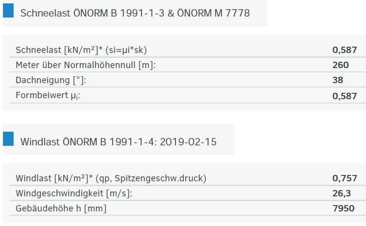

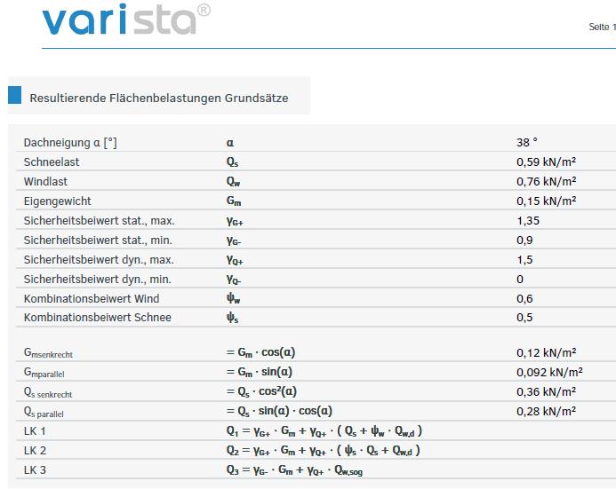

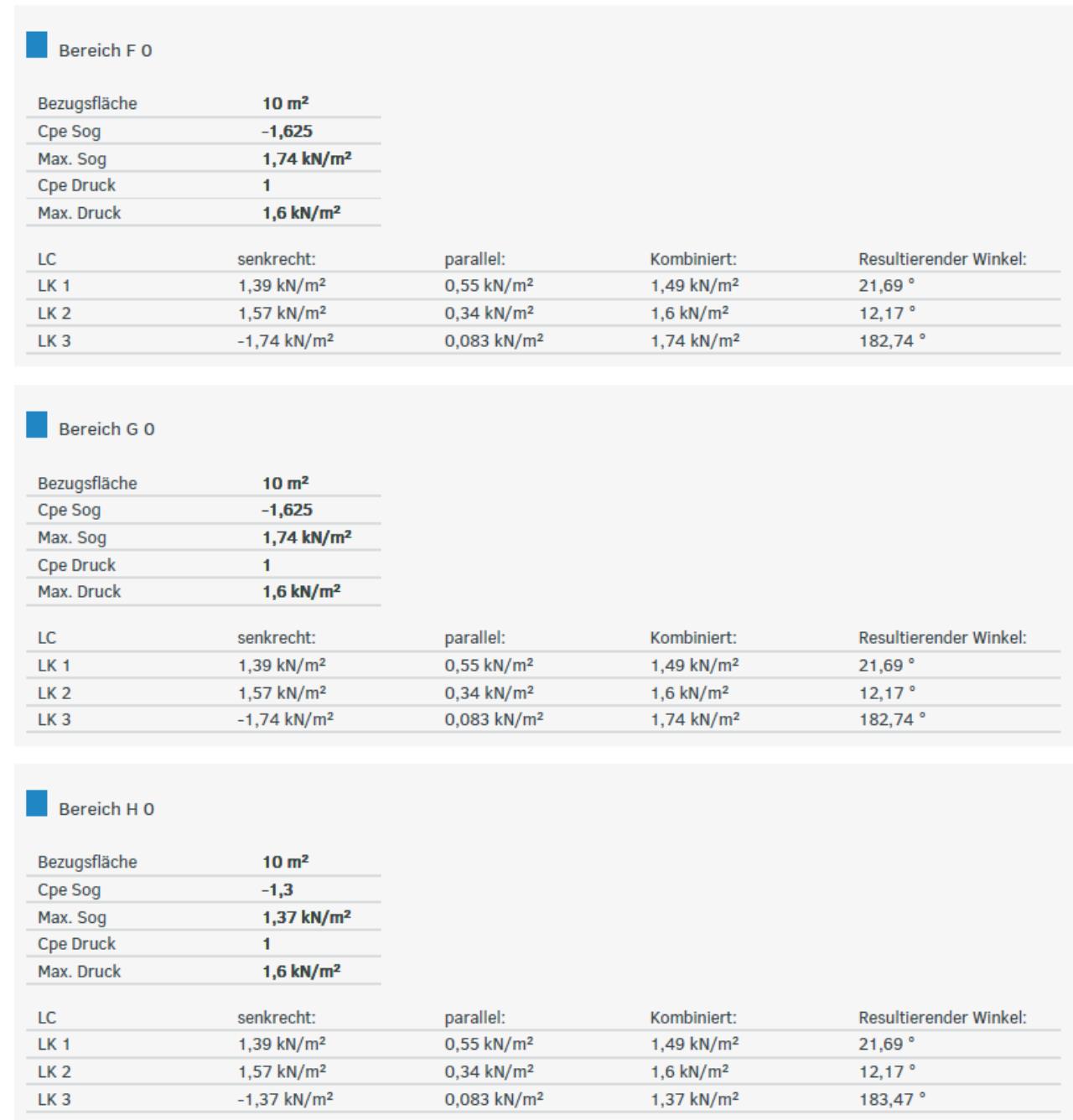

So aber jetzt, (un-)willkürlich rausgepickt...
2023/20230224321723.png
2023/20230224311205.png

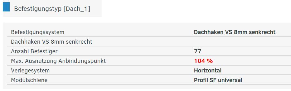

Die roten 104 Prozent schrecken bissl auf.....

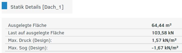

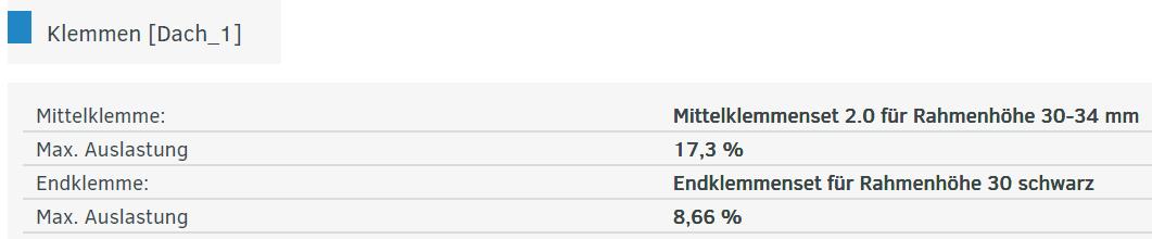

Auf welche Werte muss ich schauen?
Und wo bekomm ich Referenzwerte her (also gut/schlecht/ok..)
Schneelast hamma keine Besondere, aber wir wollten a bessere Windlast, weil wir gefühlt starken Westwind haben immerwieder und der seitlich auf die Anlage pfeift...
LG und danke
Wolfgang
  •  wiwi
24.2.2023  (#4)
Mein Rat wäre zuerst die Eingangswerte zu prüfen: Stimmt der Standort, die Gebäudehöhe, Dachtyp, Dachneigung, Eindeckung, Sparrenabstand, Sparrendimensionen?
Ist die Schadensfolgeklasse korrekt (weniger wie CC1 geht eh nicht)? Geplante Nutzungsdauer und Geländekategorie checken.
Daraus werden die Ausgangsparameter bestimmt, ob die stimmen kannst du ohne selbst in den richtigen kostpflichen Normen nachzuschauen und nachzurechen eh nicht prüfen.
Eine Ausnutzung der Dachhaken über 100% kann zu Schäden an den Dachhaken, der UK oder den Ziegeln führen. Ist mit Sicherheiten gerechnet und hier knapp darüber, das sollte in der Praxis keinen grossen Einfluss haben wenn die Montage korrekt verläuft. Eventuell lässt sich das Problem aber auch auf dem Papier mit ein paar extra Dachhaken in den Griff bekommen, insbesondere an den Stellen die über 100% Auslastung liegen.
Die Schneelast ist nicht wirklich der Rede Wert bei dir, das stimmt, der maximale Sog hat mit 1,74 kN/m² Sog noch nicht Küstencharakter aber ist sicher ein bisserl erhöht.

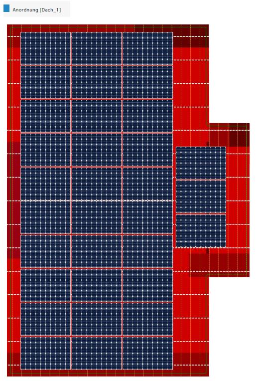

wiwi schrieb: Eventuell lässt sich das Problem aber auch auf dem Papier mit ein paar extra Dachhaken in den Griff bekommen, insbesondere an den Stellen die über 100% Auslastung liegen.
genau.
meist liegen nur einzelne haken grenzwertig .
in diesen bereichen immer ein haken extra aufteilen entspannt das ganze erheblich.
frag ihn nach der zeichnung vom reiter "statik", da kannst du das genau sehen.
sonst soll er den befestigungsmultiplikator leicht erhöhen, so daß es richtung 2,5 haken pro modul geht. reicht dann vermutlich schon.
ich bleib mit der auslastung meist lieber im bereich unter 80%.
bis 100% wäre laut hersteller halt genau grenzwertig ok.
am ende ist die realität auf dem dach dann doch wieder anders, weil z.b. genau das letzte sparrenfeld doch etwas größer war, oder was weis ich... irgendwas ist immer ;)

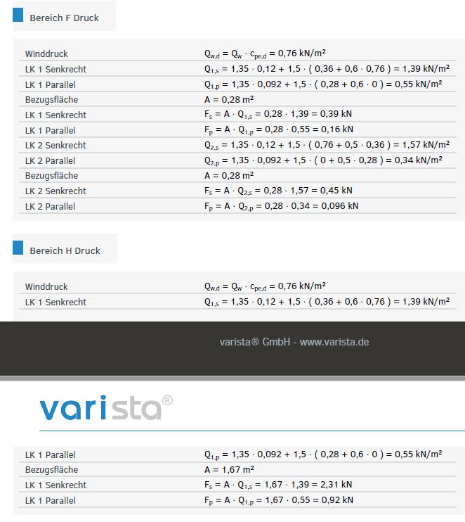

Meine Nachfrage kam, weil ich in den ersten 5 Zeilen gleich 3 unrealistische Angaben vermute.
Zumindest den Formbeiwert von 0,587 bei 38° Grad finde ich sehr rätselhaft. Und wenn die Schneelast denselben Wert hat...???
Die Windlast kann ebenfalls im oben geposteten Link abgefragt werden.
Kann mich aber auch irren. Kenne weder das Programm noch deinen genauen Standort. 🤷‍♂️

Die Schneelastzone alleine ist nicht maßgeblich, das ist nur ein Grundwert. Wichtig ist die genaue Standorteingabe, weil mit der Seehöhe auch die Schneelast ansteigt.
Aber egal ob die 1,45 kN für deinen Standort stimmen. Gerechnet wurde mit wesentlich weniger, und noch dazu mit einem zu geringen Formbeiwert.
Vermutlich passt auch der Winddruck nicht zu deinem Standort, da komme ich allerdings auf einen niedrigeren Wert von 0,43kN.
Ob es sinnvoll ist, eine Bemessung mit falschen Werten durchzuführen, will ich aber nicht beurteilen.
25.2.2023  (#14)
Hi
Hobbyplaner schrieb: Gerechnet wurde mit wesentlich weniger, und noch dazu mit einem zu geringen Formbeiwert.
Danke für die info, werd ich anmerken und mich beschweren.

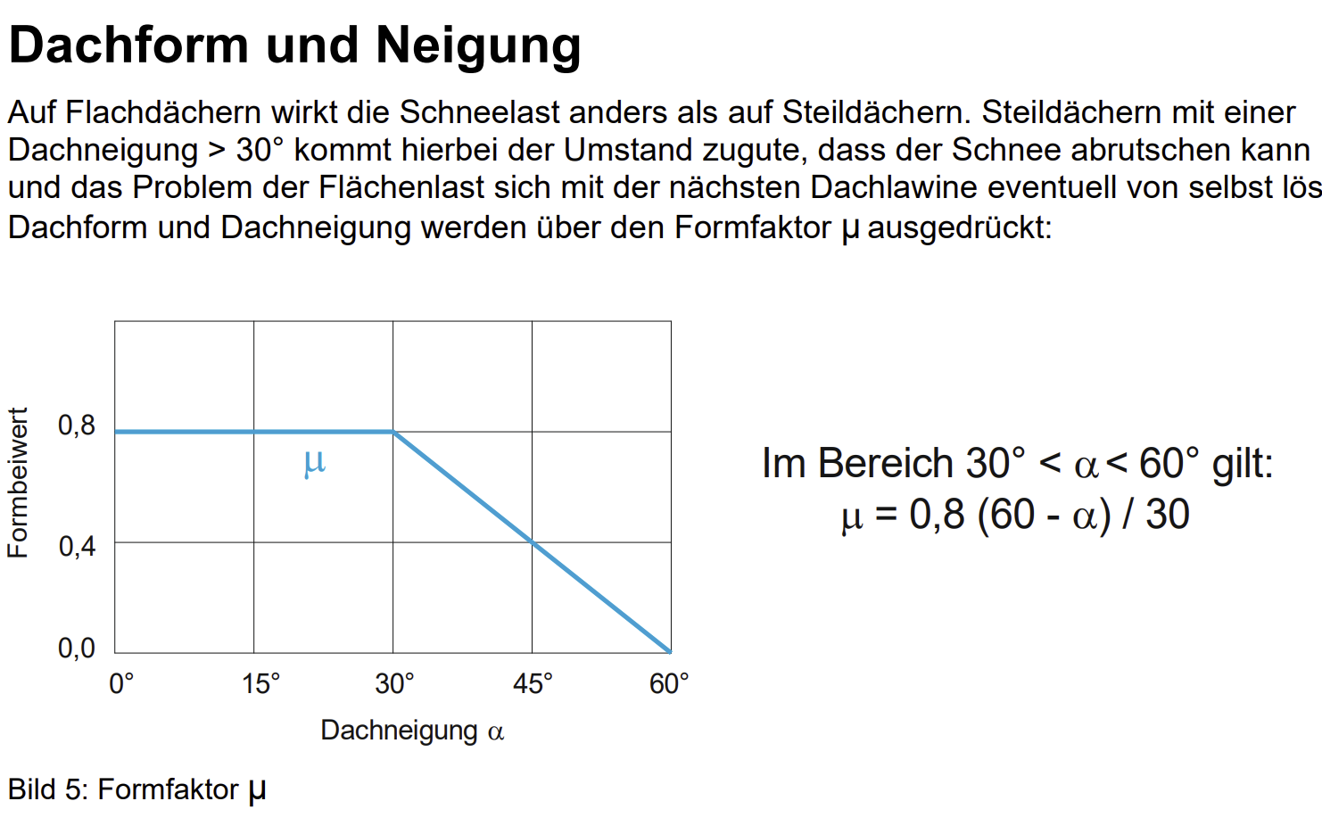

Hobbyplaner schrieb: Zumindest den Formbeiwert von 0,587 bei 38° Grad finde ich sehr rätselhaft.
@­Hobbyplaner wieso rätselhaft?
0,8*(60-38)/30=0,58 - stimmt doch genau.
2023/20230227417484.png
  •  Hobbyplaner
Firmenempfehlung 27.2.2023  (#21)
helyx schrieb: 0,8*(60-38)/30=0,58 - stimmt doch genau.
Ja, korrekt. Sorry, mein Fehler.
Dennoch wurde offensichtlich mit einer Schneelast von 1 kN gerechnet. Ansonsten könnte der Schnee am Dach nicht denselben Wert haben wie der Formbeiwert.
