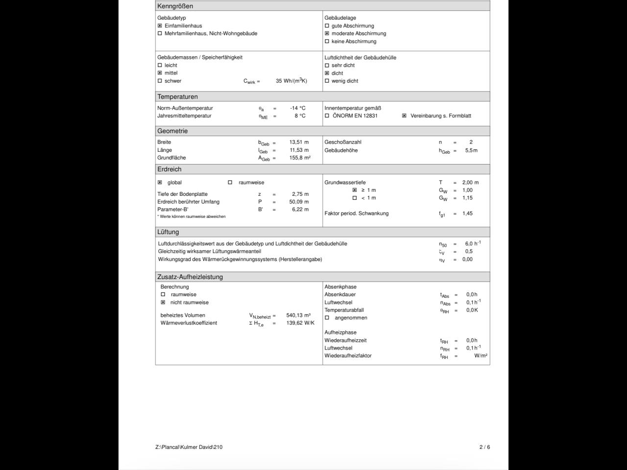

Kann mir bitte einer erklären was der "Luftdurchlässigkeitswert aus der Gebäudetyp und Luftdichtheit der Gebäudehülle n50 =6,0 h-1" aussagt und ob die 6,0 h-1 für Fensterlüftung richtig gewählt ist.
Diese stammt aus der Heizlastberechnung vom Insti...

Das heißt, dass bei einer Druckdifferenz von 50 Pa (zwischen drinnen und draußen) in einer Stunde das ganze Luftvolumen im Haus 6mal erneuert/austauscht wird.
Der Wert ist viel zu hoch. Anforderung sind max. 3,0 bei Gebäuden ohne Lüftungsanlage und  max. 1,5 bei Gebäuden mit Lüftungsanlage. Anzustreben ist im Neubau ein Wert <1,0.

Fuerni89 schrieb: Diese stammt aus der Heizlastberechnung vom Insti...
Ich entnehme deinem Profil, es geht um einen Neubau. Somit liegt der U-Wert des Gebäudes sicher unter 0,5.
Zur Heizlastberechnung wurde mit hoher Wahrscheinlichkeit die H7500-1 verwendet. Nachfolgen die Normbezeichnung:
Heizungssysteme in Gebäuden - Verfahren zur Berechnung der Norm-Heizlast für Gebäude mit einem mittleren U -Wert >= 0,5 W/(m2 · K) - Nationale Ergänzung zu ÖNORM EN 12831
Somit ist die Berechnung für den Rundordner.
PS, zur Luftwechselrate. Wennst dich ein bisserl bemühst, dann ist eine Luftwechselrate bei n50 von 0,5 drinnen, gibt dazu eh einige Tipps wie man das macht hier im Forum (Glattstrich, Innenputz bis zum Rohboden, Raupe legen, winddichte Elektrodosen, Dichtstoppel).

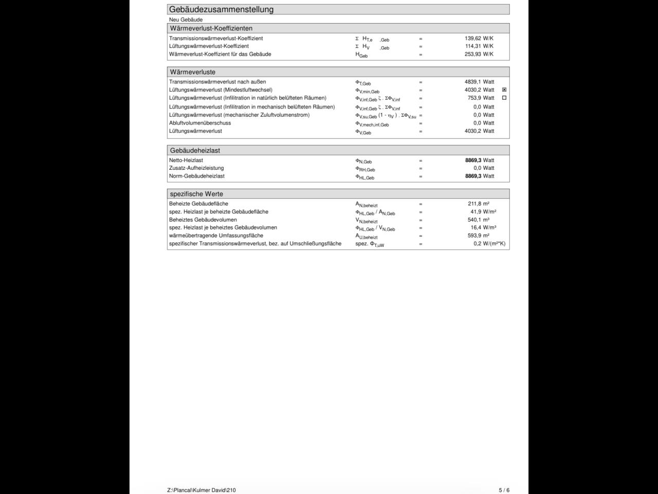

 Lt. Energieausweis sind es 6,6 kw Heizlast Ptot...
da wäre ja die Vaillant VWL 75/6 A besser geeignet als die größere VWL 105/6 A oder nicht?

In den 6,6 kW sind jetzt noch keine inneren Gewinne (wärmeerzeugende Elektrogeräte und die Abwärme der Bewohner) sowie die solaren Erträge enthalten, somit ist die reale Heizlast nochmals niedriger. Grundlast meiner Elektrogeräte liegt bei ca. 300 Watt, und wenn es bitterkalt ist kommt unter Tags meist die Sonne stark durch (die liefert schon einmal 10 kW). Somit liegt man meist nochmals um einiges unter den 6,6 kW. Und für die Angsthasen gibt es dann noch einen Heizstab mit ein paar kW. Vermutlich tut es auch eine WP WP [Wärmepumpe], die 5 kW bei A-15/W35 bringt

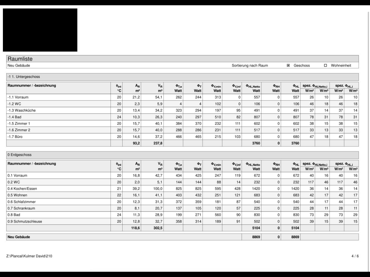

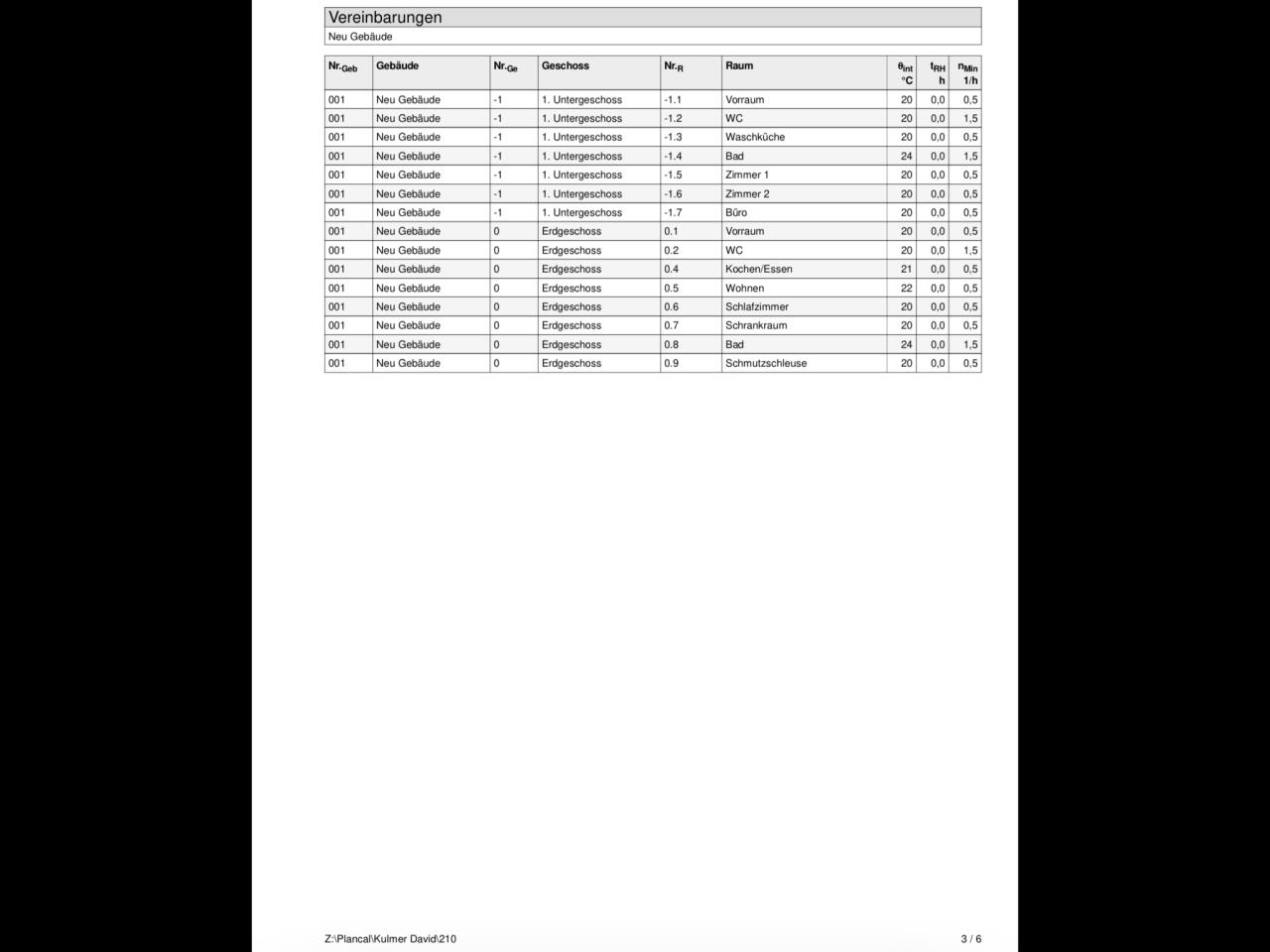

Wir haben den Insti darauf angesprochen zwecks der "n50 =6,0 h-1" lt. Heizlastberechnung das diese nicht stimmen kann..
seine Aussage war:
das Alle Räume mit 0,5 und 1,5 Bad/WC gerechnet sind. Der Wert den Ihr meint ist der Lüftungswärmeverlust über Infiltration, der wird aber nur berücksichtigt wenn der Höher ist als der Lüfttungswärmeverlust über den Mindestluftwechsel. Kommt im Normfall zumindest bei Neubauten aber nicht vor.
ist da was wahres dran???

Ja, das stimmt so halbwegs. In deinem Fall wird nur die Lüftungsheizlast Mindestluftwechsel gezählt. Siehst du bei Seite 4 der Berechnung, dass Phi V,min immer größer als Phi V,inf ist.
Ist trotzdem ein falscher Wert in der Berechnung. Diesesmal ohne Auswirkung. Bei mechan. Lüftung würde wahrscheinlich schon ein Blödsinn rauskommen (andere Formeln).
Die Norm-Luftwechselrate wirst in der Realität nicht schaffen. Da musst ständig Stoßlüften. Deshalb sind die Werte aus der Berechnung höher als in Wirklichkeit. Abgesehen davon, dass die Norm für den Neubau nicht gilt.
Dann werden in der Heizlast leider keine internen oder solaren Gewinne berücksichtigt (Worst-Case eben) und dann kommen diese 8,7 kW zustande. In Wirklichkeit kannst da sicherlich 1/3 für die korrekte Heizungsauswahl abziehen.
