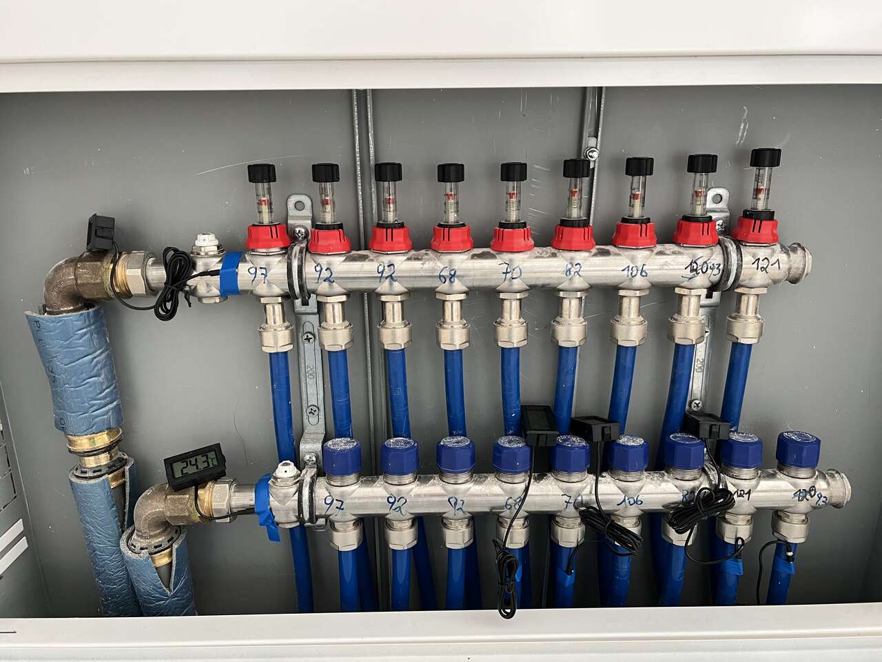

Da ich dem Installateur bald eine kleine Rechnung (als Druckmittel?) zahlen muss, lagere ich meine etwas akute Frage aus meinem Thema hier aus:
Ich habe das Gefühl, dass bei meinen beiden HKV die Hälfte nicht verbaut wurde.
  • Keine Absperrventile für VL VL [Vorlauf] und RL RL [Rücklauf]
  • Keine Füllhähne für das Befüllen
  • Keine Manometer
Ist das nicht alles state of the Art bzw. sogar zwingend notwendig?
Ich finde kein einziges Foto in Google, wo nicht zumindest Absperrventile und Füllhähne verbaut wurden. Ich hab nur diese kleinen Entlüftungsschrauben.
2023/20230222146441.jpg

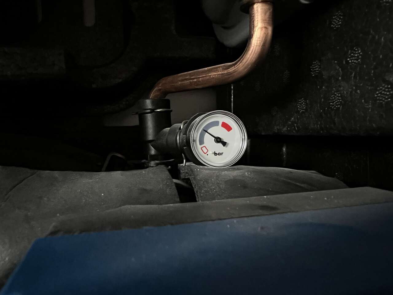

Es ist auch kein einziger Absperrhahn in der Heizanlage verbaut. Nur beim Anschluss vom Zwischenwärmetauscher. Auch kein einziges Manometer, außer ein kleines in der Hydraulikstation, wo ich den Deckel aufschrauben muss.
Die Steuerung misst den Druck nur in der Außeneinheit, die aber systemgetrennt über den Zwischenwärmetauscher läuft.
2023/20230222793461.jpg
Kann / soll / muss ich mich zurecht beschweren? Kann man die Anlage so überhaupt ordentlich luftfrei füllen bzw. entlüften?

manometer brauchst du nicht am HKV manche haben da thermometer drin (ich auch), sind aber auch nicht nötig.
absperrmöglichkeit am verteiler wäre vorteilhaft und unter den entlüftern kann man unten drunter noch spülanschlüsse einschrauben.
druckanzeige im keller sollte aber schon sichtbar im raum sein, um im vorbeigehen sofort probleme zu erkennen. normal sind die als sicherheitsgruppe in der nähe der MAGs.

Also der Druck muss unkompliziert ablesbar sein, hoffentlich wurden auch andere Dinge nicht vergessen (Überdruckventil, ...). Ich weiß zumindest dass bei Gasthermen-Heizungen der Thermen-interne Manometer nicht ausreichend normgerecht ist und ein zweiter leicht zugänglicher Manometer vorhanden sein muss. Einen KFE-Hahn könnte man ja unkompliziert auf der Unterseite vom Entlüftungsstopfen beim Heizkreisverteiler anschließen, das sollte der Installateuer schon machen. Eventuell ist aber wo anders schon ein KFE-Hahn vorhanden zum Füllen der Heizung, hast wirklich alles kontrolliert oder hat der Installateur vielleicht zu viel in der Dämmung eingepackt? Irgendwer muss ja die Anlage befüllt haben und dann den Druck aufrecht erhalten haben. So einfach füllen und dann einen Stopfen eindichten und eindrehen geht nicht, ohne Absperrhahn verliert man ja während dem Eindrehen des Stopfens den Druck.
Ich sehe das locker, man kann die Endstopfen rausschrauben und alles Zeugs wie Füllhahn, Manometer usw. nachträglich einbauen, Platz ist ja da. Zeitaufwand ist eher wieder den Anlagendruck aufbauen und ordentlich entlüften. Ja fehlende Kugelhähne sind blöd, bei einer FBH FBH [Fußbodenheizung] aber nicht so schlimm als bei einem höher über der Heizzentrale liegenden Heizkreis.
22.2.2023  (#5)
cc9966 schrieb: Ja fehlende Kugelhähne sind blöd, bei einer FBH FBH [Fußbodenheizung] aber nicht so schlimm als bei einem höher über der Heizzentrale liegenden Heizkreis.
Wobei der Heizkreis selbst eh über die Tacosetter und dem Heizkreisventil abgedreht werden kann.

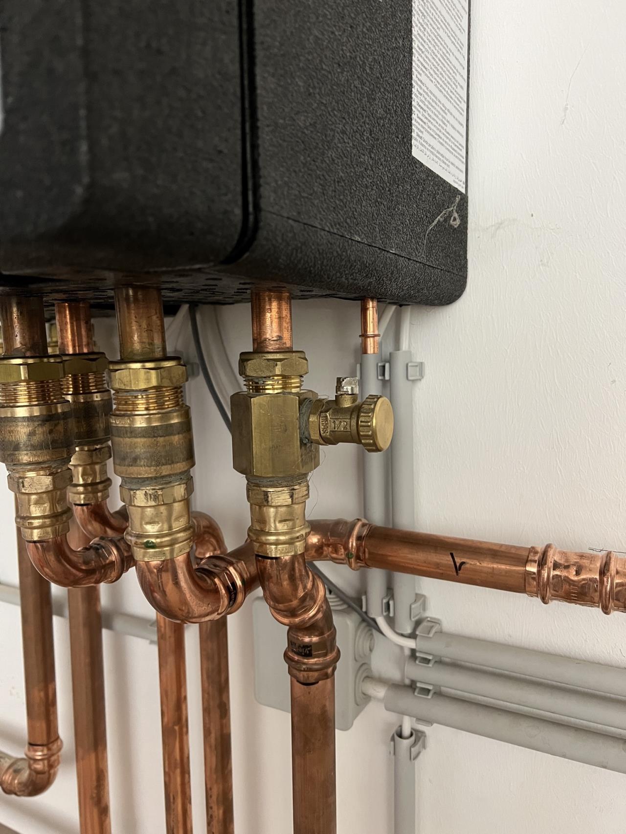

Es gibt ein Ventil im RL RL [Rücklauf] der Hydraulikstation
2023/20230222931035.jpg

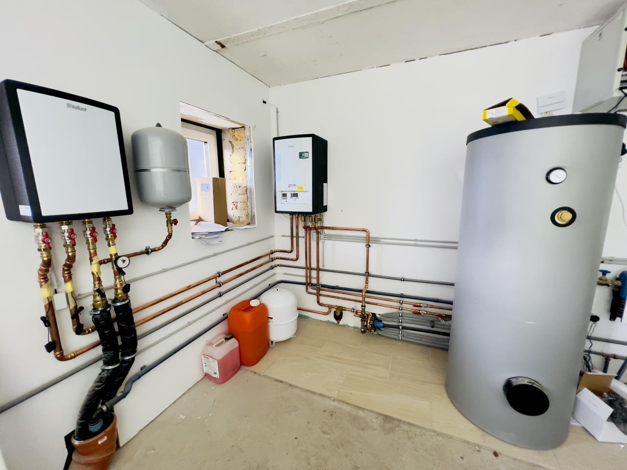

Und jeweils eines im RL RL [Rücklauf] und VL VL [Vorlauf] wo vorher der Pufferspeicher war.
2023/2023022252727.jpg
Es gibt aber keine Manometer, kein Überdruckventil (bei Systemtrennung mit Zwischenwärmetauscher ev. Nicht notwendig?) und keine Absperrhähne für VL VL [Vorlauf] und RL RL [Rücklauf].
Das heißt, sollte irgendwann mal was sein, laufen mir zB 250l Heizwasser ins Nirvana.

2023/2023022329444.jpg
23.2.2023  (#9)
Sekundärseitig steht das MAG am Boden hinter dem roten Kübl.
Sicherheitsventil vielleicht in den Stationen

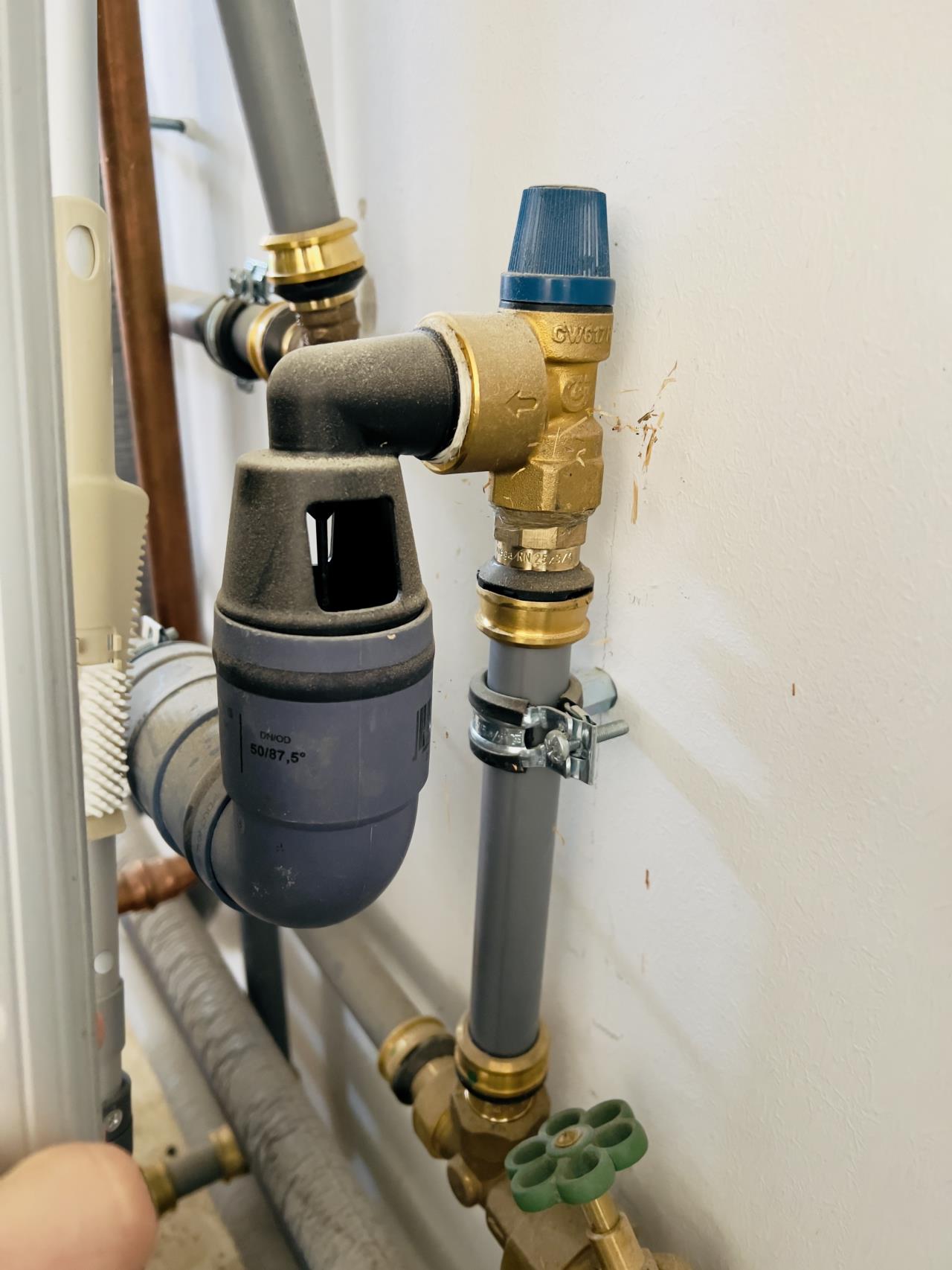

Das einzige noch verbaute Teil ist das hier beim Kaltwasseranschluss des WW WW [Warmwasser]-Speichers.
2023/20230224472887.jpg
Der "Abfluss" ist am vorigen Foto das blaue Rohr unter den Kupferrohren und musste von ihnen improvisiert werden, nachdem ich extra dreimal (!) gefragt habe und wir laut Installateur keinen Abfluss im Technikraum brauchen. Hab das dann vor lauter Stress dankend angenommen und leider nicht mehr hinterfragt.
In der Not haben sie dann Aufputz das dünne blaue (HT, Polokal?) im Gefälle gesetzt, über ein PE-Rohr dann ins KG Rohr und im Schotter unter dem Wärmepumpenfundament ausgeleitet.

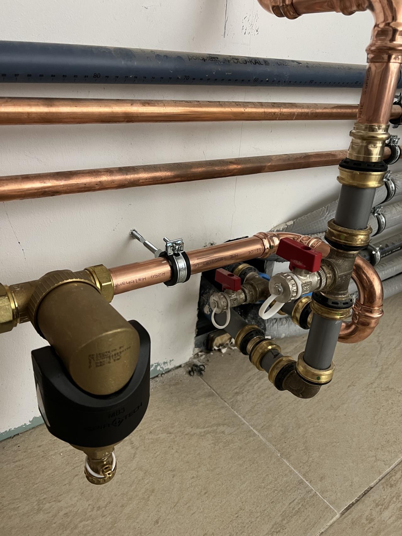

@Akani  kann man das System, bzw. die Heizkreise überhaupt ordentlich entlüften, wenn man nix absperren und die Heizkreise nicht einzeln entlüften kann? Also quasi nur über die zwei Anschlüsse die man auf dem Foto mit dem Schlammabscheider sieht?
Kann ich das aus gutem Grund noch reklamieren, dass sie mir so viel nicht eingebaut haben, oder hat er schon "recht" wenn er sagt, dass das System eh entlüftet ist und heizt?
26.2.2023  (#14)
Du kannst in deinem Fall nur die rückläufe am Verteiler zudrehen und die Kreise einzeln entlüften. Spülen über Spülpumpe wird auch schwierig da die verteiler nicht sperrbar sind.
Ist schon Wartungs unfreundlich.
Ist halt für dich relativ schwierig und bist immer auf den insti angewiesen
