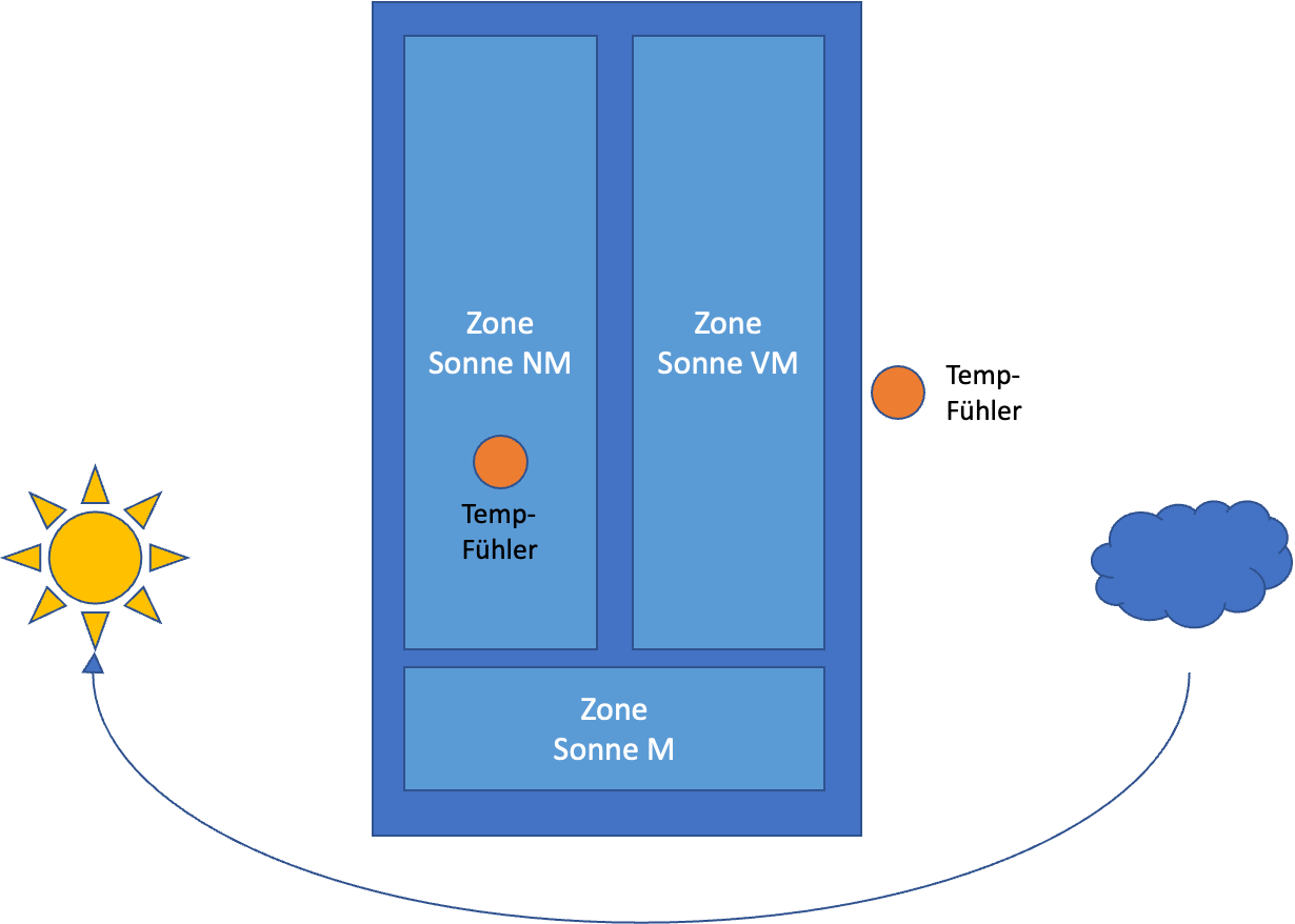

Ich habe das Haus zur Illustration in eine „Zone Sonne VM“ (östlich), eine „Zone Sonne NM“ (westlich) und "Zone Sonne M" (südlich) geteilt. Mein „Sorgenkind“ ist die „Zone Sonne NM“, jene eben mit vielen Glasflächen.
Folgende Szenarien dazu:
-Am Vormittag scheint die Sonne, am Nachmittag ist es bewölkt: Die Zimmer mit östlicher und südlicher Ausrichtung („Zone Sonne VM“ bzw. „Zone Sonne M“) sind werden durch die Sonne erwärmt, die Zimmer in „Zone Sonne NM“ würden jedoch keine direkte Sonne abbekommen und werden nur durch die östlich und südlich ausgerichteten Zimmern indirekt mitgewärmt.

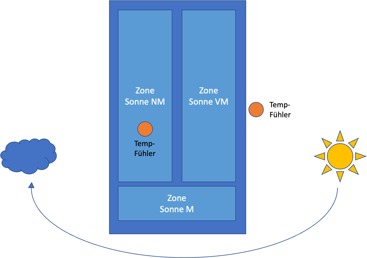

-Am Vormittag ist es bewölkt, am Nachmittag scheint die Sonne: Das gesamte Haus hat sich bis Mittag durch die Sonne nicht zusätzlich erwärmt, die Zimmer in der „Zone Sonne NM“ würden aber am Nachmittag durch die Sonne wärmer werden.

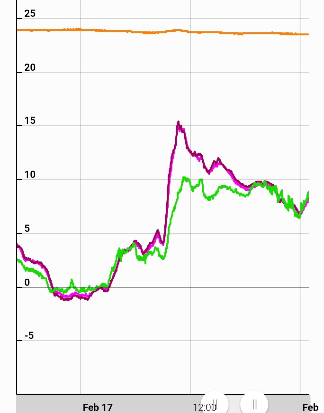

Ich hab z.B. Fühler Nord/Ost and der Fassade und West im KWL KWL [Kontrollierte Wohnraumlüftung] Ansaugrohr.
Ich kann diese für die Nibe umschalten.
Nach ein bissl experimentieren, bin ich jetzt aber soweit, dass ich nur mehr den Nord/Ost Fühler fix verwende. KWL (West) Fühler nur mehr als Info-Anzeige.

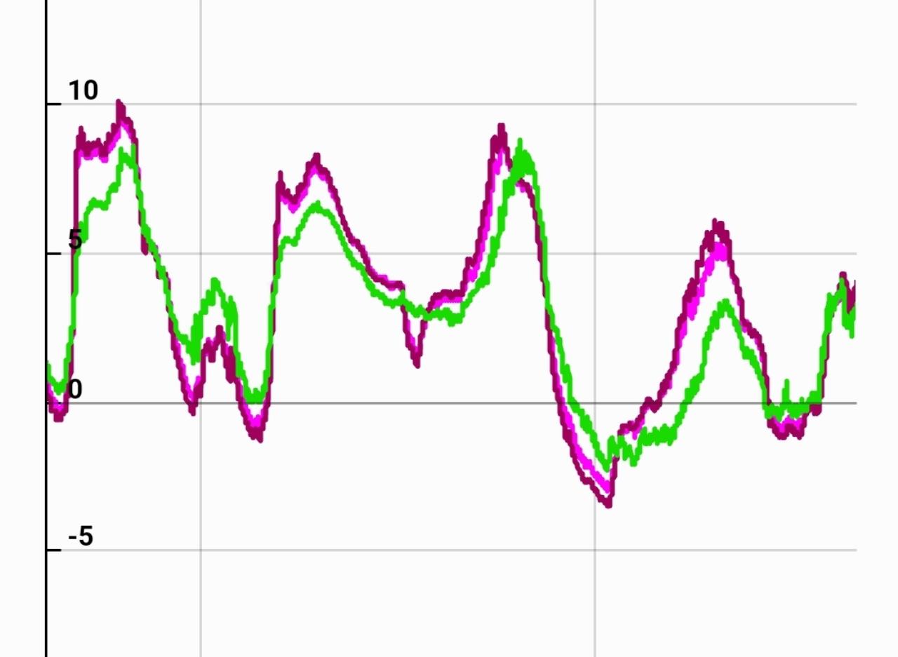

sieht dann z.B so über einen Tag aus:
2023/20230219939763.jpg
grün ist die Westseitige KWL KWL [Kontrollierte Wohnraumlüftung] AT AT [Außentemperatur].
Die andern sind Nord/Ost, und fangen die Morgen-Sonne sichtlich besser ein.
Orange ist Raumtemp.

Danke @Pedaaa , das Diagramm hat mich echt überrascht, hätte erwartet dass die grüne Linie am Nachmittag über die violette geht..
Darf ich noch fragen, wo du den Nord/Ostfühler montiert hast? Kriegt der direkt Sonne ab oder ist der zb unter einem Dachvorsprung?
19.2.2023  (#8)
msie schrieb: hätte erwartet dass die grüne Linie am Nachmittag über die violette geht..
ja, hin und wieder kommt das tatsächlich vor. Aber doch eher selten.

Muss vielleicht dazusagen, dass das kein 1:1 Vergleich ist. Im KWL KWL [Kontrollierte Wohnraumlüftung] Rohr wird quasi eine echte Lufttemp. gemessen ohne "direkten" Sonnen-Einfluss.

Ok, dann scheint es wirklich so zu sein, dass ein N/O-Sensor gut die Intensität der solaren Gewinne über den Tag hinweg repräsentiert - danke für die Aufklärung! emoji

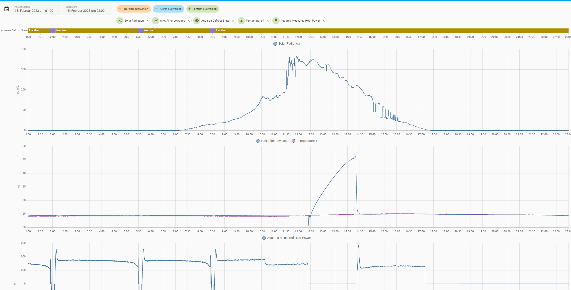

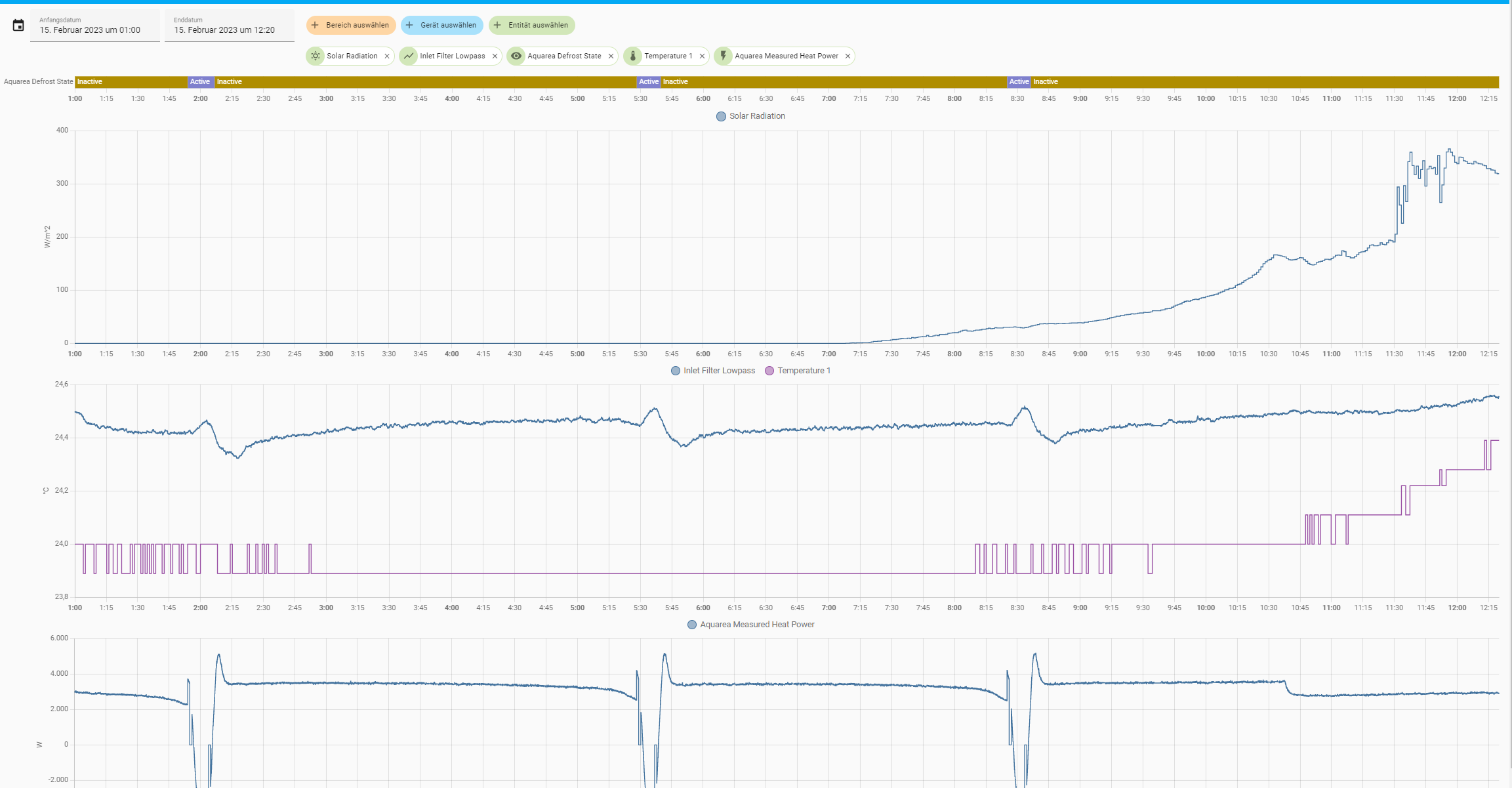

Die solaren Gewinne bilden sich gut mit der Rücklauftemperatur ab, gerade wenn sehr viel aktivierte Speichermasse durch eine BKA BKA [Betonkernaktivierung] vorhanden ist.
Nachfolgend eine Darstellung vom 15.02.2023
2023/20230220522220.png
Aufgrund des WW WW [Warmwasser]-Takts um 12:30 ist der Temperaturanstieg nicht leicht zu erkennen, deswegen die selbe Darstellung vor und nach dem WW WW [Warmwasser]-Takt.
2023/20230220379637.png
2023/20230220561229.png
In der Zeit des WW WW [Warmwasser]-Taktes (12:20-14:20) hat sich die Speichermasse in etwa um 0,3K bzw. mit 15 kWh aufgeladen, die Raumtemperatur (Temperatur 1) stieg im gleichen Zeitraum um ca. 0,5K. Wenn man die thermischen Verluste von um die 2,5 kW noch berücksichtigt, dann heizt die Sonne in dieser Zeit mit etwa 10 kW. Die WP WP [Wärmepumpe] spielt mit ihren 2,5 kW an Mindestleistung eher eine untergeordnete Rolle, ich versuche hierbei eher die WP WP [Wärmepumpe] weiter laufen zu lassen damit sich durch die UWP die Wärme im Haus besser verteilt.
