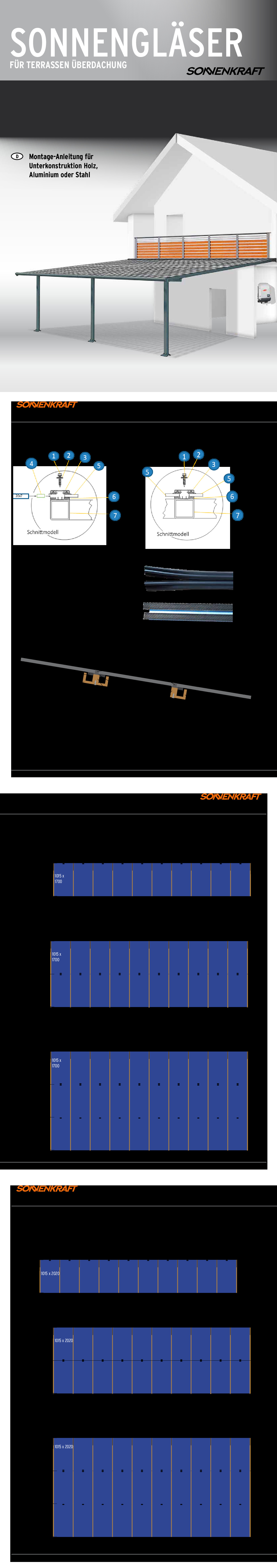

wir verwenden hier meistens die UK von Sonnenkraft.
gibt aber viele andere Glas-Laminat Verbinder

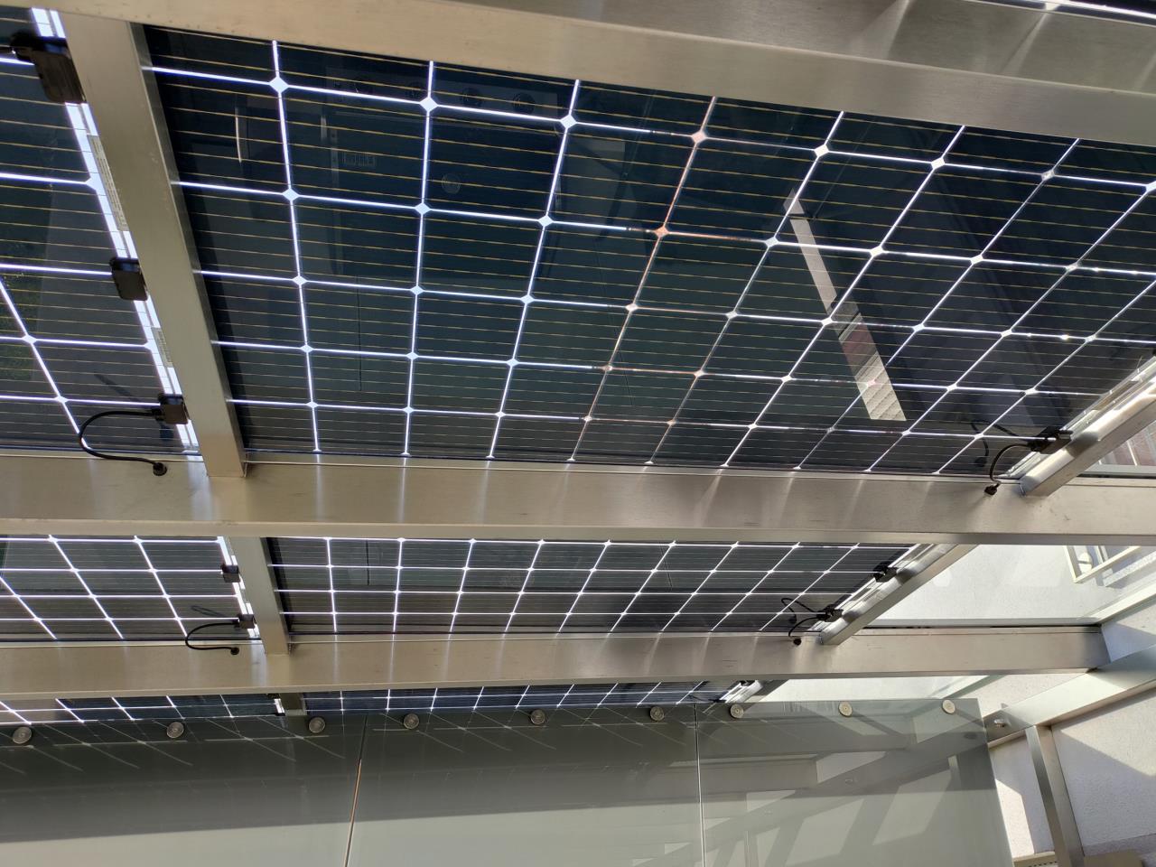

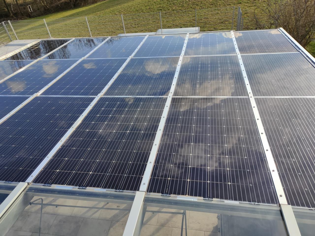

ich hab Kioto Module genommen, darauf eine Dichtung und mit Profilen verschraubt. Du brauchst auch einen kleinen Winkel zum Höhenausgleich der Modulhöhe. Beim Haus einen Klarglas Streifen fürs Licht nicht vergessen.

Da gibt es ja die Möglichkeit das die ganzen KAbel in den Aluprofilen laufen (also bei Sonnenkraft nennt sich das Abdichtsystem)
Weiss jemand ob das bei Sonnenkraft auch geht, und da wird man dann ja vermutlich spezielle GlasGlas Module benötigen, die die Anschlüsse dann ganz aussen haben?
@Oiso bei dir sieht man ja die Anschlüsse der Module - welches System hast du verwendet oder eigenbau?

Die Unterkonstruktion ist aus Edelstahl vom Schlosser, wir hatten bedenken bezüglich Schneelast und Beständigkeit gegen Windlast vom Fertiganbieter, bei der Lamellenpergola hatten wir einen Sturmschaden durch Winddruck (war Alu Konstruktion).
Die Module sind von Kioto.
