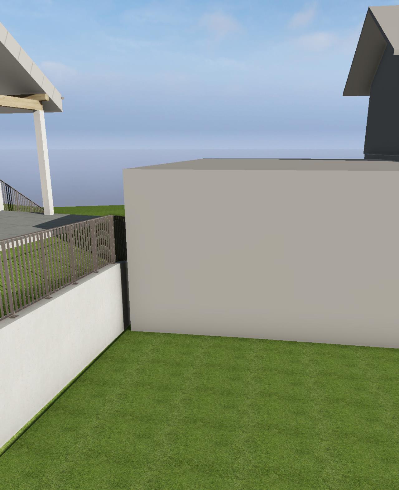

wir beginnen in 2 Monaten mit unserem Bau. An der Grundgrenze ist unsere Garage geplant. (Eigentlich aus Ziegeln)
Jetzt haben wir den Plan der zukünftigen Nachbarn bekommen.
Diese wollen ihr Grundstück "aufschütten" und somit soll eine Stützmauer bis zu unserer Garage entstehen.
Wir überlegen jetzt diese eine Seite aus Beton zu machen und dann abzudichten da ja Erde an die Wand von aussen kommt.
Gibt es ein Problem wenn man die Garage aus Beton und Ziegeln baut?! oder gibt es eine bessere Lösung?
anbei ein Bild vom Detail

Ich würd mich mit den Nachbarn zusammenreden, man will ja nicht gleicht streiten.
Bzw. wer als ersters Anfängt hat´s leichter. Garage hinstellen  gleich Fasade draufmachen.  Wie der Nachbarn dan seine Mauer hinstellt ist sein Problem zwegs Schalen oder Steine schlichten Und auserdem muss er ja eine Stüztmauer hochziehen und dann kommt ja keine Erde auf euer Grundstück.  Oder mit der Garage  ~ halben Meter reinrutschen.

Da dein Nachbar anschüttet, muß er auch die Stützmauer machen. Ich würde nicht auf seine Stützmauer die Garage draufbauen, denn es geht in den nächsten Jahren um die Erhaltung, Sanierung usw. An seine Stützmauer stell Deine Garagenwand auf.

ok, also würdet ihr sagen ein Spalt zwischen Stützmauer und Garage wäre besser? wie füllen wir den am besten auf, damit hier nicht das Gras in die Höhe wächst und das Wasser drin "stehen bleibt" ? wir möchten auf jeden Fall Feuchtigkeit an der Wand vermeiden :)
Asphalt, Pflastersteine ,...?

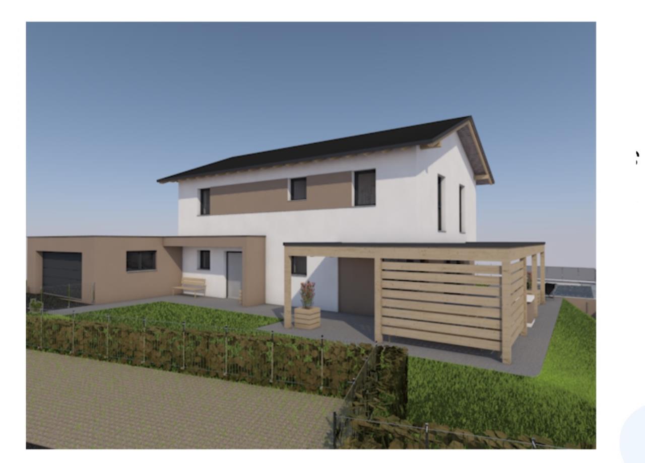

  •  KatrinS
18.2.2023  (#6)
Ja es wurde noch einmal komplett umgeplant.
(Habe aber bewusst den Grundriss nicht mehr ins Forum gestellt) :)
Garage ist mit dem Haus verbunden

Hallo, also hier in der Gegend hat der Nachbar eine Mauer und die Garage steht natürlich "frei".
Gibt Projekte wo die Garage schon stand da wurden 3cm starke xps Platten an die bestehende Fassade gelegt und dann wurde die Mauer betoniet und als Abschluss kam ein edelstahl Winkel drüber (und der "Spalt" wurde abgedichtet.)
Natürlich kann man Beton und ziegel mischen, ist auch bei Häusern in Hanglage oft der Fall, mann muss nur den Übergang gut Netzen damit keine Putzrisse kommen.
Ich persönlich würde eine betonwand schalen und sogar ein fugen Band einbauen.
Die Vorderseite und Seite zum Nachbar betonieren und die anderen zwei Seiten aus ziegel, Fassade drauf und dann kann dein Nachbar bauen.
Vielleicht nimmt dein Nachbar auch fertig Teile dann hast eine schöne sichtbeton Wand im Garten.
