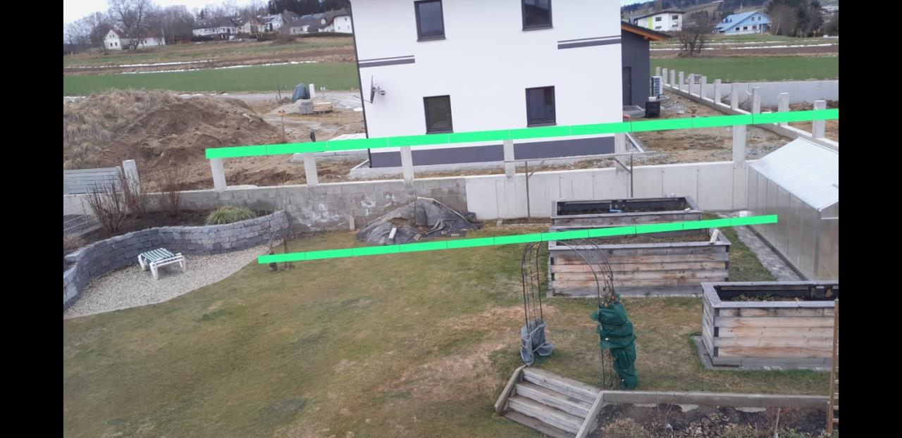

Mein Nachbar hat an meine Grundstücksgrenze eine nicht so hübsche Schalsteinmauer gestellt.

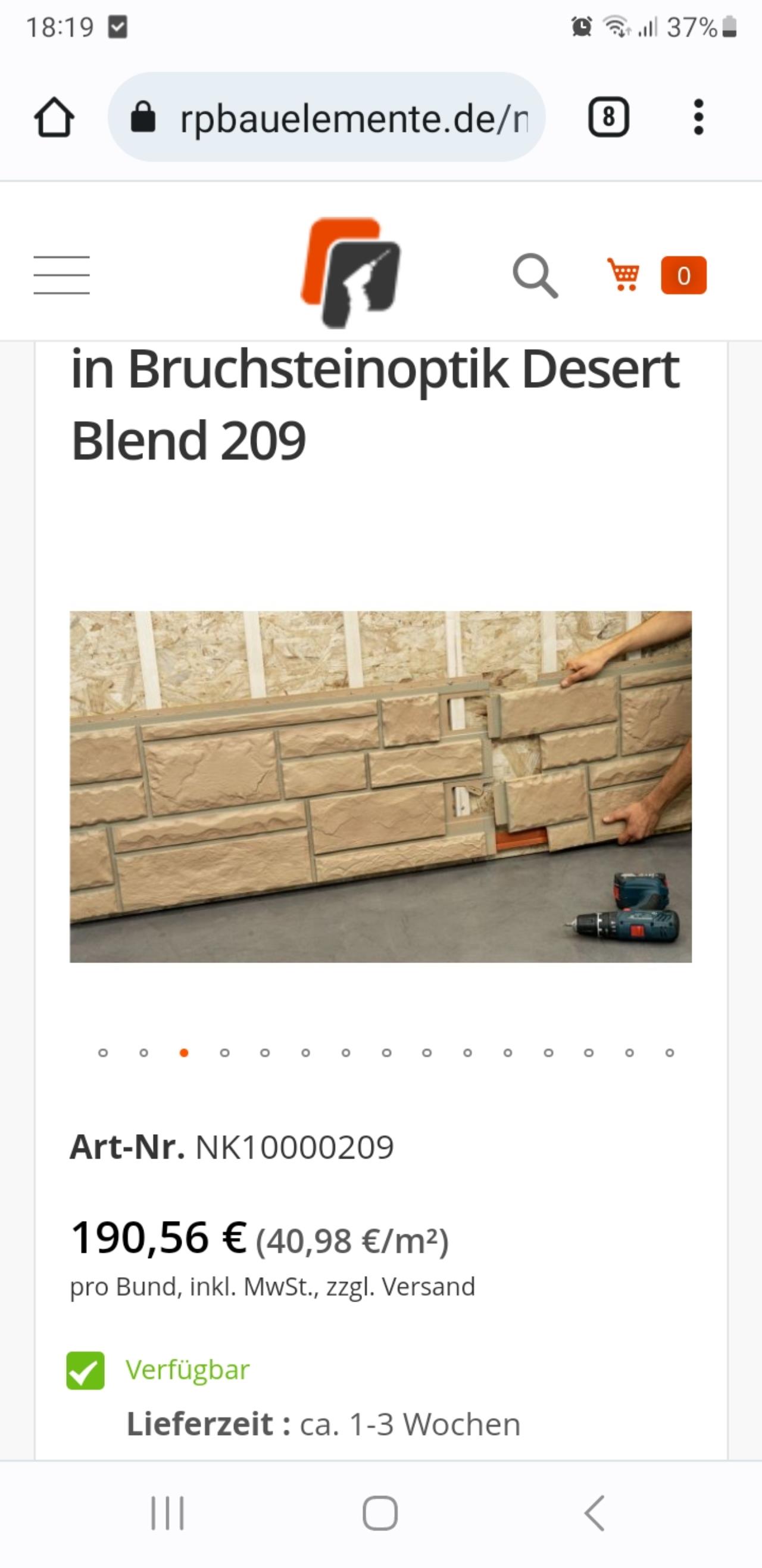

20 Meter lang und 1,3 Meter hoch.  Nun möchte ich diese mit UV-Beständigen Platten  ( kein Holz, zwegs verwittern, keine Fliesen ) verkleiden die wie Steine aussehen. Ich kann nichts an die Mauer kleben da sie nicht gedämmt und sich der Kleber/ Fliesen beim ersten Frost sicher lösen wird.  Sprich ich muss schrauben.  Leider habe ich nur eine Deutsche Seite gefunden. Das Fotos gilt als Vorlage. Gibt es sowas auch in Österreich?

Um diese Stützmauer geht es.
Diese Mauer ist bewilligt und ich hab mit dem Nachbarn gesprochen das ich sie verkleiden/ andübel etc darf.
  Ich habe mit einer Fasaderfirma gesprochen: " Alles was man raufklebt und Spachtel hält nur bedingt lang da die Mauer von hinten Feuchtigkeit zieht und im  Winter gefriert "
Ich brache Kunstoffplatten ( UV - Beständig ) die Holz/Steinoptik haben, kennst wer solche Platten?
  Ich möchte keine WPC- Wanddielen

Halb Beton und halb Schalsteine? Hatte das einen Grund? Hast du die Betonmauer errichtet und er (der Nachbar) hat dann mit Schalsteinen angeschlossen? Wer macht den Zaun?
Gutes Gelingen! Was du auch draufmachst oder draufmachen läßt!
lG
18.2.2023  (#7)
Melmar schrieb: Halb Beton und halb Schalsteine? Hatte das einen Grund?
Bei der Hälfte das Geld ausgegangen, kein Wunder bei den Energiepreisen derzeit 😉
