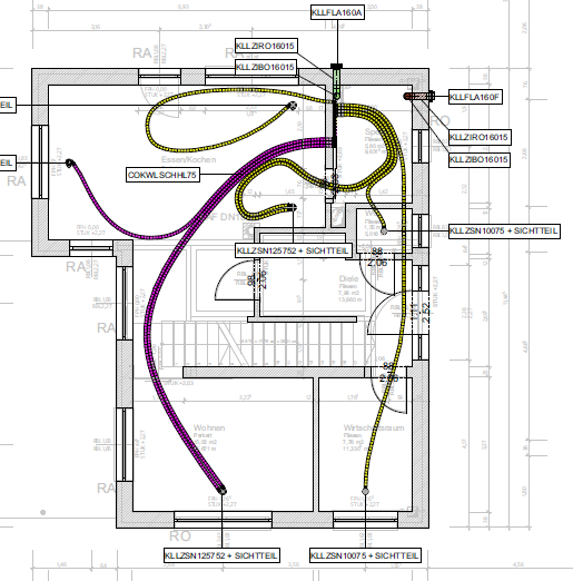

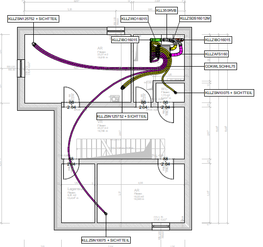

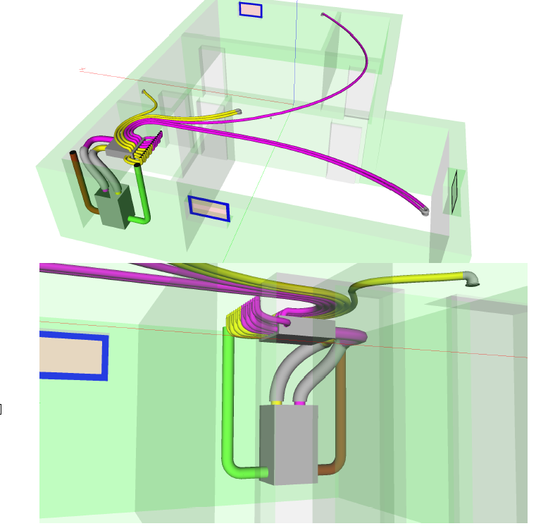

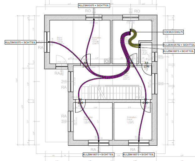

wir haben gestern den KWL KWL [Kontrollierte Wohnraumlüftung] Plan vom Installateur bekommen. Wir hatten leider noch keine Zeit um uns mit KWL KWL [Kontrollierte Wohnraumlüftung] im Detail zu beschäftigen- wir wissen nur dass wir eine wollen.
Unser Installateur lässt bei KL Lufttechnikplanen:  https://www.kl-lufttechnik.at/Produkte/
Das Gerät scheint ein 350er mit Vorheizregister (VHR) + Bypass zu sein mit normalem Gegenstromwärmetauscher (kein Enthalpie).
Luftöffnung am Gerät sind 160mm und in die Räume liegen dann Schläuche/Rohr mit 75mm.
Fällt einem Profi irgendwas nachteiliges bei unserem Plan auf? Die Keller-Lüftung wollten wir übrigens nicht, die werden wir weglassen. Keller steht (leider) schon. Sprich eine Erdluftansaugung ist nicht mehr möglich, da hätte ich mich früher darum kümmern müssen.
Keller:
2023/20230214269827.png
2023/20230214478079.png
EG:
2023/20230214767396.png
2023/20230214874762.png
OG:
2023/20230214463952.png
2023/20230214211331.png
Danke

Die 75er sind halt de facto so verwinkelt das man sie nie reinigen könnte.
Such hier im Forum mal wie das mit einer Verteilbox im Vorraum gemacht wird.
Ergibt ganz kurze Wickelfalzrohre mit ordentlichen Querschnitten. Und abhängen muss man nachher nur den Vorraum.
Der Plan sieht mir eigentlich eher nach "worst of KWL KWL [Kontrollierte Wohnraumlüftung]" aus bezüglich Wartung,  Geräusche, Komplexität etc.

Leider wieder einmal ein Negativbeispiel, wie es auch in Schulungen gezeigt wird, wie man es nicht machen soll.
Abgesehen von der sehr ungünstigen Luftverteilung, zwei lange Wärmebrücken im Haus (kalte Außenluft- und Fortluftleitungen), die die thermische Effizienz untergraben.

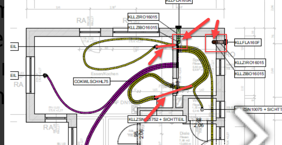

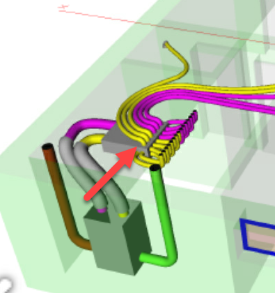

- Die Anschlüsse die von der Verteilbox direkt nach oben gehen: Das stelle ich mir am Rohbau schwer vor das zu realisieren. Du müsstest da in der Praxis die Schläuche ziemlich genau von der Kellerdecke herabstehen lassen + dann bei der Montage die Verteilbox an der Decke montieren und gleichzeitig die 6 Schläuche in die Box einführen. Die gehen aber recht schwer rein. Derjenige der das montieren wird, wird sich sicher extrem schwer tun.
2023/20230215462073.png
Verbesserungsidee: bei KL gibts die gleiche Box auch etwas kleiner. Ich würde zwei kleine Boxen nehmen eine für Zu- und eine für Abluft.

- Die Außen und Fortluft finde ich persönlich auch nicht so schön. Nicht so sehr wegen der Wärmebrücke obwohl Leitwolf natürlich rechnerisch recht hat. Mich würden sie wegen dem Platz in der darüberliegenden Speis stören. Du hast 2 160er Rohre an 2 Wänden wo du dann ein Regal oder ähnliches nur schwer hinstellen kannst. Solche "Kleinigkeiten" nerven die Hausherrin meist über Jahrzehnte hinweg emoji
Eine Kernbohrung (war bei mir auch notwendig) ist wirklich in 2 - 3 Stunden erledigt. Allerdings würdest du ja "unterirdisch" rauskommen - da bräuchtest dann außen vermutlich 2 kleine Lichtschächte - auch nicht ganz günstig.

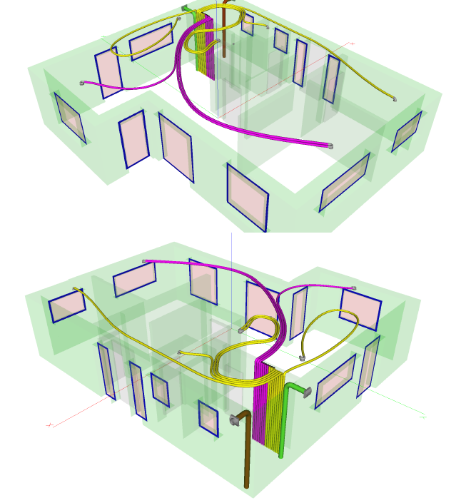

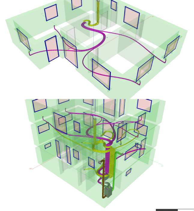

- Luftführung: Im EG hat dir der Planer zwei brutale Schleifen reingebaut - wozu die dienen kann ich nicht verstehen, bin aber kein Lüftungsexperte.
2023/20230215698640.png
- Luftmengen: der Planer hat dir im EG 5x Abluft und 3x Zuluft eingebaut. Im OG 4x Zuluft und 3x Abluft. Das heißt du hast einen kontinuierlichen Luftstrom vom OG runter ins EG. Vermutlich wirst das in der Praxis nicht spüren. Ich hab aber bei meiner Planung aber geschaut, dass ich pro Stockwerk "neutral" bin. Das Resultat war, dass ich jetzt im Büro  als Wohnraum "fälschlicherweise" eine Abluft hab statt einer Zuluft. Bin aber bisher - trotz 3 Jahre Homeoffice - noch nicht erstickt emoji
Was ich gut finde, sind die 2 Bodenauslässe mit je einem Schlauch im Schlafzimmer. Wir haben einen Bodenauslass mit 2 Schläuchen. Da hört man leider schon ein leises Luftgeräusch beim einschlafen.

gartes schrieb: - Luftführung: Im EG hat dir der Planer zwei brutale Schleifen reingebaut - wozu die dienen kann ich nicht verstehen, bin aber kein Lüftungsexperte
Die Gründe sind folgende: die Schleifen werden gelegt, um die kürzeren Leitungslängen, den längeren anzupassen, sodass an diesen Durchlässen weniger gedrosselt werden muss. Zusätzlich hat eine längere Leitung eine etwas bessere Schalldämpfung.
Ich sehe das kritisch, dass man Luftleitungen absichtlich verlängert. Naheliegender wäre es, eine wirksame Geräteschalldämpfung einzusetzen mit kürzeren Leitungen (niedrigere Ventilatordrehzahl), und damit auch einen geringeren Schallpegel und geringeren Stromverbrauch.

leitwolf schrieb: Die Gründe sind folgende: die Schleifen werden gelegt, um die kürzeren Leitungslängen, den längeren anzupassen, sodass an diesen Durchlässen weniger gedrosselt werden muss. Zusätzlich hat eine längere Leitung eine etwas bessere Schalldämpfung.
Das ist absolut nachvollziehbar.
Die Schleifen sind hier aber bei der Abluft und auch in Räumen - Küche - die ich persönlich nicht als "Lärmkritisch" empfinden würde.

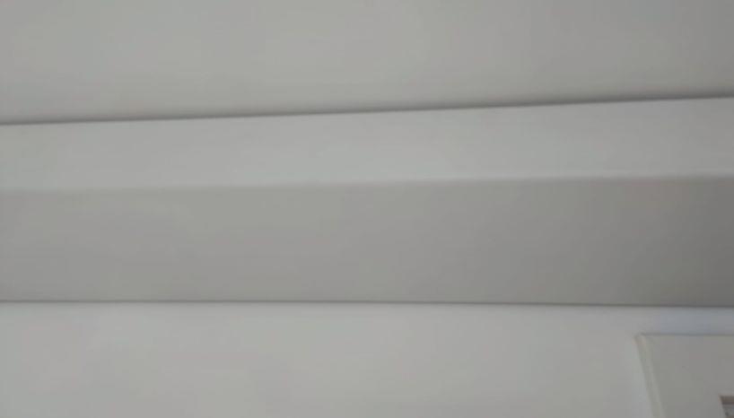

Wir fahren alle Räume direkt vom Technikschacht oder Gang an (mit 150er Querschnitt o. äquivalentem Flachkanal). Da gibt es keine Strömungsgeräusche und da in der Grundstufe auch vom Gerät nichts zu hören ist, haben wir auch auf die Schalldämpfer verzichtet. Bei Party und höherer Leistung stört das dann wahrnehmbare Geräusch ohnehin nicht.
Der Vorteil bei den großen Rohren ist auch, dass man einzelne Stockwerke mit einer einfachen Elektro-Rohrklappe in der Zuluft reduzieren oder wegschalten kann. Wir schalten z.B. in der Nacht das EG ab, wodurch bei geringer Stufe trotzdem die Schlafräume voll versorgt sind.
Man muss auch am Gang nicht die ganze Decke abhängen. Wir verwenden <10 cm hohe Flachkanäle, die wir gar nicht verkleidet haben, da sie optisch nicht besonders auffallen...
