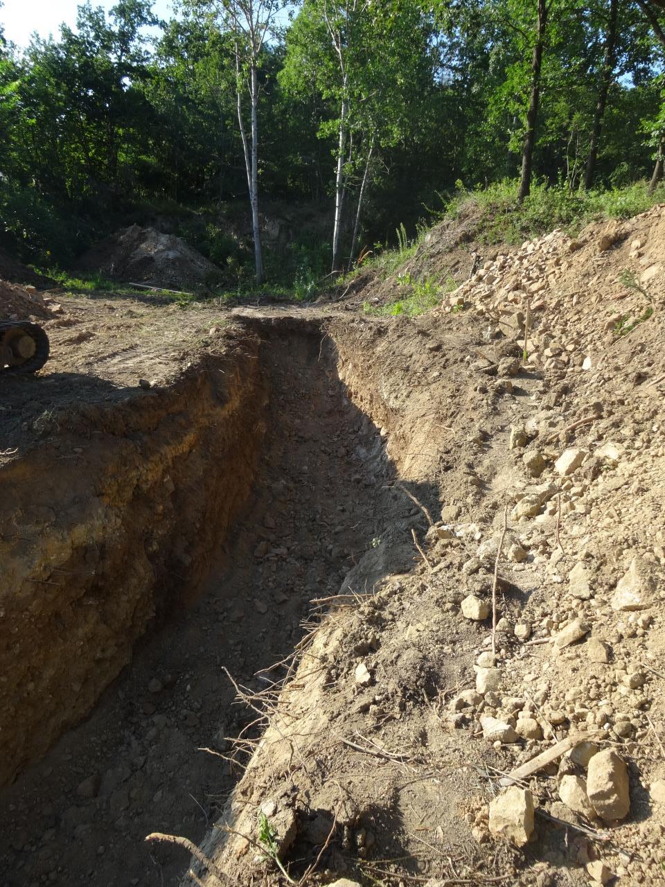

Aufbau des Bodens: ca. 1-1,5m Humus, dann ("fauliger") Schiefer-Felsen.
Fotos vom direkten Nachbar-Aushub hier:
https://drive.google.com/drive/folders/14o7qCzSodDOWQ1LuXzTQ2y1ukZEZaPXR?usp=sharing
Als Zufüllmaterial für den Kollektor im Graben würde Humus ausreichen oder? Auch wenn es hier vermutlich im Laufe der Zeit zu Setzungen kommen wird... Weiters könnte es natürlich sehr aufwendig werden, den Graben zu erstellen, da man Fels bearbeiten muss. Der Nachbar musste an einer Stelle einen halben Tag schremmen....

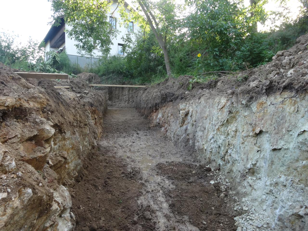

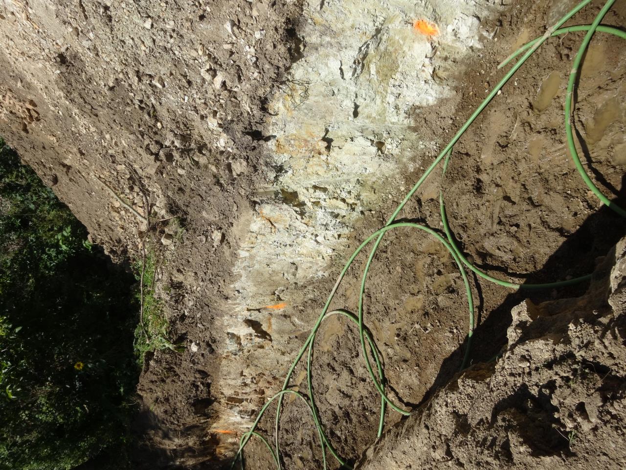

Unser RGK RGK [Ringgrabenkollektor] ist auch keine Musterbeispiel. Ich wusste  im Vorhinein dass wir keinen idealen Boden haben. Nach einigen Gespräch auf Messen wurde ich jedoch überzeugt dass auch bei unserem Boden einer möglich ist. Blöderweise habe ich im Vorhinein nur im Bereich des Hauses Probegrabungen durchgeführt und da kam der Felsen nach ca. 3-4m. Was ich zu dem dazumaligen Zeitpunkt noch nicht wusste war dass irgendwann in den Nachkriegszeiten dort der Fels abgebaut wurde. In den Randbereichen war der Fels viel höher. Dadurch mussten wir auch stemmen und haben während des grabens (mit Rücksprache) den Plan angepasst und den rgk mehr in die Bereiche verlegt wo weniger Fels war. Unterhalb und oberhalb des Rohres habe ich in den Graben lehmige,steinfreien Erde eingebracht die extra antransportiert wurde. Schlussendlich wurde es sicher kein günstiger rgk. Günstiger als eine Tiefenbohrung aber ich wollte die tatsächlichen Kosten dann gar nicht so genau wissen ;)
Heuer war unser erste Winter und trotz fehlender Fassade und noch einige Wärmebrücken liegt Sole ein noch bei ~+2°.
Jetzt bin ich froh einen rgk zu haben aber ich weiß nicht ob ich mir dass angetan habe wenn ich dass alles vorher schon gewusst hätte.

Wie tief ist denn dein Graben geworden? Anhand der Fotos würde ich diesen nicht auf 2m schätzen....
  •  Bube
14.2.2023  (#6)
tobi1 schrieb: Wie tief ist denn dein Graben geworden? Anhand der Fotos würde ich diesen nicht auf 2m schätzen
Die kalte Seite liegt momentan bei ~1.6m und geht/ging bis 2.2m (so geplant) Unser Grundstück ist in 2 Richtungen geneigt und beim verlegen des rgk war der Garten noch nicht geplant. Mittlerweile liegen auf den letzten ~15m noch zusätzliche 0.75m. Auch beim Rest wird noch ein bisschen Erde draufkommen. Ein ca. 10m gerades Stück liegt momentan auf nur ~70cm.

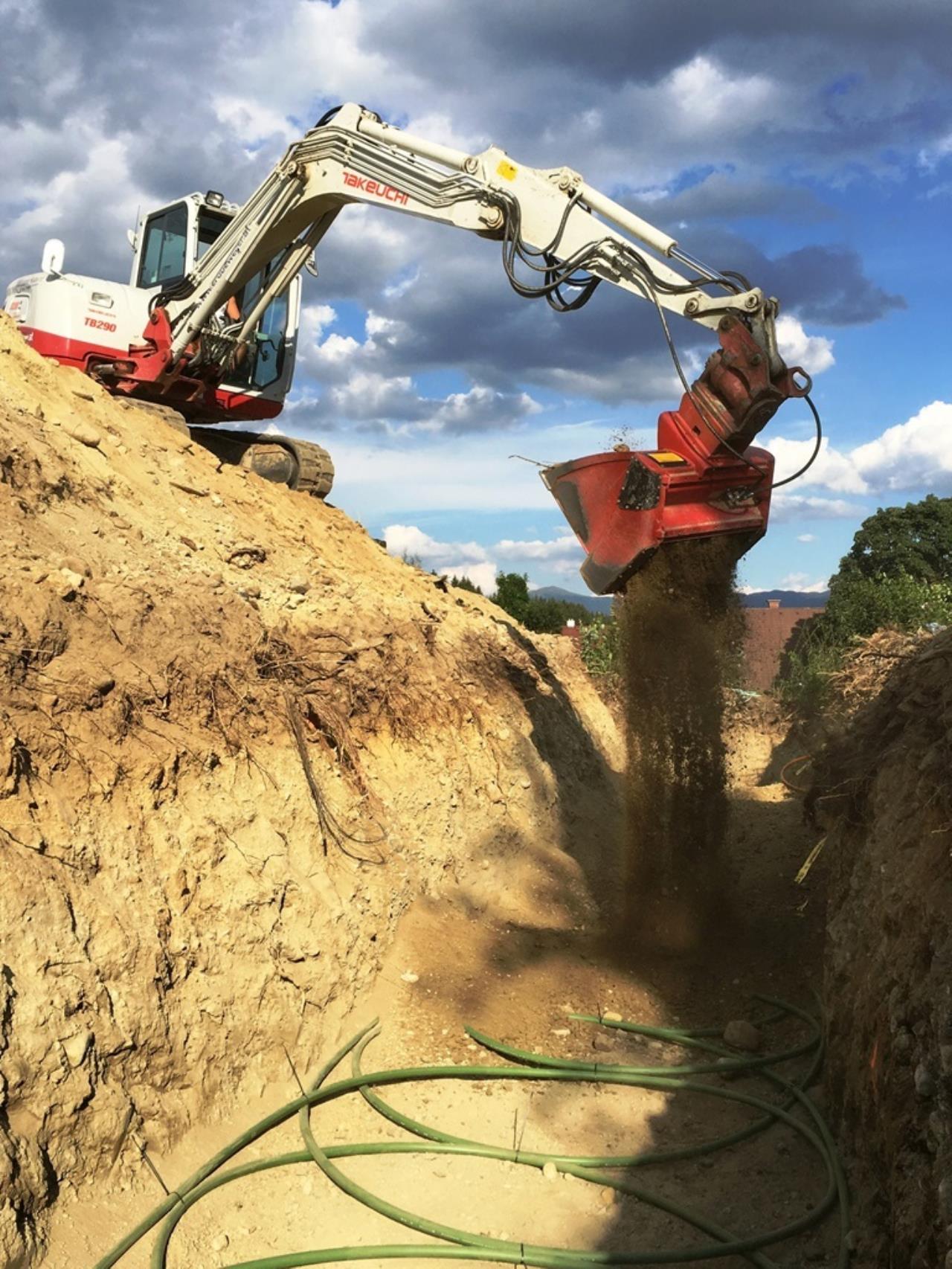

tobi1 schrieb: Sieben wäre kein Problem, kann ich mir im Dorf ausleihen eine Siebschaufel ;)
Sowas? emoji

ds50 schrieb: Sowas?
Jop genau - gibt in dem kleinen Dorf mehrer Erdbeweger und sogar ein paar Bauern, die selbst Bagger haben ;) Da kann ich mir allerhand zusammenleihen - baggern tut mein Bruder, der hat auch selber den gleichen in 7.5t Takeuchi vom Foto ;)

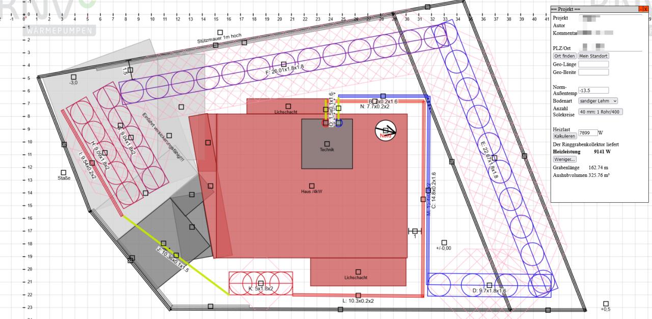

Habe mich derweil mal mit dem Trenchplanner herumgeschlagen, hier mein erster Gehversuch:
https://grabenkollektor.waermepumpen-verbrauchsdatenbank.de/trenchplanner.html?id=2Sd8WoarqYjhYlMtLyq5
Plane im Süden auf der Park/Revisierfläche ein Ökopflaster zu verlegen, sodass eine Versickerung bzw. Revitalisierung möglich ist. Das Tool mault, da das Carport (Garage)  zu nahe am Kollektor ist, da hätte ich aber eig keine Bedenken. Aufgrund des Kellergruben-Kollektor-Teiles, sind nun die kalten Enden unter dem Parkplatz. Habe die beiden Lichtschächte beim Keller als Terrasse eingezeichnet - habe sowieso etwas exotische Geometrien gezaubert mit dem Trenchplanner :D
Die Zu- und Ableitungen vom Haus selber habe ich mal noch nicht eingezeichnet, ich denke aber da komme ich gut rum mit dem RGK RGK [Ringgrabenkollektor].
Ich werd noch etwas herumspielen und variieren...

habe nun von KNV einen Trenchplanner-Entwurf bekommen:
2023/20230326486440.png
Weiters wird auch kommende Woche der Bagger die Probegrabungen durchführen! Ich halte auf dem Laufenden ;)

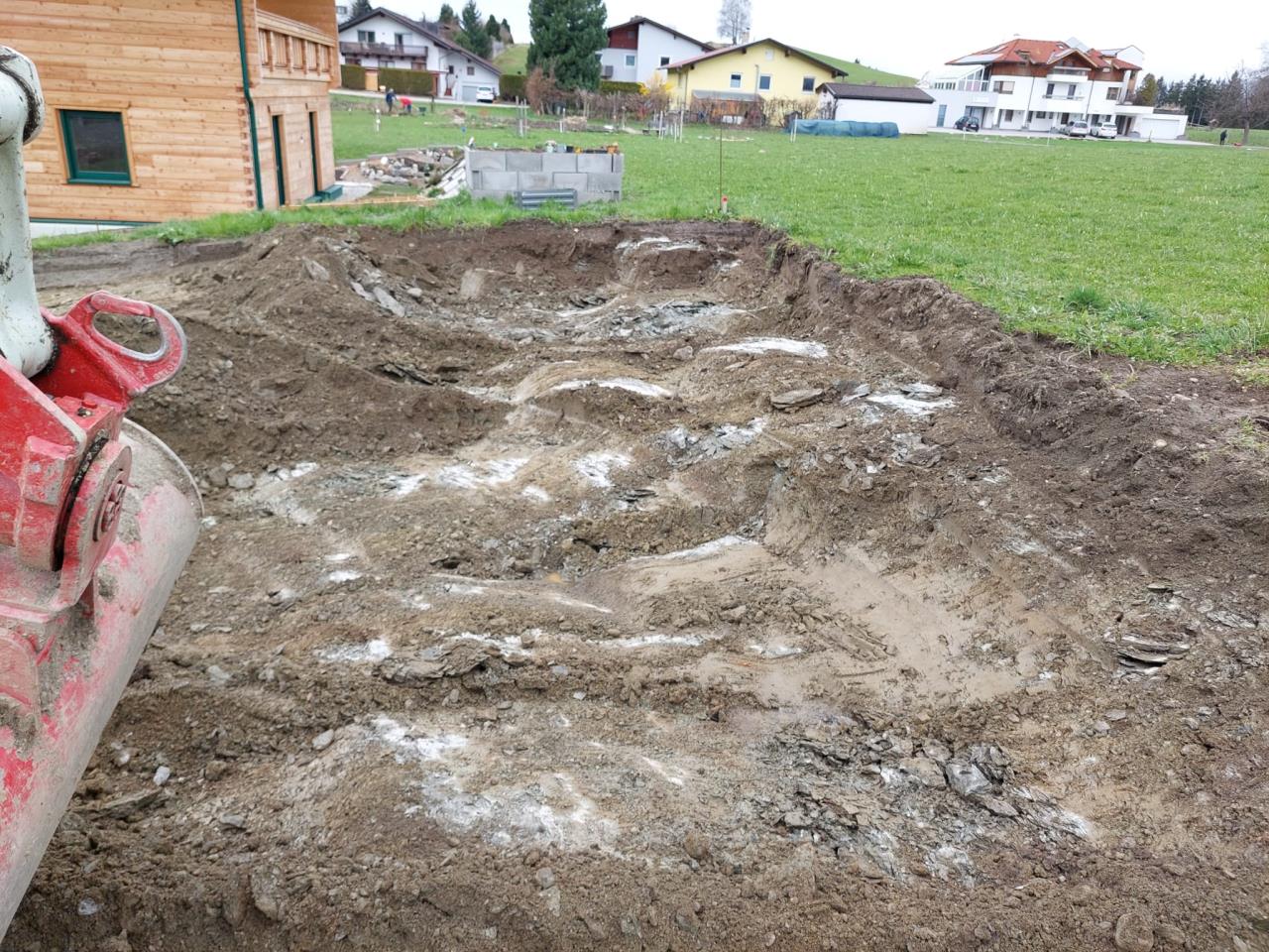

Teilweise kommt man gut bis 1,5m hinunter, andernorts kommt nach 0,5m bereits der Felsen. Nächste Woche wird dann entlang des östlichen Grabens  (Teilstück F) erkundet - dann werde ich endgültig entscheiden ob RGK RGK [Ringgrabenkollektor] oder doch TB....
  •  tobi1
3.4.2023  (#17)
2023/20230403396769.jpg
und hier die Ernüchterung :(
es wird bereits nach wenigen Dezimetern felsig... Goodbye RGK RGK [Ringgrabenkollektor], ich glaube das tun wir uns nicht an mit so viel Schremmen... Schade, in anderen Bereichen wäre schön lehmiger Zeug hergegangen...
