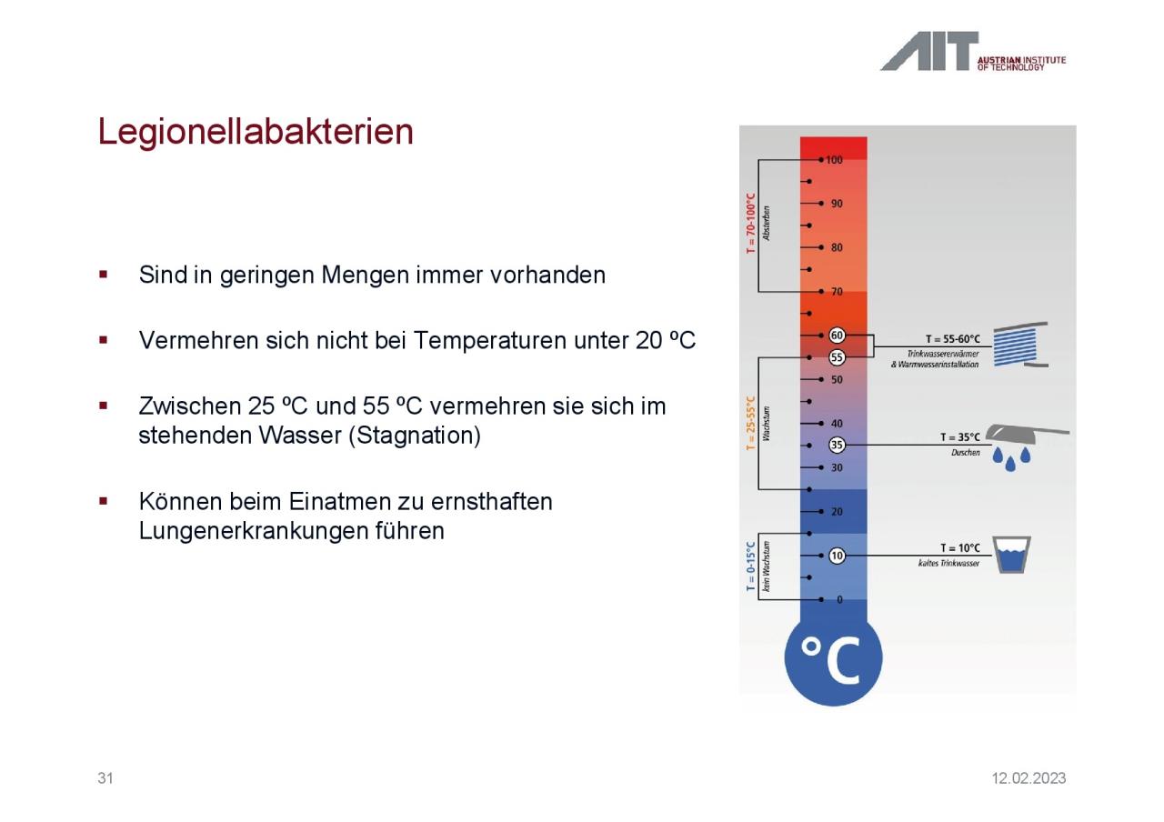

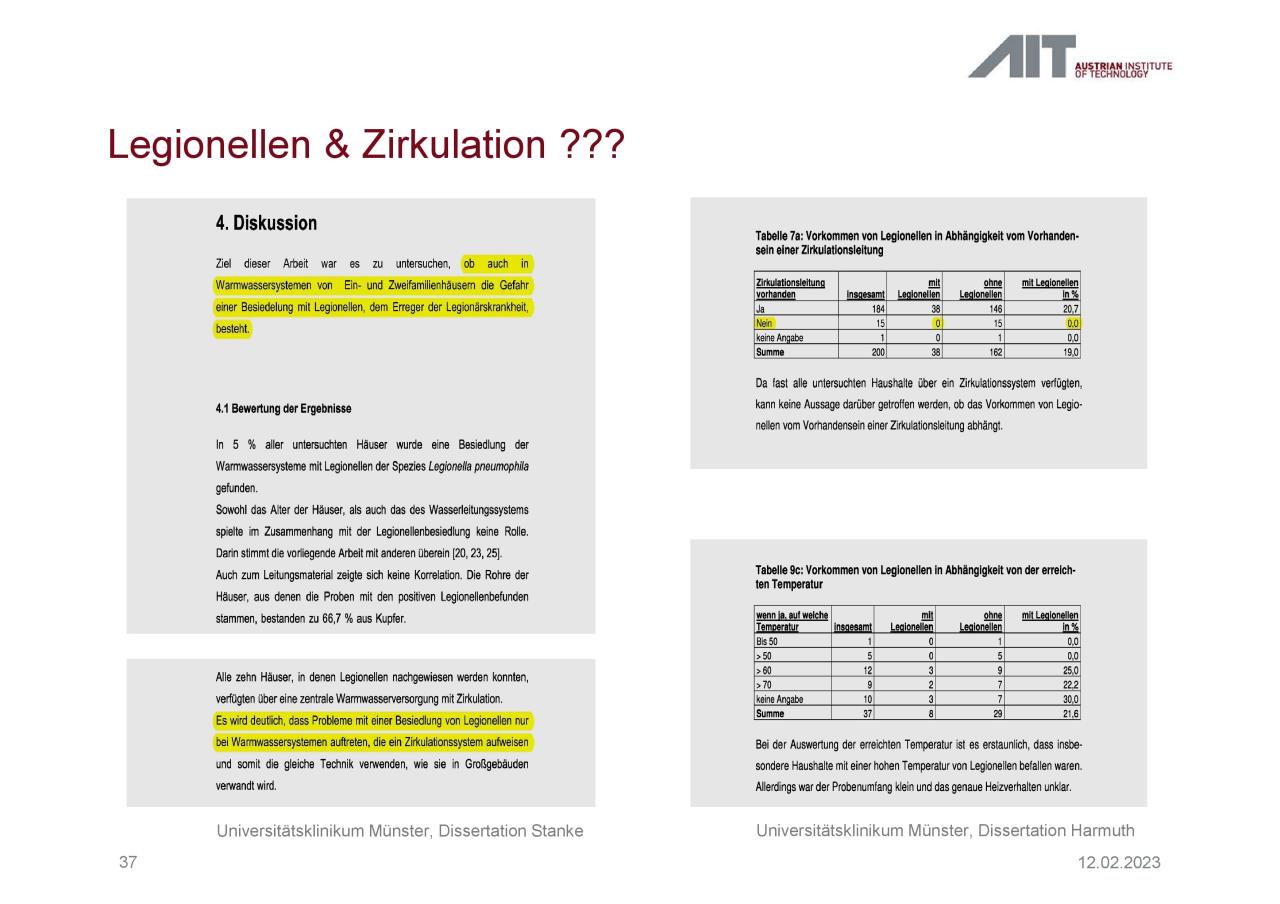

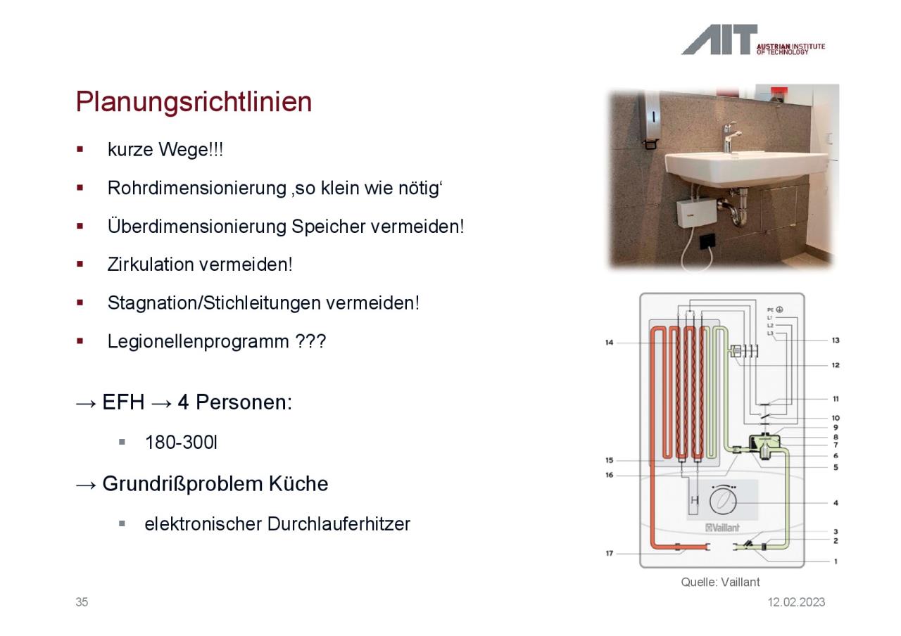

12.2.2023  (#2)
danke dir!
das sollte als masterfaden künftig verlinkt werden.
hier meine folien zum thema...
2023/20230212791674.jpg
2023/20230212895611.jpg
2023/20230212815719.jpg

plan-A → speicher nahe zu zapfstellen - es würde ja auch niemand das wc woanders als die strangentlüftung setzen.
hier ein beispiel wie man es besser als mit zirku löst wenn der grundriß eine große distanz von speicher zu küche aufwirft...
https://www.energiesparhaus.at/forum-elektronisch-geregelter-durchlauferhitzer-kueche/47257
edit: beispiele ergänzt...
