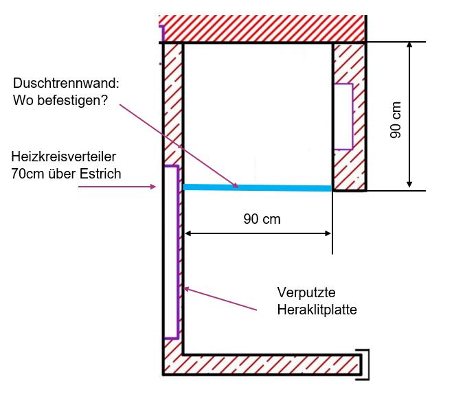

Wo kann ich die Duschtrennwand befestigen?
Im Heizkreisverteiler ein Holzpackl platzieren und durchschrauben wäre eventuell machbar.                          |
Ich sehe das nicht so tragisch, weil die Schrauben für Duschabtrennungen eh nur 40-45mm lang sind und 5-6mm große Dübel/Bohrlöcher erforderlich sind. Eventuell die unterste Schraube 5mm kürzen. Die Fliese mit Kleber nimmt eh schon 1,5cm Bohrtiefe ein, dahinter hast vermutlich noch eine Herklithplatte, die meistens auch 20mm stark ist und eine Putzschicht hast Du auch. Im Zweifel kannst Du auch Hochleistungs-Montagekleber (zB Soudal High-Tack) verwenden im unteren Bereich und das erste Dübelloch unmittelbar über den Heizkreisverteiler setzen.                          |
Hi   +1 Plan B: mit der Duchwand bissl nach hinten rücken, bis die Schrauben wieder richtig Futter haben. Plan C: geht es, die Tür rechts zu montieren und links nir den Anschlag? Kommt natürlich auch drauf an, wie Schwer die Duschwand/Tür ist.... Lg  |
es gibt Duschtüren, die man an der Decke verschrauben bzw. befestigen kann.   ich habe meine Duschtür and die Fliesenwand geklebt, ist aber keine 90cm breit sondern sind 2 Flügel a 45cm.  |
