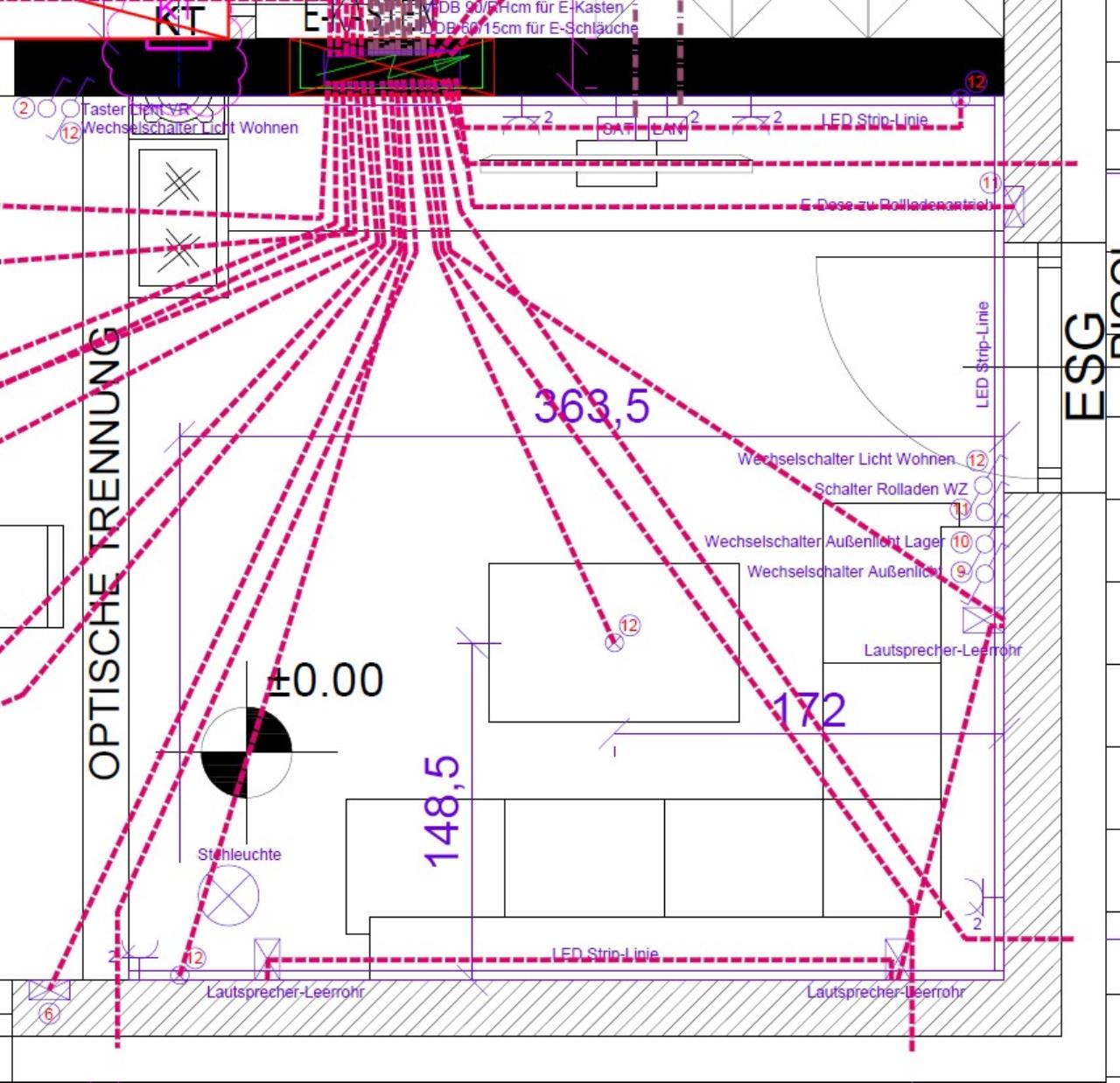

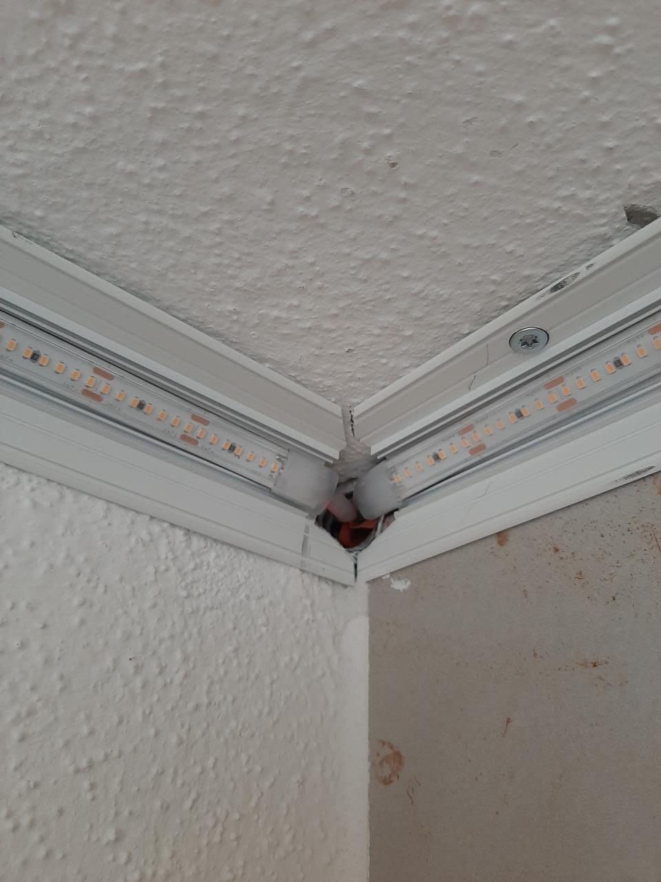

Plane in mehreren Räumen (Schlafzimmer, Wohnzimmer, Bad) aus optischen Gründen keine Deckenauslässe sonder die Grundbeleuchtung mittels LED Strips in Alu Profilen als Aufputz-Variante.
Die Profile sollen an der Wand beim Übergang zur Decke montiert werden und nach unten Leuchten.
Meine Frage wäre jetzt wo und wie sollte ich den E-Schlauch am besten hinführen bzw. wo die Unterputz-Dose setzen.. Theoretisch muss ja dann das Profil über der Dose sitzen damit man das Kabel dann nicht sieht an der Wand.

Romsch1 schrieb: wie sollte ich den E-Schlauch am besten hinführen bzw. wo die Unterputz-Dose setzen.. Theoretisch muss ja dann das Profil über der Dose sitzen damit man das Kabel dann nicht sieht an der Wand.
Bei den Profilen würde es reichen, wenn nur der Schlauch aus der Wand schaut, da braucht es keine Dose.
Wo willst du die Treiber setzen? Entweder Zentral im (Unter-)Verteiler oder dezentral bei den Strips(-Gruppen) in eigenen uP-Dosen?
Konventionelle oder Bus- / "Smarte-" Installation?
Netzteil setze ich in den Verteiler, da ist genug platz dafür... UP Dosen will ich keine setzen.
Es wird eine konventionelle Installation teilweise mit Standard 24V und manche mit DALI/PUSH 24V Netzteilen zum Dimmen.
Ok nur der Schlauch aus der Wand wäre mir natürlich am liebsten... aber wie mache ich das optisch?? den Schlauch sieht man ja dann bzw. auch das Kabel... die Profile sind ja sehr klein gehalten...

Schlauch reicht aus, Einzeladern verlöten mit den Anschlussleitungen der LED Bänder. Anschließend isolieren und im Schlauch verstauen

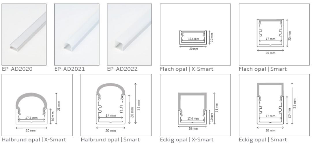

Bei mir sehen die Profile aber anders aus und sind auch nicht L-förmig sondern eher rechteckig oder quadratisch..
Die sind wirklich sehr sehr klein mit ca. 20x20 oder 20x30mm im Querschnitt..
Ich werde eine Anspeisedose ca. 20cm unter der Decke setzen müssen und anschließend mit einem ganz kleinem Leerrohr und kleinen Kabelquerschnitt 10mm unter der Decke rauskommen und direkt in die Alu-Schiene fahren müssen....
Wohin sollte das LED Paneel leuchten?
In den Raum oder nach unten?
Die Profile werden so aussehen und habe ich jetzt im Bad, Wohnzimmer und Schlafzimmer vorgesehen.

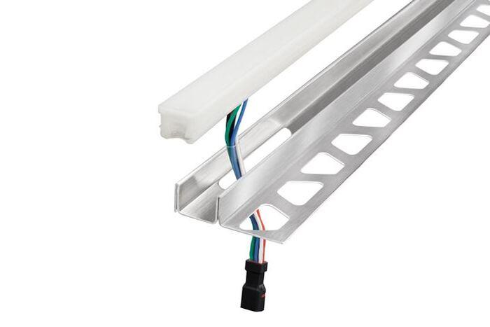

Im Bad will ich eine Ablagenische in der 12er Zwischenwand machen, hier werde ich auch eine LED Beleuchtung machen, allerdings als Fliesen Profil LED-Schiene, wie diese hier in etwa...
2023/20230415899357.jpg
Kann jemand andere LED Profile und Schienen empfehlen als Grundbeleuchtung?

Also aus meiner Sicht hast du hier Unterputzprofile gekauft. Die hab ich auch im Stiegenhaus and der Wand. Sind eingeputzt, Schlauch wurde direkt hin gelegt (und eingeputzt) und die leuchte im 90 Grad Winkel von der Wand direkt in den Raum. Aus meiner Sicht kannst du das im Putz nur so lösen, dass du dir im Vorhinein ganz genau überlegtst, wo der Schlauch bzw. das Kabel hin muss und dann dort die Leiste einputzt. Das ist aus Erfahrung immer mm-Arbeit, wenn man es genau machen will und keinen großen Schwarzen Fleck zum Beginn der Leiste sehen möchte.
Wenn du einen Raum mit einer LED-Leiste beleuchten möchtest, die zwischen Decke und Boden montiert ist, brauchst du ein Eck-Profil. So etwas was du bei @Woodstepper siehst. Ich hab ähnliches verbaut (Ecken im 45 Grad Winkel auf Gehrung bei schiefen Wänden/Decke, eines meiner nervlichen Highlights... 😉).
Die leuchten dann auch im 45 Grad Winkel direkt in den Raum und sind in der Lage, diesen auch entsprechend auszuleuchten. Je nach Raumgröße und Tiefe (bzw. Leuchtstärke des Stripes), brauchst du dann entweder eine, zwei oder drei Wände.
Ich hoffe, das hilft dir mal ein bisschen weiter. Aber mit den Leisten auf deinen Fotos kannst du den Raum nur erhellen, wenn du sie in der Wand einputzt und in den Raum reinstrahlen lässt. Ist mal meine Meinung.
