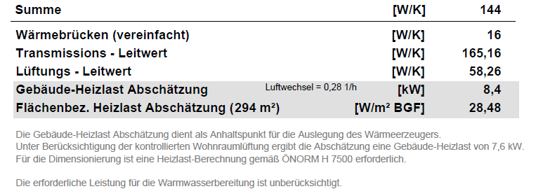

nach den vielen guten Argumenten die hier im Forum dafür sprechen, wollen wir für unser EFH (Neubau) eine Sole-WP mit Ringgrabenkollektor oder gegebenfalls als "Spaghettikollektor" umsetzen.
Gerne würde mich eure Meinung interessieren...
Ich hab jetzt bestmöglich mein Grundstück inkl. geplantem Neubau im Trenchplanner nachgezeichnet.
Anfang hatte ich immer den RGK RGK [Ringgrabenkollektor] im Fokus...durch einen Tipp und vorallem durch das hinter angrenzende Grünfläche (Acker ca. 175m lang u. 20m breit) bin ich nun auf eine einfachere Lösung gestoßen.
Könnte vielleicht eine/r von den Experten mal drüber schauen, ob das so möglich wäre?
Tipps - Verlegeabstand zueinander, Tiefe, Umsetzung, etc.
TrenchPlanner:
https://grabenkollektor.waermepumpen-verbrauchsdatenbank.de/trenchplanner.html?id=XHQtuzDmq08jocSbxcgU
Umsetzung RGK RGK [Ringgrabenkollektor]-Shop Pakete:
2x 300m DA32
oder
2x 300m DA40
Wärmepumpe hätte ich die IDM iPump t2-8 oder die iPump t3-13 im Angebot, wobei ich denke die kleinere würde da schon ganz gut passen.
Zum Haus:
Gebaut wird massiv - 50'er Ziegel
Wohnnutzfläche 195,73m² ohne Keller
Ausrichtung offene Wohnräume nach Süden
KWL
Fußbodenheizung
Wandheizung Badezimmer (im EG und im OG)
Deckenkühlung Variotherm (ein Teil im EG und OG bei einem Pultdach)
BKA (nur über Schlafzimmer geplant - da in diesem Bereich keine Deckenkühlung kommt)
2023/2023020970195.png
Vielen Dank vorab schon für eure Anmerkungen.
