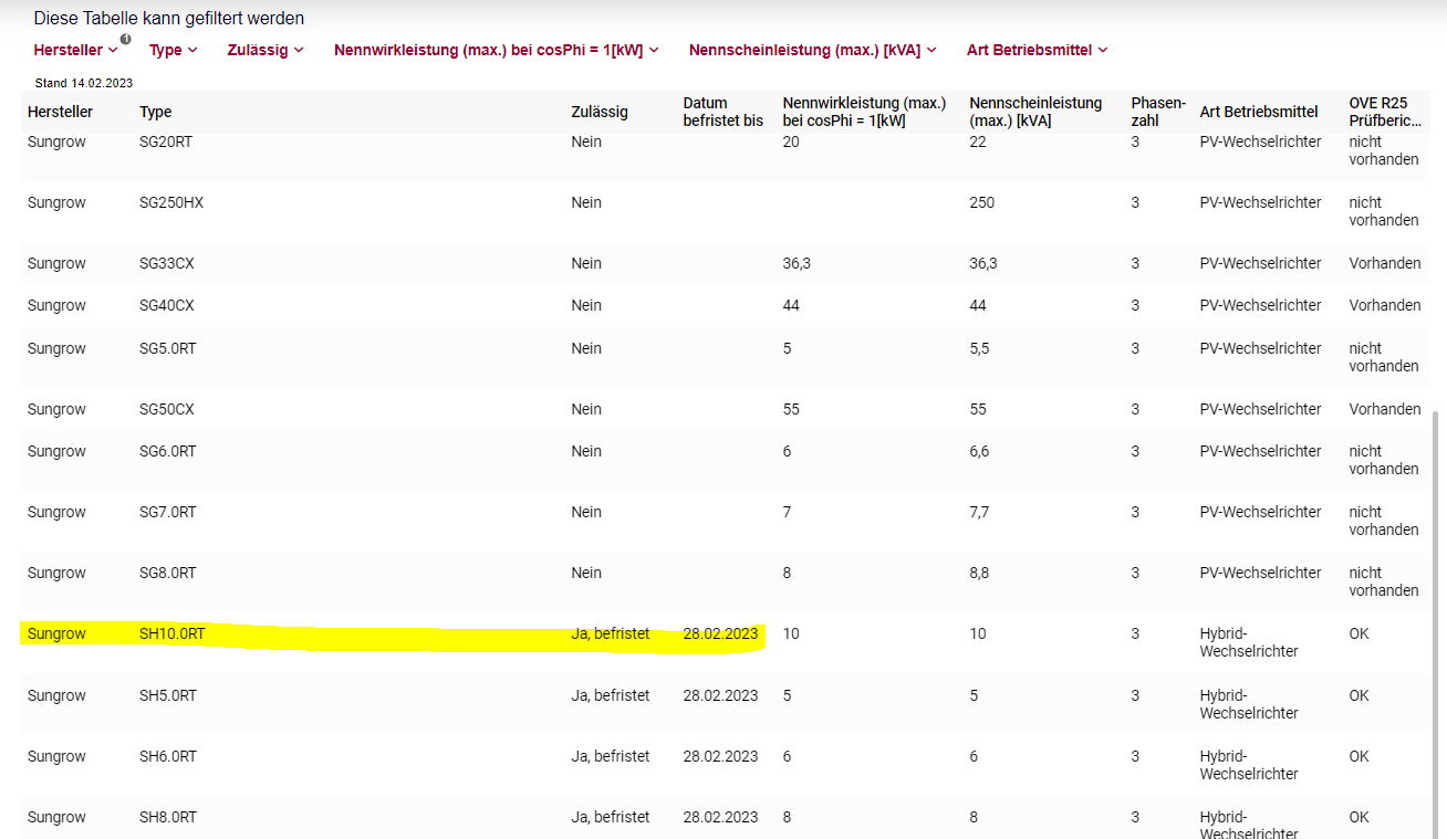

  •  Deep
14.2.2023  (#38)
wiwi schrieb:
Kurz: Ja, der SH10RT hat ein ordentliches Zertifikat nach OVE R25, ist nach TOR Erzeuger zugelassen, darf verbaut und in einer Erzeungsanlagen in Betrieb genommen werden.
In der TOR Liste ist der immer noch auf "Befristet".
2023/202302148092.png

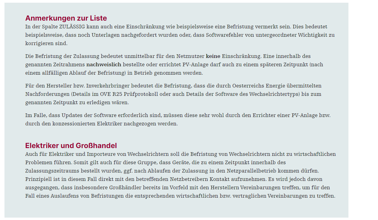

  •  Fani
14.2.2023  (#39)
Ein Verein berfristet ohne Mandat eigenmächtig von einer akkreditierten Prüfstelle ausgestellte Zertifikate. Das ist Österreich :)
Dazu schreibt er dann noch das
2023/20230214495873.png
